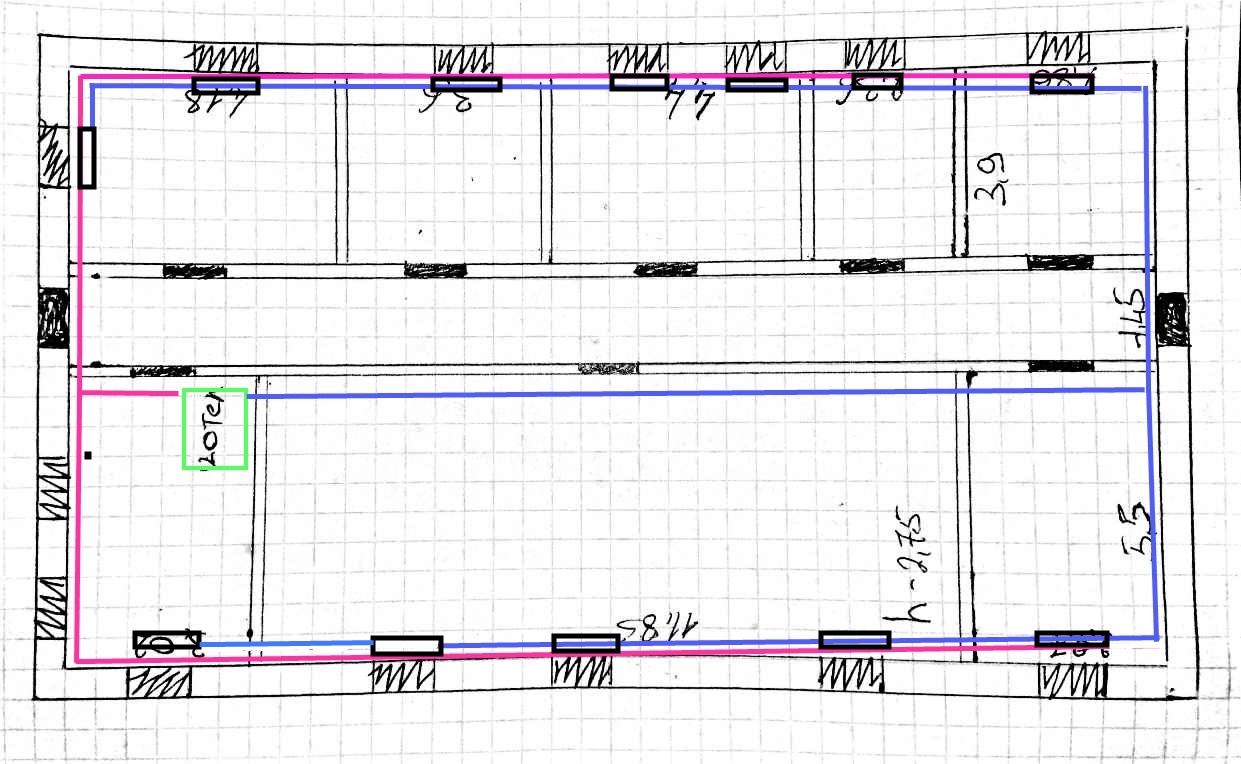

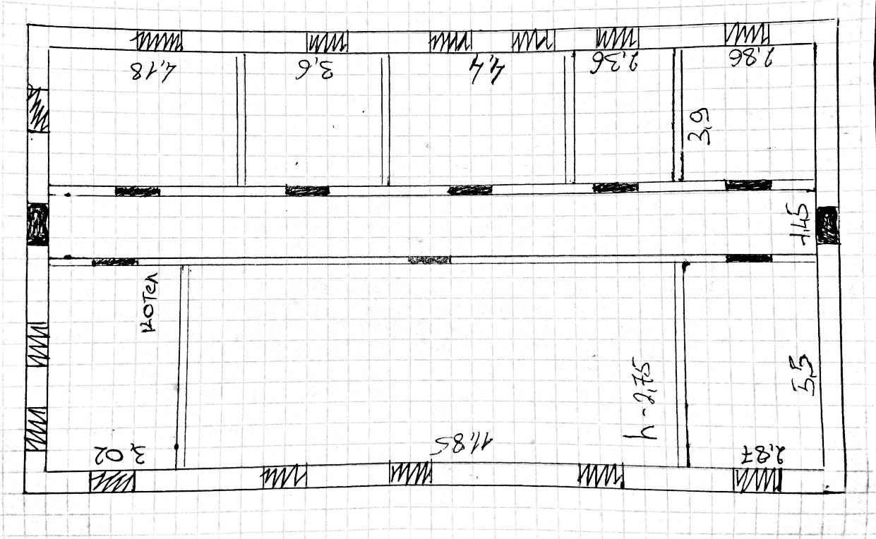

Всем добрый день. Обращаюсь по сути за благотворительностью. Я восстанавливаю заброшенную ферму в Ленинградской области. В здании есть подсобные помещения, которые требуется отапливать до 18-20 градусов. Денег в обрез, поэтому систему отопления буду монтировать сам с компаньоном. Руки вроде на месте, но требуется профессионал для расчета мощности котла, советов по монтажу, составления списка оборудования, материалов их количества и прочей мелочевки, ну и составить хотя бы принципиальную схему, по которой два рукастых мужика (то есть мы) все сделают. Я понимаю, что такая работа стоит денег, но, возможно, кто-то захочет просто помочь своим опытом в трудном деле. Готов для успокоения совести и для морального стимулирования предоставить бутылку виски. :) Можно, конечно, до посинения курить форум, но это все равно не заменит квалифицированного мнения в конкретной ситуации. Для отопления будет использован твердотопливный котел. Здание кирпич, толщина стены -0,4 м., уличные стены будут утеплены 50 ватой крыша - бетонные перекрытия, будут утеплены 100 ватой, пол - бетонная стяжка. Я тут даже составил схемку с размерами, где двери - заштриховал, окна - зигзаг. Кстати, окна - однокамерный стеклопакет (В*Ш - 1200*1450). Предполагаемая котельная - верхняя левая комната (обозначена "котел"). Одна дверь (верхняя) на улицу, еще одна (нижняя), собственно, непосредственно на ферму. Также необходим резерв мощности котла, который будет использоваться для отопления (около 5-10 градусов) части помещения фермы (около 150 кв. м.) при особо экстремальных температурах. Картинку прикладываю. Буду признателен за помощь.

actai, не могу чейто рисовать в таком изложении схемы.формат другой можно?

касимов, могу в jpeg выложить.

actai, Сталь придется применить для ТТ котла. Сварные есть?

actai написал : по котлу
Чугунные не любы мне.Хоть что про них писано.Перепадов не любят,смерть,а дровами этого не избежать.Кого разводить будем?Хомячков?Какой материал труб в мыслях на СО?Батареи?Регистры? Внешний вид системы/разводка по верху/? Обратка под копытами мешать не будет? Где погорячее,где прохладу?

Можно и стальной - главное результат. Топить - дрова, уголь. Будут батареи, доступа животины к ним не будет, поэтому разводка по низу, зальем тосол. Трубы металлопластик, можем и сварить металлические, но дороговато будет. К сожалению, приходится экономить на всем. А разводить птичку станем.

actai написал : зальем тосол.
Для ТТ котла не хорошая мысль.
actai написал : Трубы металлопластик,
Если не сталь,то ПП.Воде свободней двигаться будет
actai написал : Будут батареи,
Что из себя?
actai написал : разводка по низу
Энергонезаисимость нужна? Хотя насос полюбому придется.

Ну так вот и хочется совет, думали тосол - а оказывается лучше вода. Сейчас подарили мне 4 радиатора (наподобие вот такого http://www.elsodom.ru/data/medium/purmo_comp_7.jpg), остальные будем такие же искать. Электричество есть, генератор приобретен.

actai написал : К сожалению, приходится экономить на всем.
Только на обвязке котла не экономте ,два трехходовика и два насоса надо для нормальной работы.

Площадь то под 200м .Регистры по периметру почему не хочешь?Батарей много,грязи будет много.Регистры протер и сияют! Теплоотдачу посчитать можно.
