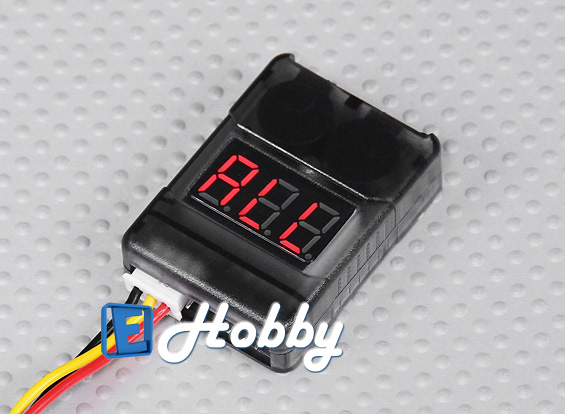

Vadim63, Anat78, спс, не знал про такие маленькие измерители. Однако я смотрю по ТТХ они для ЛитийПо, и минималка 3.3В, ну эт как бы много, можно смело до 3.0 доводить, то есть эти "пищалки" будут на нашем литии пищать преждевременно:confused:

пяпа написал : Однако я смотрю по ТТХ они для ЛитийПо, и минималка 3.3В, ну эт как бы много, можно смело до 3.0 доводить, то есть эти "пищалки" будут на нашем литии пищать преждевременно
Они универсальные и програмируемые :) например: напряжения точность определения: +_0.01v. группа напряжения диапазон отображения: 0.5~4.5v суммарное напряжение диапазон отображения: 0.5~36v 1s тестовый режим диапазон напряжения: 4-15v низкого напряжения режим сигнала тревоги для 2-8s установки будильника диапазон значений: off~2.7~3.8v

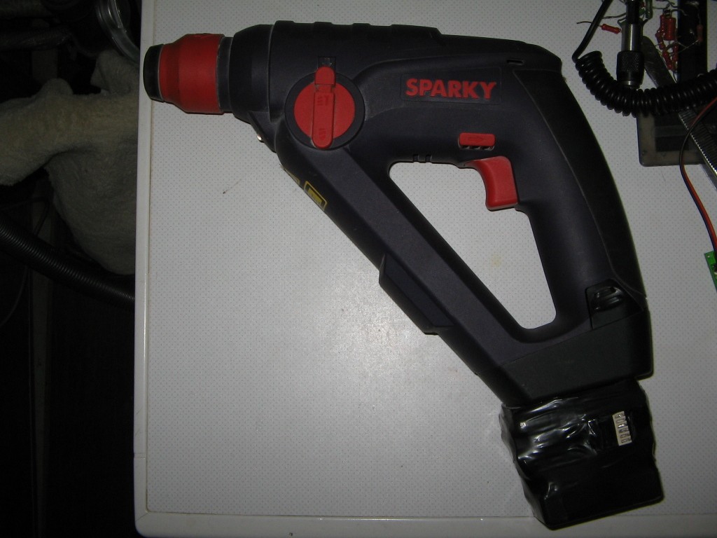

пяпа написал : А еще имеется приличный люфт по оси, вперед назад, при сверлении потолка не важно, а когда сверло "смотрит" вниз...вызывает неудобство. Да и длина дивайса с патроном ого-го.
Зачем патрон-то? сразу переходник на биту.
Kvost написал : Может и не фигня, просто ячейки плохие.
Ячейки одинаковые. Просто индикатор как на шуруповерте, а перфоратор потребляет гораздо больше энергии, и чуть падение напряжения - уже автоматика отключает движок.
Anat78 написал : Там возможно только 1 элемент сдох, а остальные еще более-менее, вот и показывает
Обычно параметры близкие, поэтому если одна ячейка устала - очень скоро устанут и остальные.
пяпа написал : В Боше мне думается совсем другая логика в индикаторе.
Логика одна - это цифровой вольтметр.
пяпа написал : ПА-10/14,4Р Интерскол делает сабж для Спарки, или Спарки для ИС?
Это совместная разработка.

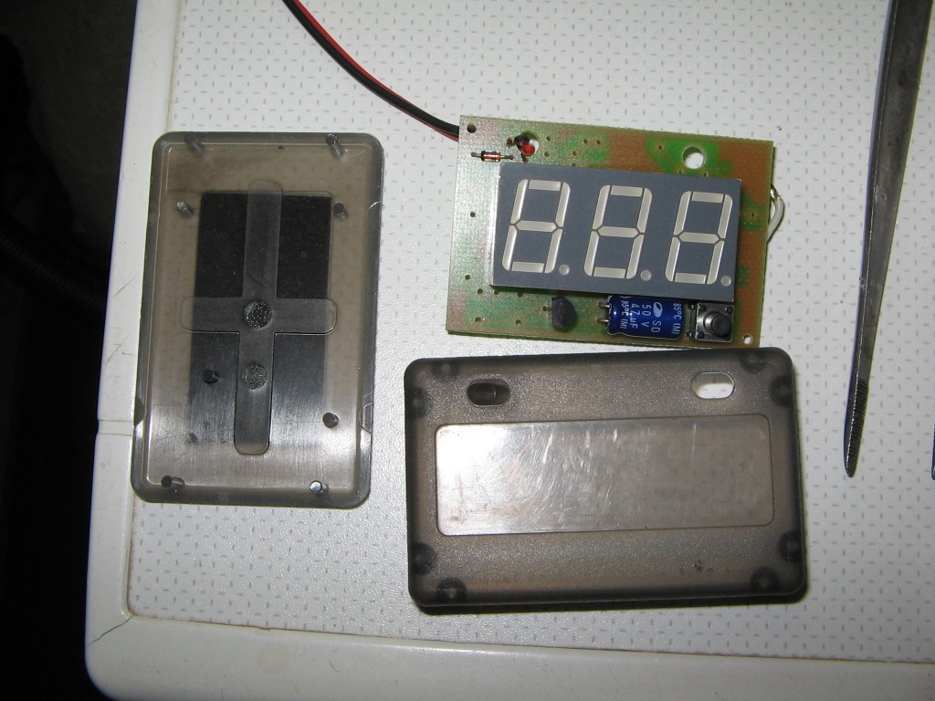

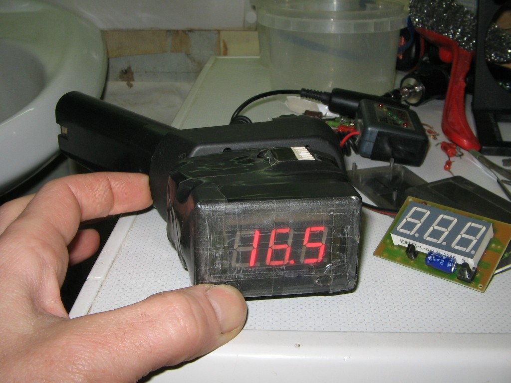

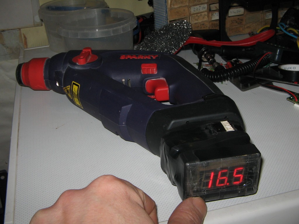

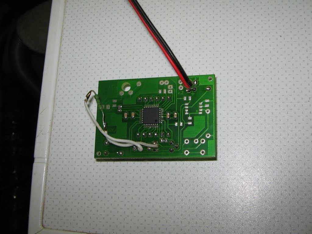

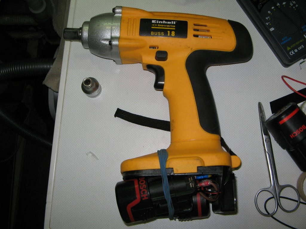

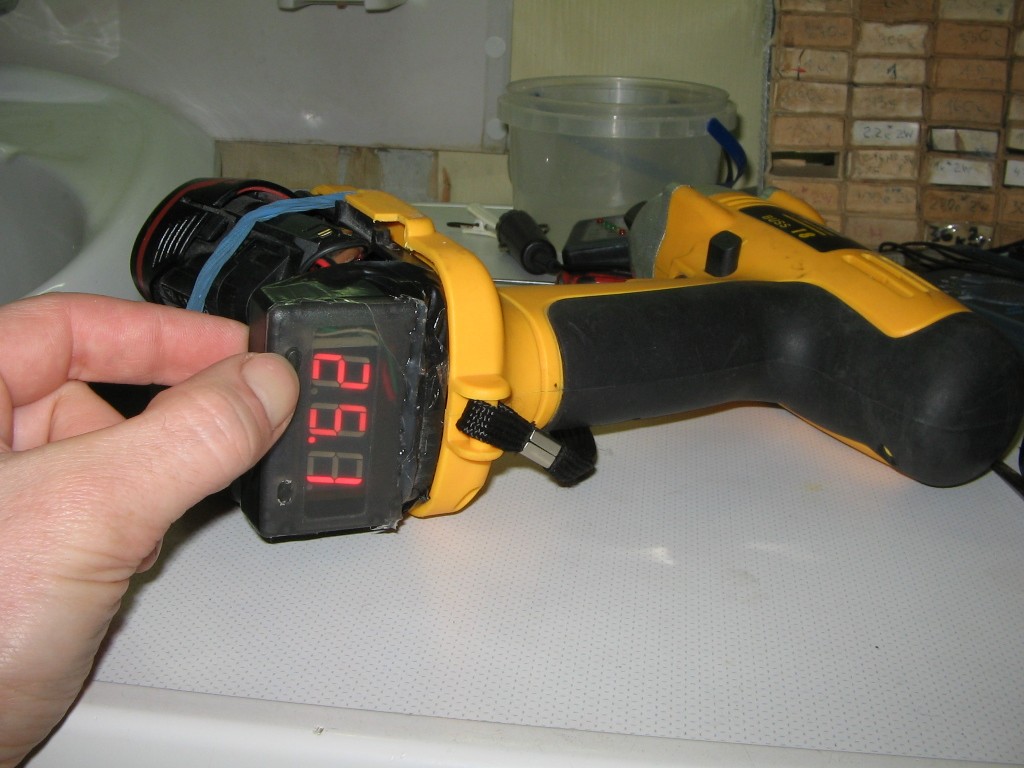

Заказал для контроля напряжения этот целл чеккер, а пока припаял к батарейке авто вольтметр.. Сам вольтметр врет почему-то, прибавляет 0.5 вольта. Полез в схему, подобрал номинал и припаял одно сопротивление и кнопку без фиксации. В режиме индикации жрет 40мА.

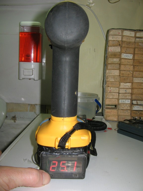

Немного не по теме, ну ладно:) На радостях, примотал скотчем еще такой же авто вольтметр (тоже врал) к импакту.. А то в тушке отсутсвуют какие бы то ни было защиты, и когда уже он еле крутит, уже прошла "авария" ниже 3 вольта на банку;) А сейчас есть полноценный контроль.

пяпа написал : Заказал для контроля напряжения этот целл чеккер
Э...так мне не подходит такая фенька... При подключении нужен 5 штырьковый разьем, что в "бою" не удобно, долго. А надо кнопка вкл\выкл и все. Или кнопка на 5 пар контактов, ибо оставить подключенный дивайс низя, поскольку 30-40мА.

пяпа написал : При подключении нужен 5 штырьковый разьем, что в "бою" не удобно, долго. А надо кнопка вкл\выкл и все. Или кнопка на 5 пар контактов, ибо оставить подключенный дивайс низя, поскольку 30-40мА.
ну так купите такой же только с 2 концами, они еще дешевле продаются :)
