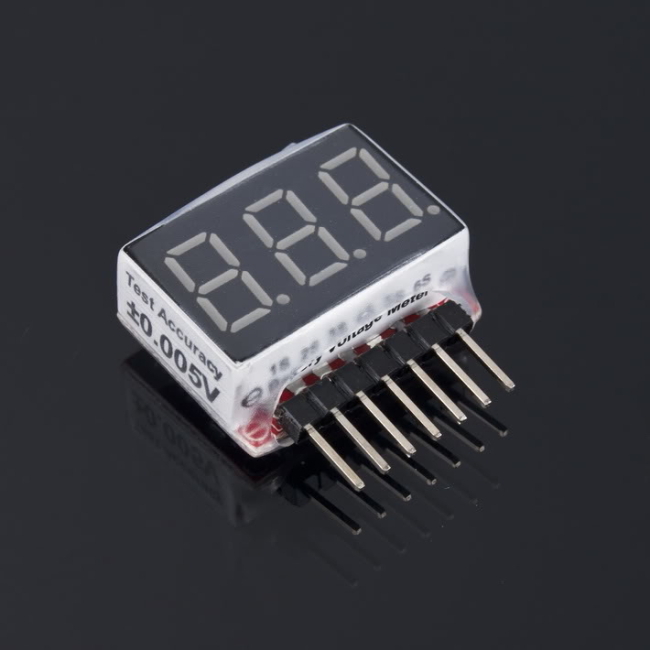

Anat78 написал : сложно то все как, можно ведь и модельный вольтметр поставить
Что не сделаешь ради истины...Какой он с виду? У меня есть автовольтметр, размер точно как коробка спичек, трехзначное табло, но врет безбожно, надо подстраивать, паять там другой делитель. Думал изолентой примотать этот вольтметр к аккам, но как-то руки не доходят, и дизайн каличный, да и кнопарик ставить надо...

пяпа написал : Что не сделаешь ради истины...Какой он с виду?
точность сами видите какая, размеры примерно 10*20мм
