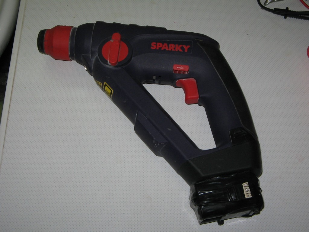

Патроном для сверления не пользовался ни разу, не было для него работы, поэтому сказать ничего не могу.
Патрон удобно использовать для индикации заряда, гы...зажимаешь его крепко в руке, включаешь гашетку и смотришь, скока осталось еще "бензина", как аккумы свежие, не остановишь.
Использовать перфоратор как шуруповёрт (в комплекте есть адаптер для бит с хвостовиком SDS+ и биты), не очень удобно. Для больших шурупов - слабоват, для маленьких великоват, но на безрыбье выручает.
А еще имеется приличный люфт по оси, вперед назад, при сверлении потолка не важно, а когда сверло "смотрит" вниз...вызывает неудобство. Да и длина дивайса с патроном ого-го.

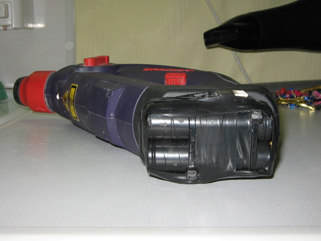

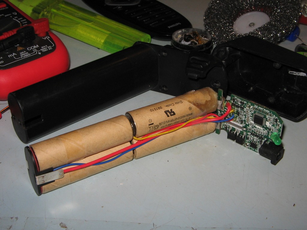

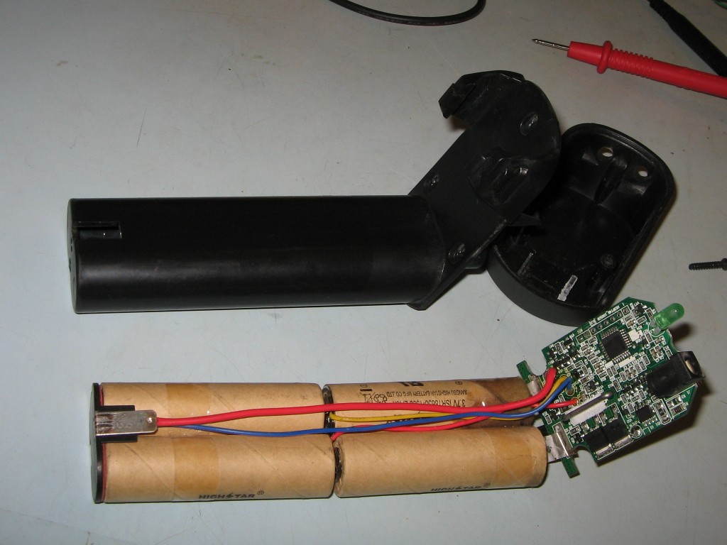

пяпа написал : В активном поюзе есть те же я..ца, только в профиль, Спарки 14.4В. Открыл ему форсажный режим, из двух батарей сделал одну, то есть банки обоих батарей спараллелил. Ну очень ощутимо резвее бурит, обороты просаживаются значительно меньше (субьективно ессно). Даже напруга на холостых меньше садиться. Посему уверен, что если вместо 1.3 дать ему 3Ач, хотя бы 2, будет зверь. Потому как на штатной емкости он иногда вязнет в бетоне, оттого обороты падают и стазу тоска...А так по скорости бурения,+вес в 1.32кг (ща уже 1.5) зачет
Копия из соседней темы. Ща получается емкость 1.3х2=2.6Ач.

пяпа написал : Открыл ему форсажный режим, из двух батарей сделал одну, то есть банки обоих батарей спараллелил. Ну очень ощутимо резвее бурит, обороты просаживаются значительно меньше (субьективно ессно). Даже напруга на холостых меньше садиться.
вы просто уменьшили внутреннее сопротивление батареи в целом, потому и просадка меньше стала и ток отдачи увеличился, можно было просто заменить исходные батареи на фирменные сильнотоковые

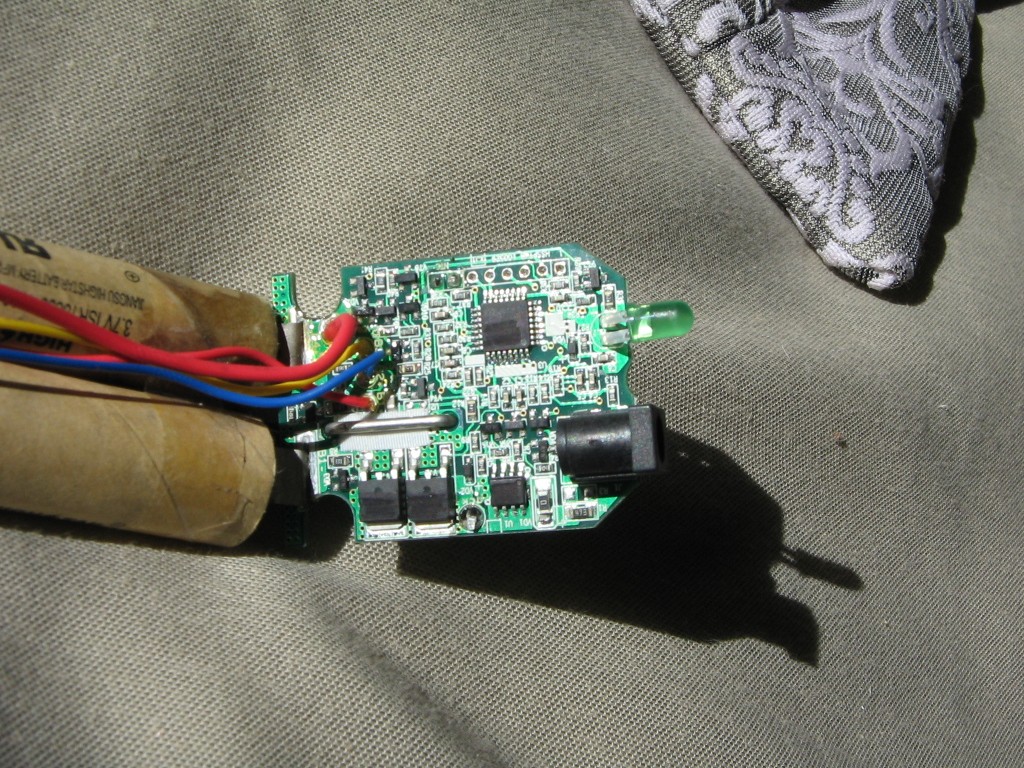

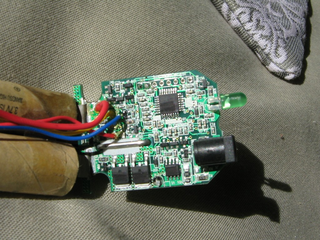

Kvost написал : А вы думаете в том-же Бош 10,8 он как-то иначе работает?
разные методики измерения, пороги напряжения для каждого светодиода. Поэтому и показывает ерунду. А вы разбирали эту батарею бош? Там возможно только 1 элемент сдох, а остальные еще более-менее, вот и показывает частичный заряд, а не крутит потому что ток может выдать только мизерный, так как внутреннее сопротивление элемента выросло очень сильно.
В Боше мне думается совсем другая логика в индикаторе. Там четко горит\не горит светик. А в Спарки (и в ИС) каждый светодиод имеет как бы промежуточные режимы, то есть горит, еле еле горит, еле еле еле горит, не горит. Большая петля гистерезиса, или как там оно называется. Не понятно горит там 3 ступени или 2.5? Привет инженерам...
Kvost написал : А в этом варианте как индикатор заряда себя ведёт?
Так же, ничего не поменялось.
