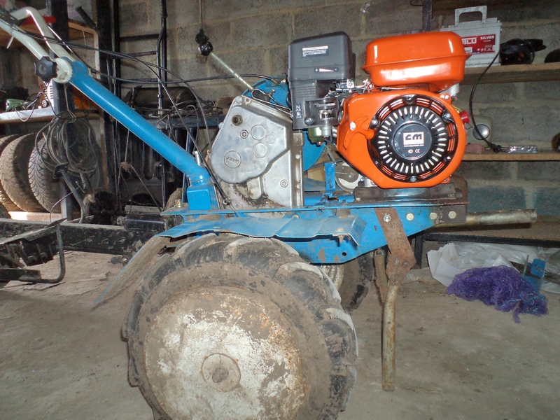

Большая просьба, может кто то заменял дохлый бензиновый двигатель на мотоблоке Крот, на э/двигатель . Участок маленький, посему думаю, проще заменить рычащий бензиновый на э/двигатель.
Я не спец по э/двигателям, поэтому хотелось бы узнать необходимую мощность э/двигателя, какой лучше и схему подключения.
Заранее благодарен.
Мощность эл. двигателя - чем больше, тем лучше, в разумных пределах конечно. Перещитайте л.с. в Ваты и подбирайте нужный эл. двигун. Еще, следует обратить внимание на количество оборотов эл. двигателя.
Схема подключения эл. двигателя, будет зависеть от марки двигателя.

"дохлый бензиновый двигатель" это подразумивает много вариантов. Я не помню случая когда движок меняется целиком.
сначала нужно выявить причину "дохлости" В общем случае меняют поршневую. а это, извините, не 7500...
В качестве электродвигателя для культиватора подойдет "болгарка" мощностью от 2 кВт и выше. Легко крепить к раме культиватора. Для передачи крутящегося момента используется штатная ременная передача, ведущий шкиф надевается вместо круга.
"болгарку" можно использовать и по прямому назначению!!!
juru72 а как быть с оборотами
у болгарок на 2 квт они в два раза выше чем у родного движка крота.
alex_k Пахать будет в 2 раза быстрее... Как увидишь на горизонте фонтан земли - зная, там крот с болгаркой.
А вообще - у болгарки - коллекторный двигатель. Со СЧетками. Т.е. для работы непродолжительной и относительно чистой. На кроте он сдохнет за 30 минут.
Поэтому ставить надо только асинхронник.
Но проще - починить бензо. Да на бензо и обороты (мощность) регулируются.

На трех фазах 0,7 квт с 6 фрезами Крот работает очень даже хорошо.Вот видео , раньше на таком же Кроте стоял вот этот 2,2 квт. У соседей Крот работал на одной фазе, но какой у них движок я просто не в курсе....У меня 3 фазы......
