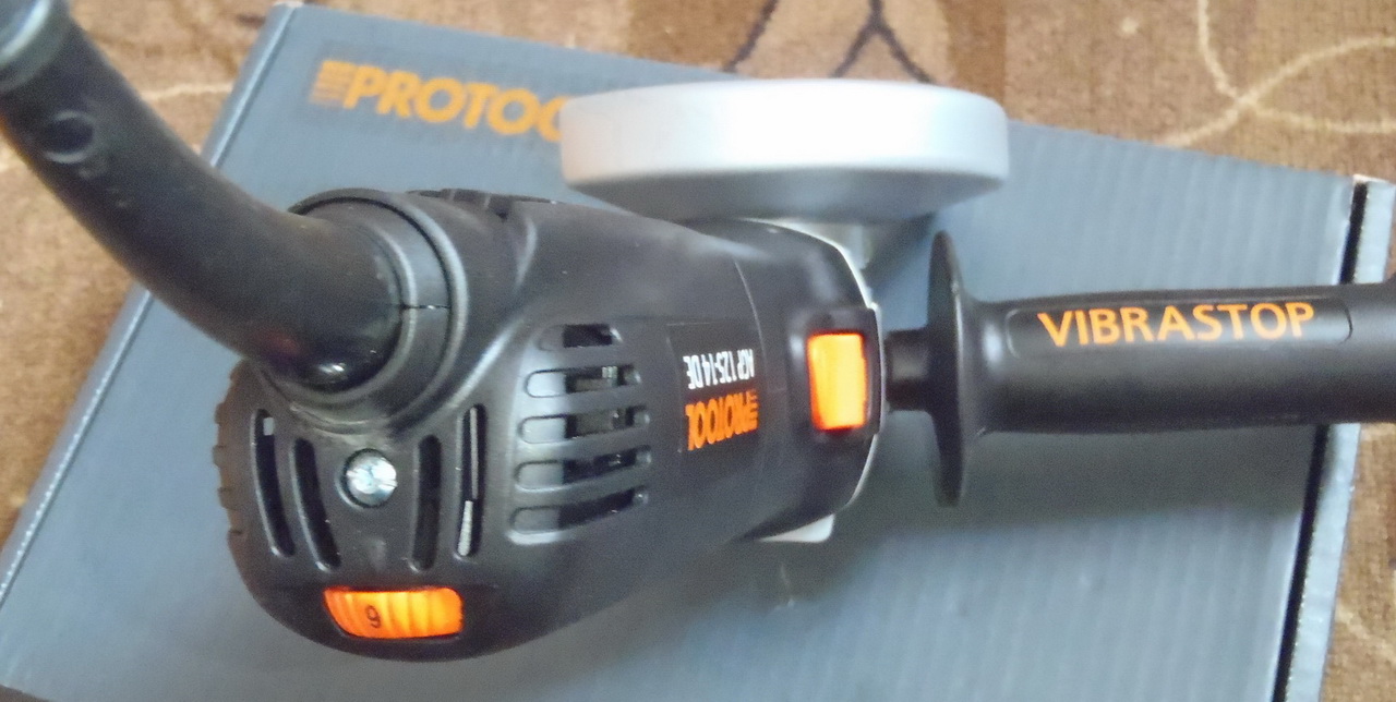

После некоторых колебаний решил обновить инструментальный парк: прежняя Bosch GWS 14-125 CE вышла из доверия ввиду отсутствия заводской смазки в редукторе :eek: и уже собравшимися помирать подшипниками как двигателя, так ведомой шестерни; а какая-то совсем древняя Sparky (на 115 мм, с дважды заменённым регулятором оборотов) такого доверия вообще никогда не внушала.
В процессе выбора была произведена максимально тщательная "артподготовка" по этому форуму, за что очень признателен местному коллективу авторов. Из старых тем, особенно из "Смерти от болгарки", вынесено желание иметь УШМ с: 1) KBS или подобным - даже и на 125 мм;
2) обязательна регулировка оборотов;
3) обязательна бесключевая регулировка кожуха; 4) констаматикой; 5) нормально исполненным редуктором: хоть чтобы была коническая передача со спиральным зубом (тут её называют "пара Глиссона"), а не прямозубая; 6) одноручной компоновки.
Бюджет без особых ограничений, однако варианты типа Fein отметаются как неразумные - домашнее использование. Естественно, выбор тут же сократился до хитов: Makita 9565CV и Bosch GWS 15-125 CIE. В плюсах Макиты была чуть меньшая цена, но главное - недорогой и распространённый сервис. Бош выбыл из числа претендентов после прочтения на его сайте о всех "супер-достоинствах" только оригинальных з/ч, а главное - ЩЁТОК (им и была посвящена рекламка). Позвонил, спросил цену: 800 руб./комплект!!! :a
Спасибо, не надо...
Осталась Макита. В принципе, уже был готов её заказать, но чёрт дернул зайти "для посмотреть" именно к тому дилеру, что занимается у нас и всякой инструментальной экзотикой: Fein, Duss, Festool/Protool и т.п. До этого момента про Protool AGP 125-14 DE я знал, но отнёсся к нему примерно как к Fein WSG 14-70 E - аппарат хороший, дорогой, но мною никогда не будет использоваться на всю мощь и потенциал. Ну вот, зашел, глянул на Fein, кручу-верчу Макиту - в принципе, всё ОК. Попросил Протул - просто в руках подержать - подергал его за вал, пощёлкал кнопкой. И тут ВНЕЗАПНО понимаю, что Протул сделан всё-таки получше... ;)
Для начала - в руки он лёг намного приятней: потолще и мягче доп. рукоятка, бесподобный по комфорту выключатель, мягонький длинный провод... Но особенно впечатлил очень скромный зазор в зацеплении шестерен: если Макита имела угловой люфт ведомой шестерни градусов 5, не меньше (это новая), то Протул - всего около 1 (пальцами, конечно, много не намеряешь, но соотношение примерно такое). Ну и при включении звук Протула был ощутимо приятнее...
Решено - беру. Правда, не сразу - крутил я AGP 125-12 D (те же яйца), а AGP 125-14 DE пришлось, предоплатив, заказать.

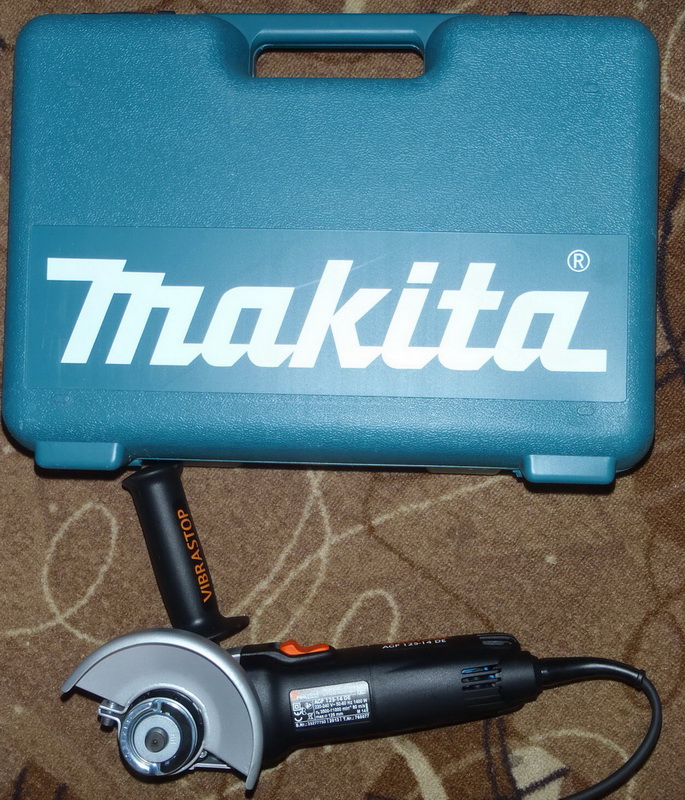

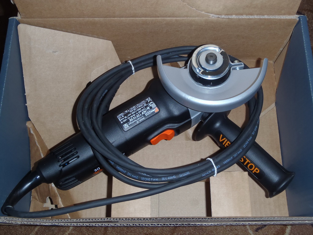

Скромная, но затейливо исполненная картонная коробка, в которую УШМ уложена в сборе: прямо вместе со вкрученной доп. ручкой и с установленным кожухом. Да, не берегут Протуловцы транспортный объём – видимо, клиентом уплочено вдоволь… Кроме болгарки, в коробке только Г-образный мелкий шестигранник для разборки механизма кожуха и бумажки: инструкция, инструкция по ТБ, гарантийник да брошюра-замануха по гарантии «2+1».

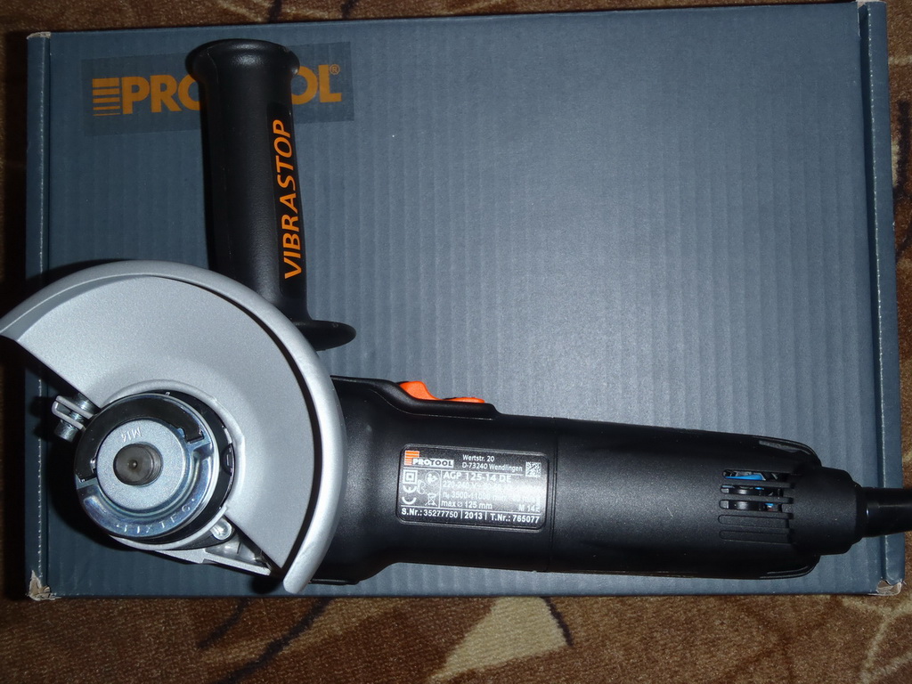

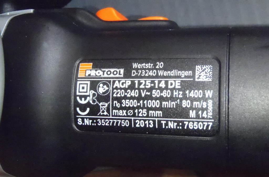

Виды со всех сторон: болгарка, просто болгарка…
Кстати, корпус у неё примерно такого же диаметра, как и у Макиты/Боша – видимо, МРАКЕтологи вместе с конструкторами упёрлись в реальные физические ограничения размеров у двигателей до 1,5 кВт.

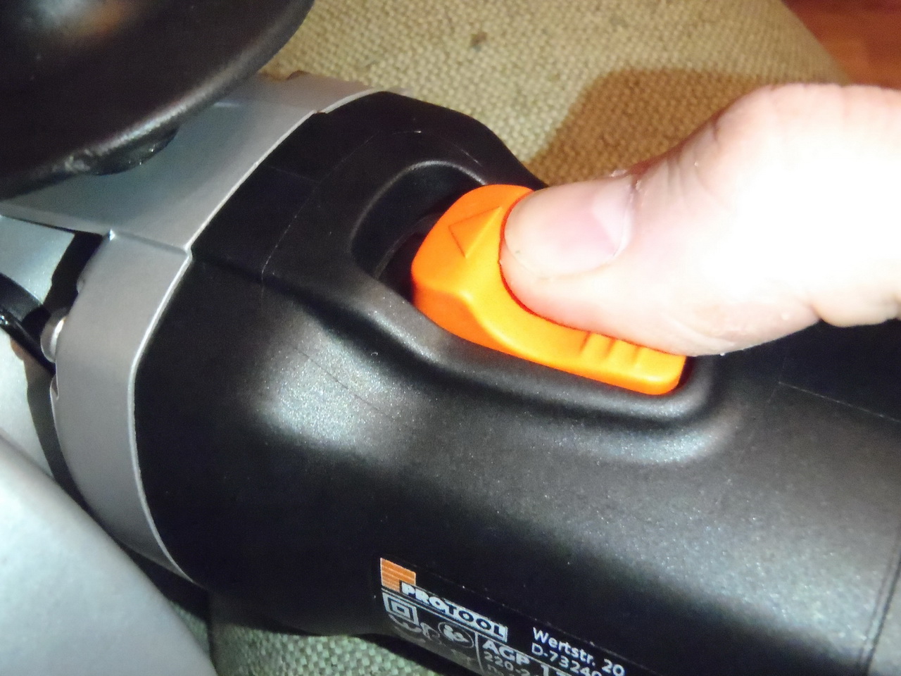

11.04.2013 в 22:35:23

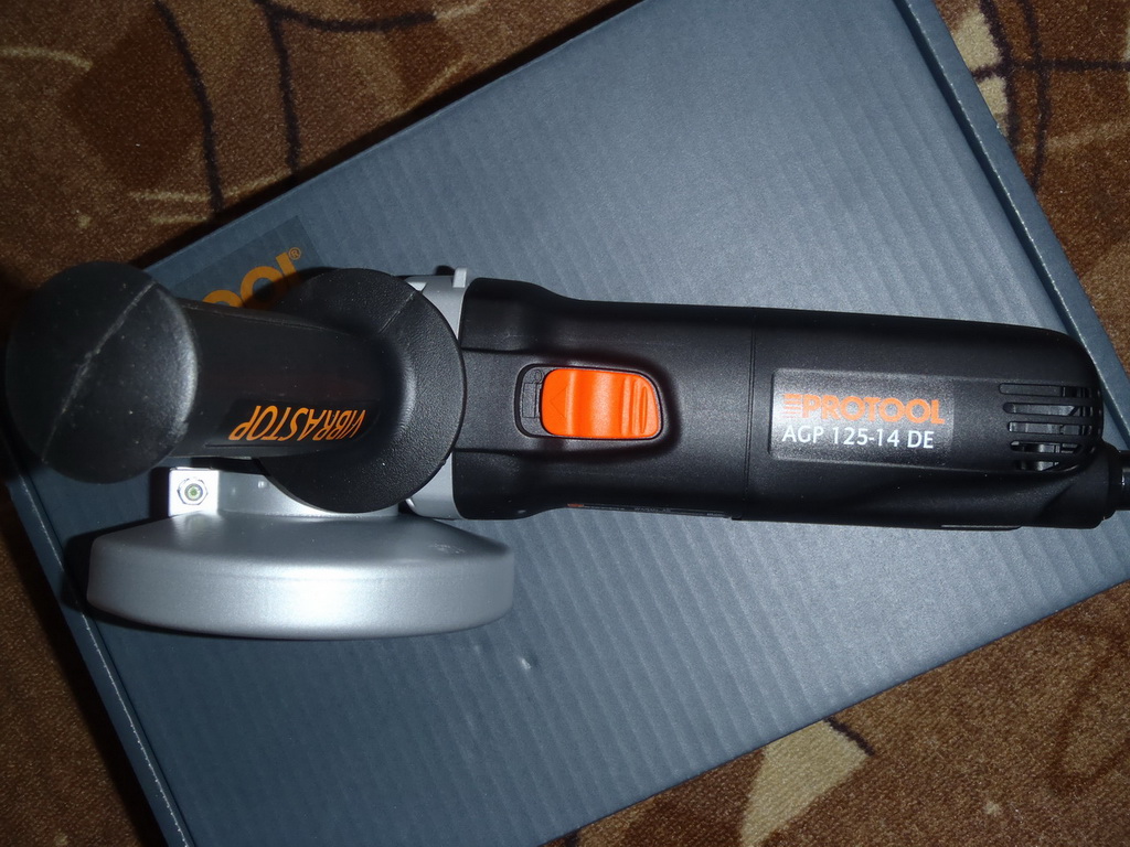

Супер-эргономичный движок выключателя: он заметно лучше и Бошевского, и Макитовского. Палец, упирающийся в сильно приподнятый передний край движка, легко и удобно его сдвигает. Само усилие сдвига сравнительно невелико (меньше Боша) и вкупе с формой кнопки делает управление очень лёгким.

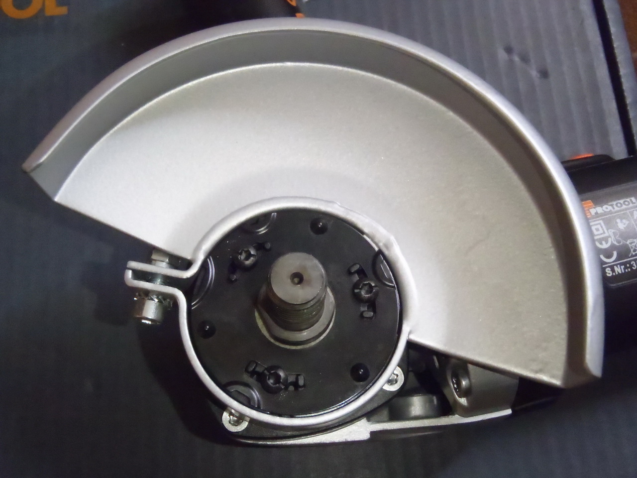

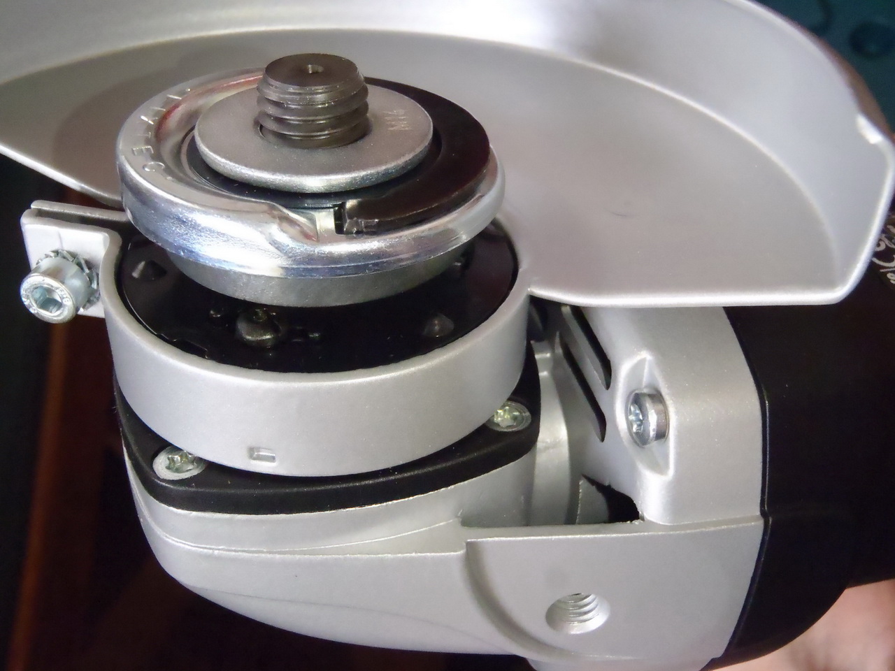

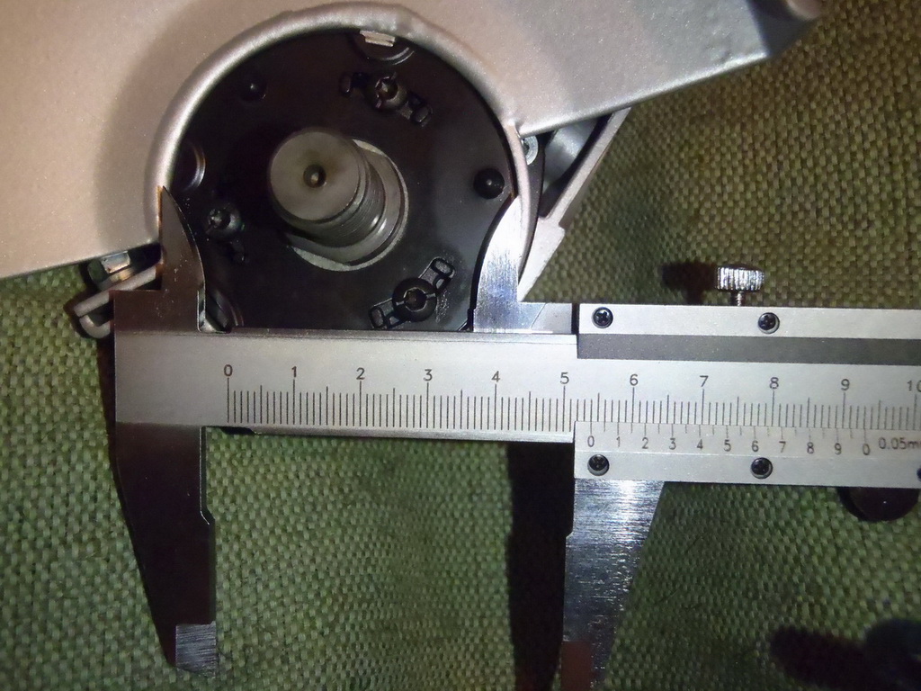

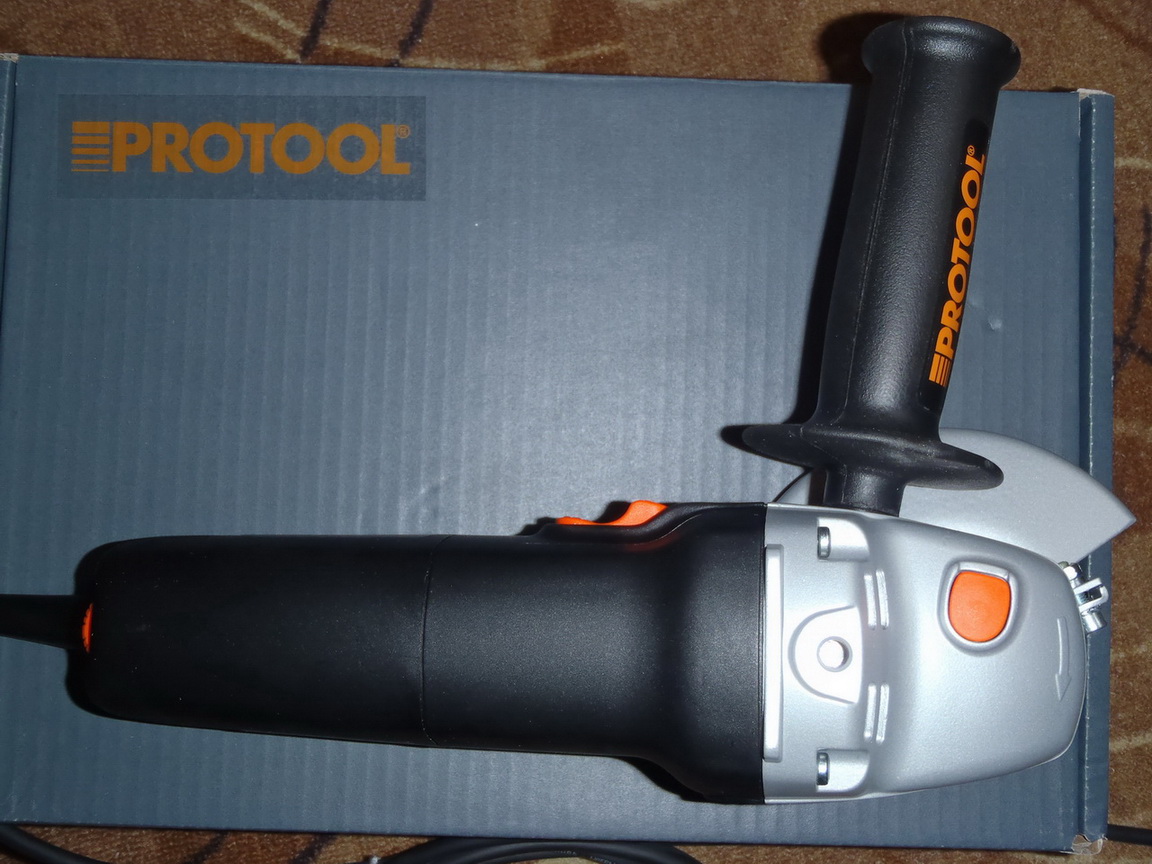

Кожух примечателен своим «ложным хомутиком»: до чьего-то разъяснения здесь, на форуме, я думал, что столь недешевый аппарат имеет кожух с регулировкой ключом! К счастью, реально оказалось не так, но вот насколько этот деликатный механизм лучше, чем Бошевский (с накладной пружинной пластинкой на фланец)? Или просто Бош запатентовал решение, и пришлось Зунеру-Протулу извращаться-обходить патент? Не знаю… Хотя собственно регулировка – да, конечно, она просто мгновенно выполняется одним движением.
Сам кожух довольно широкий – чуть шире Бошевского; и имеет нормальную конфигурацию, позволяющую работать плоскими отрезными дисками – зазор ~5 мм (да-да, это камень в огород Макиты!). Посадочный диаметр шейки – 54 мм. Бошевские причиндалы, насколько я понял по редким сообщениям, не подойдут (сам не проверял).

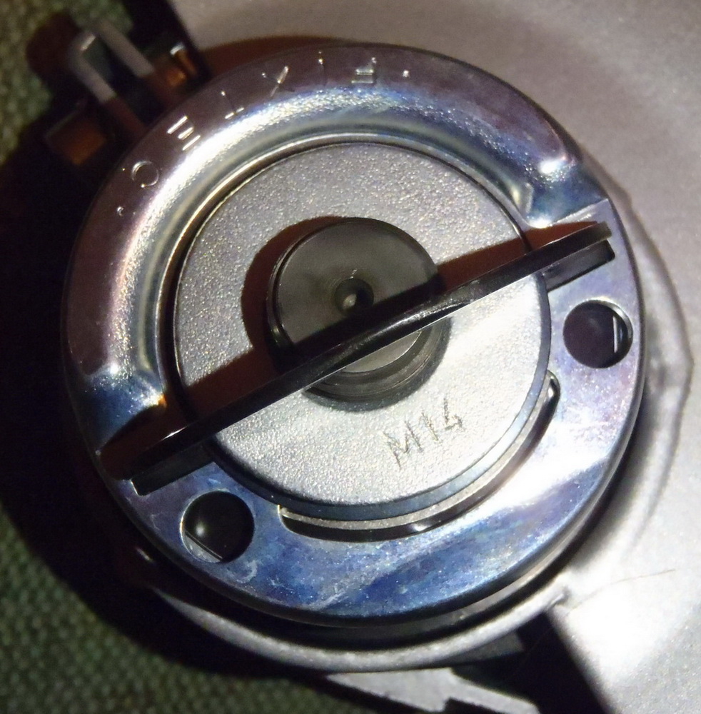

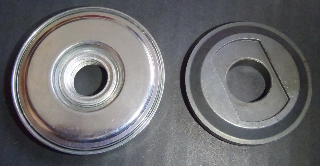

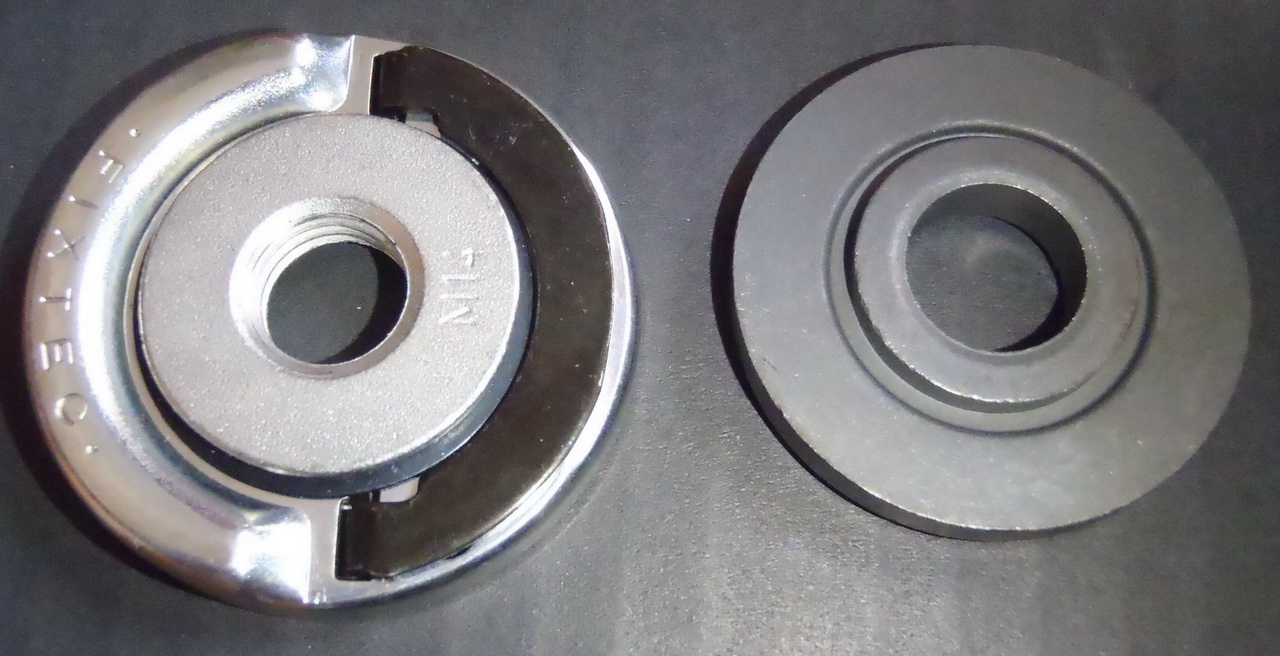

Опорная шайба и «быстрозажимная гайка FastFix».
Шайба обычная, однако канавка под резиновое колечко-предохранитель от клина есть, а самого колечка – нет… Видимо, доверие к FastFix полное – настолько полное, что даже имея на ней отверстия под ключ (между центрами 35 мм, спрятаны под откидной скобой – чёрная на первом фото), самого ключа в комплекте нет и нигде про него не упоминается. Ну-ну, посмотрим…
Ещё обнаружен чисто конструктивный косячок – БЗГ больше обычной гайки «под ключ» других болгарок на примерно 5 мм по радиусу. Это мешает нормально прижимать диски со смещением (с оффсетом, «тарельчатый» центр); так что для таких случаев всё же придётся купить и обычную гайку, и обычный ключ…

11.04.2013 в 22:40:20

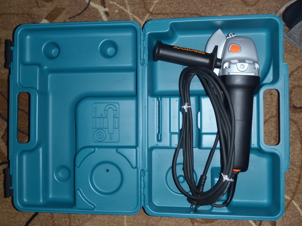

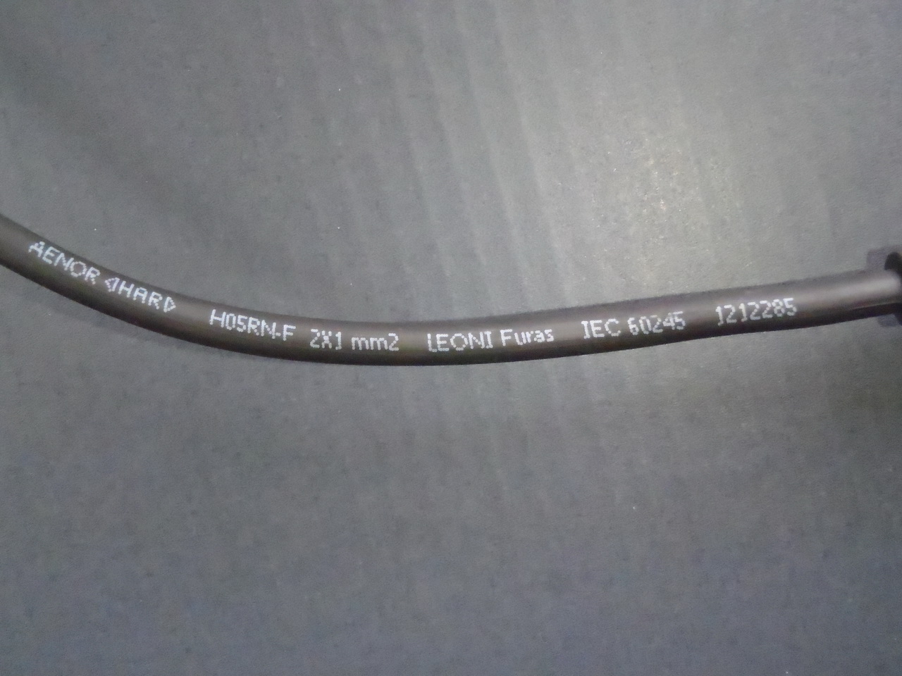

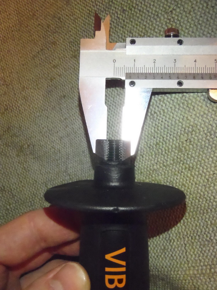

Дополнительная рукоятка VIBRASTOP – установочная резьба М8, а исполнение сильно отличается от Боша, и, ИМХО, в лучшую сторону: ручка выполнена из относительного плотного и упругого пеноматериала, не дающего Бошевской «хлипкости». Кроме того, и сам размер ручки невелик и сравним с обычными «жесткими» от остальных производителей.
А вот и фотка кабеля: длина 4 метра (вроде не ошибся, максимум 5), тонкий, гладкий, на ощупь мягкий и гибкий, но не резиновый. Похоже, какой-то специальный ПВХ с уймой пластификатора – реально мягок как резина.
Истинно резиновый был на Bosch GWS 14-125 CE, однако, кроме всех обычных достоинств, отмечен и недостаток – его очень непросто отчистить от пыли и грязи после работы (инструмент держу в чистоте).
Так что гладкий ПВХ в исполнении Протула мне нравится больше, а на морозе я и не работаю.

Polkann, а как у неё кожух открывается? Не видно зажима

11.04.2013 в 22:44:33
Вместо модного оригинального систейнера ценой под 3 т.р. приобретён кейс Макита за 352 руб. – как видите, болгарке по барабану, где лежать с удобством. А мне и подавно ;) Единственный номер, хоть как-то похожий на заказной, был обнаружен во внутренней полости кейса, с правой стороны.

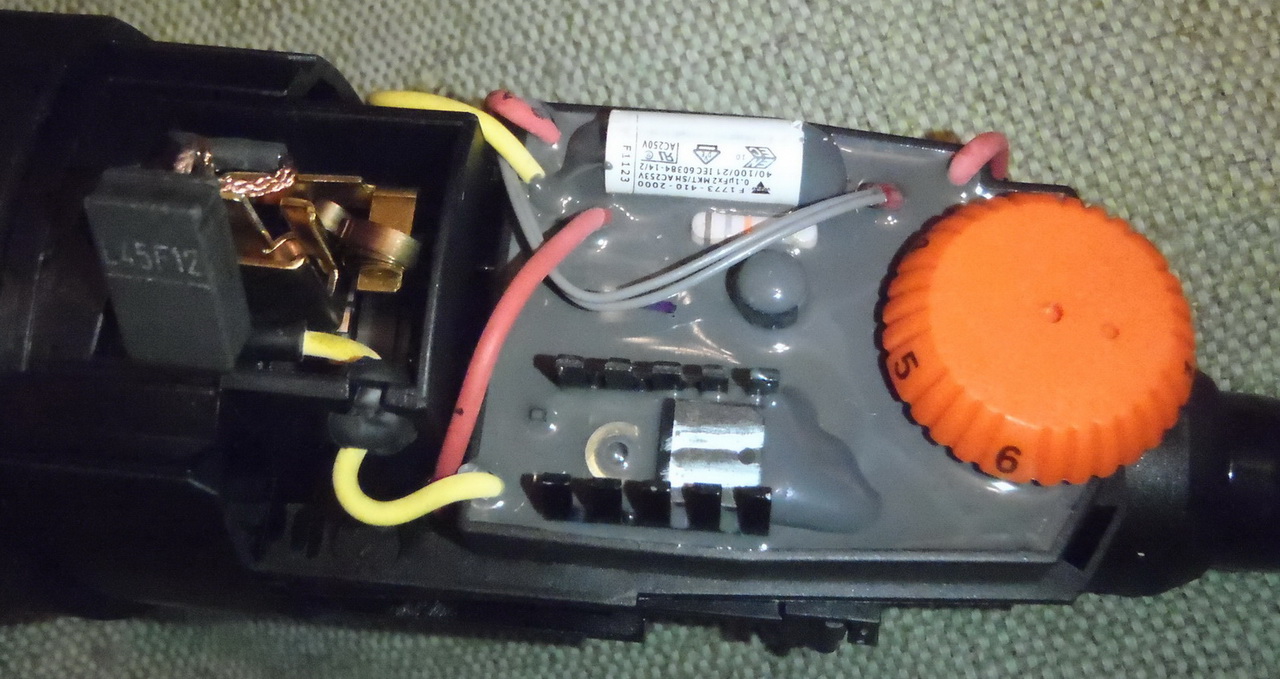

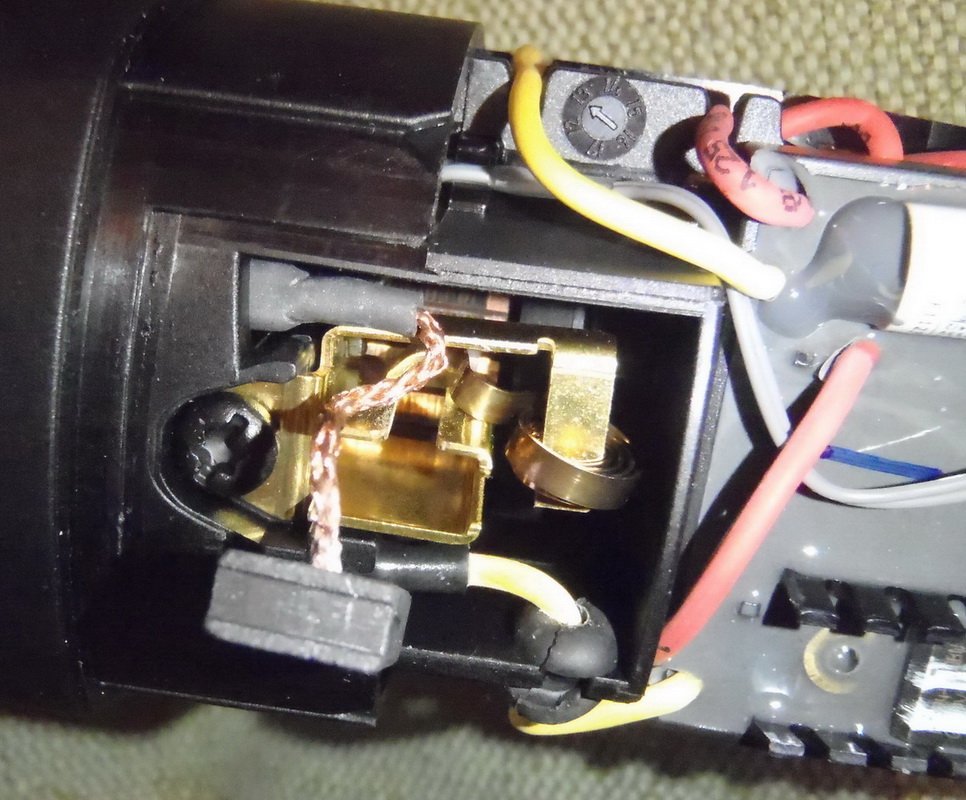

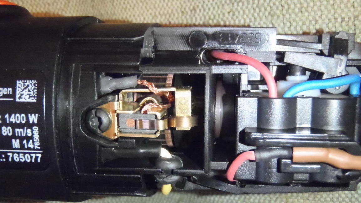

Внутренности. Электроника, щёточный узел: самоотключающаяся щётка одна.
Тут меня очень удивил один факт: поскольку свой Бош я полностью разбирал-собирал буквально пару дней назад, то хорошо запомнились некоторые усилия – так вот, усилие прижима щёток у Протула меньше, чем у Боша, примерно раза в два-три! Что преследует каждый из производителей – понятно; а вот кто выигрывает в результате?
Хочется думать, что потребитель :)

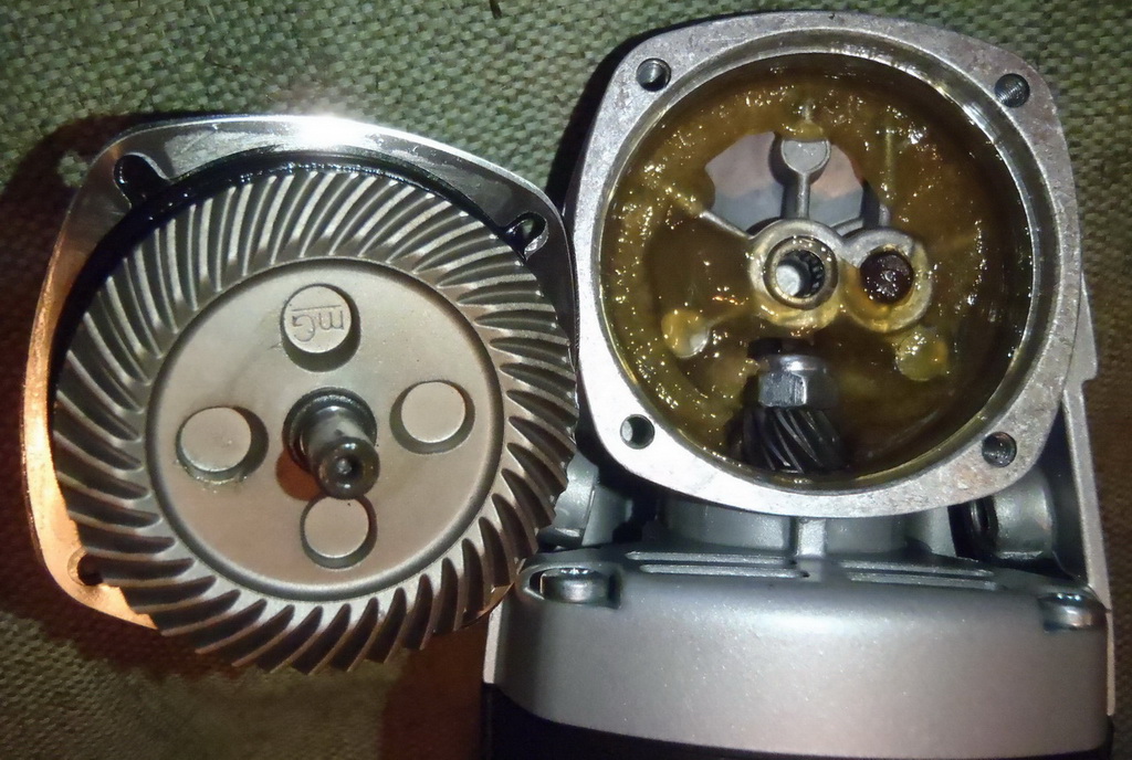

11.04.2013 в 22:48:48
Крышка редуктора пластиковая – стеклонаполненный полиамид. Теперь, видимо, это закон для всех производителей…
Потроха редуктора: а тут ничем не лучше, чем у мелких Бошей – всё та же то ли экономия смазки, то ли хрен-пойми-что, но искать её приходится по углам редуктора (фото не совсем точно передаёт трёхмерную картину – смазки действительно маловато). Примечательно, что ведомая шестерня после снятия крышки оказалась девственно сухой, хотя она вроде бы разметала смазку по редуктору. Класс консистенции смазки по NLGI – похоже, что «единичка».
