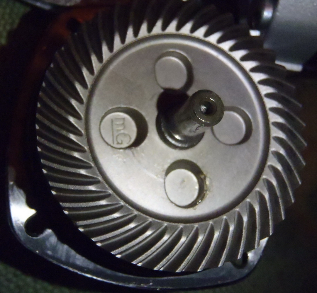

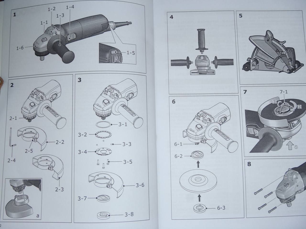

Ведомая шестерня – порошковая; да и ведущая, похоже, что тоже… Опорный подшипник ведомой шестерни в корпусе редуктора – игольчатый.

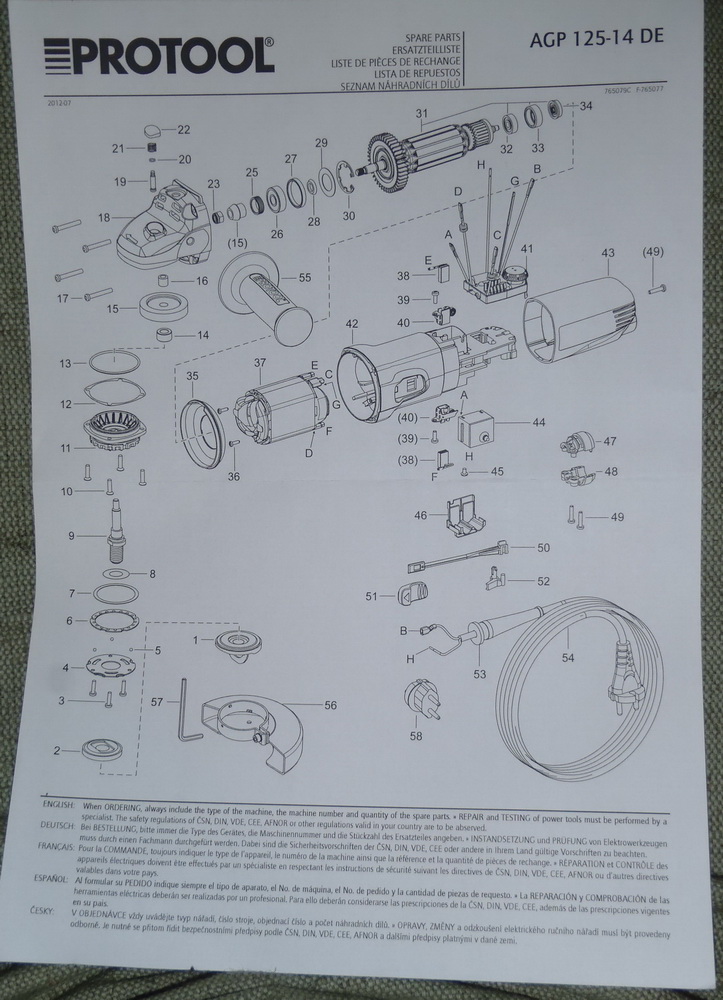

Чуть подробнее о комплектных бумажках: очень понравилось, что ко всему бумажному мусору приложен скромный листок А4 с детальной взрыв-схемой и на обороте спецификацией для каждой детальки, на 5 языках.
Мануал очень подробный и копирует издания от Sparky (кто-то тут выкладывал), но нелепый перевод полностью портит картину. И наконец-то, только в мануале, где-то в середине или даже в конце удалось найти внятное подтверждение наличия всех электронных систем, имеющихся в болгарке: есть и Kick Back Stop (KBS), и констаматика, и ограничение пускового тока, и выбор оборотов, и термозащита.

n-p-n написал : Polkann, а как у неё кожух открывается? Не видно зажима
Снимается? Снимается просто: разворачивается в сторону, противоположную двигателю, и сдёргивается после ослабления хомута (там пазы установочные на кожухе и механизме поворота, сдёргивается только в одном положении).

Polkann написал : Крышка редуктора пластиковая – стеклонаполненный полиамид. Теперь, видимо, это закон для всех производителей…
Пока не у всех ) Понравилось отверстие под ручку в верхней части редуктора- удобно. Понравилось наличие резиновых виброгасителей проводов обмоток- такого не видел ни где. Внутри машинка напоминает УШМы Бош.

Polkann написал : да и ведущая, похоже, что тоже
не, фрезерованная А вот кожух-то не регулируемый без ключа...

Polkann написал : Снимается просто: разворачивается в сторону, противоположную двигателю, и сдёргивается после ослабления хомута (там пазы установочные на кожухе и механизме поворота, сдёргивается только в одном положении).
Так у многих УШМ сделано.
Вообще,"быстрый" поворот кожуха спорное решение. С болгарками работаю постоянно,а вот желания и необходимости постоянно вращать кожух туда-сюда не возникало.

n-p-n написал : А вот кожух-то не регулируемый без ключа...
..Опупеть!:a Исписана целая страница, а у людей..снова..непонятные выводы..:cool: Кожух регулируется без ключа! Ключ нужен один раз..отрегулировать усилие затяжки хомута.......:swoon

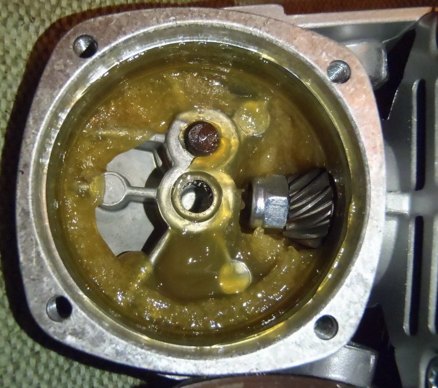

11.04.2013 в 23:32:00
..и, еще..для того что-бы узнать и донести до "общественности", что в этой болгарке установлены порошковые шестерни и игольчатые подшипники, а также..не докладывают смазки (она, кстати, специальная высокотемпературная)..совершенно не обязательно ее покупать.. Чтоб не выглядеть глупо. Эту машинку стоит покупать, если, случайно, понадобилась системная оснастка..как-то: уникальный кожух для пиления по шине и кожух для шлифования... А, так..да..обычная болгарка.
