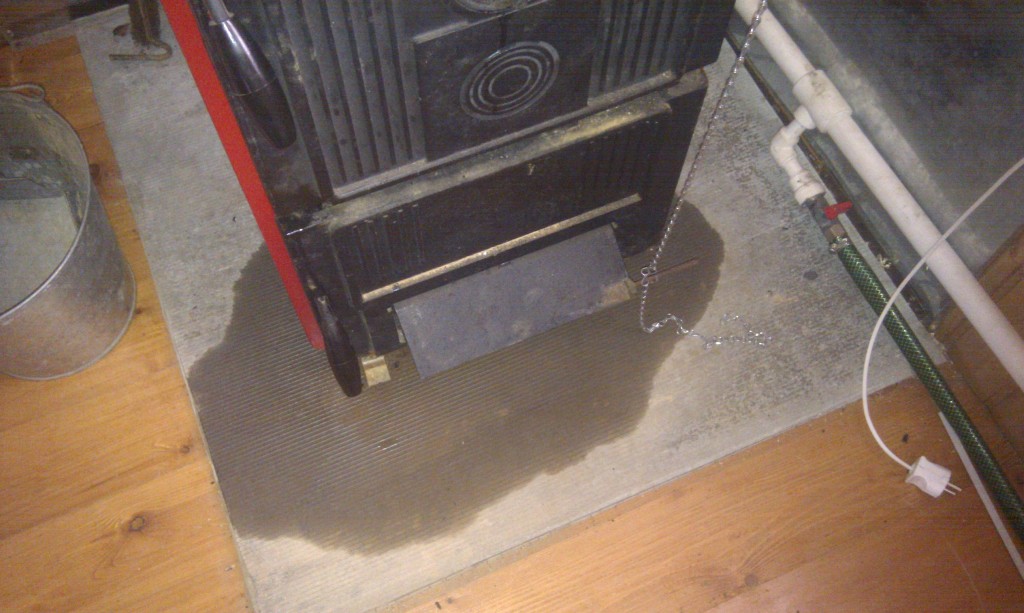

Всем, привет! Мой Бобер подтекает, см фото.
Естественная циркуляция системы, пару раз поднималась до 110 град. Критично и что делать?

Vit72 написал : что делать?

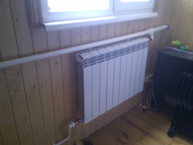

Снимать,крутить.вертеть искать трещину.Варить если подлазное место.Узнать марку чугуния,аргоном или электроды по чугуну.Есть сварной форум. А вот причина трещины не закипание котла,а имеющийся где-то контр уклон системы.Обратка проталкивается с трудом давящей горячей водой и намного хлодная вода сделала это дело.
