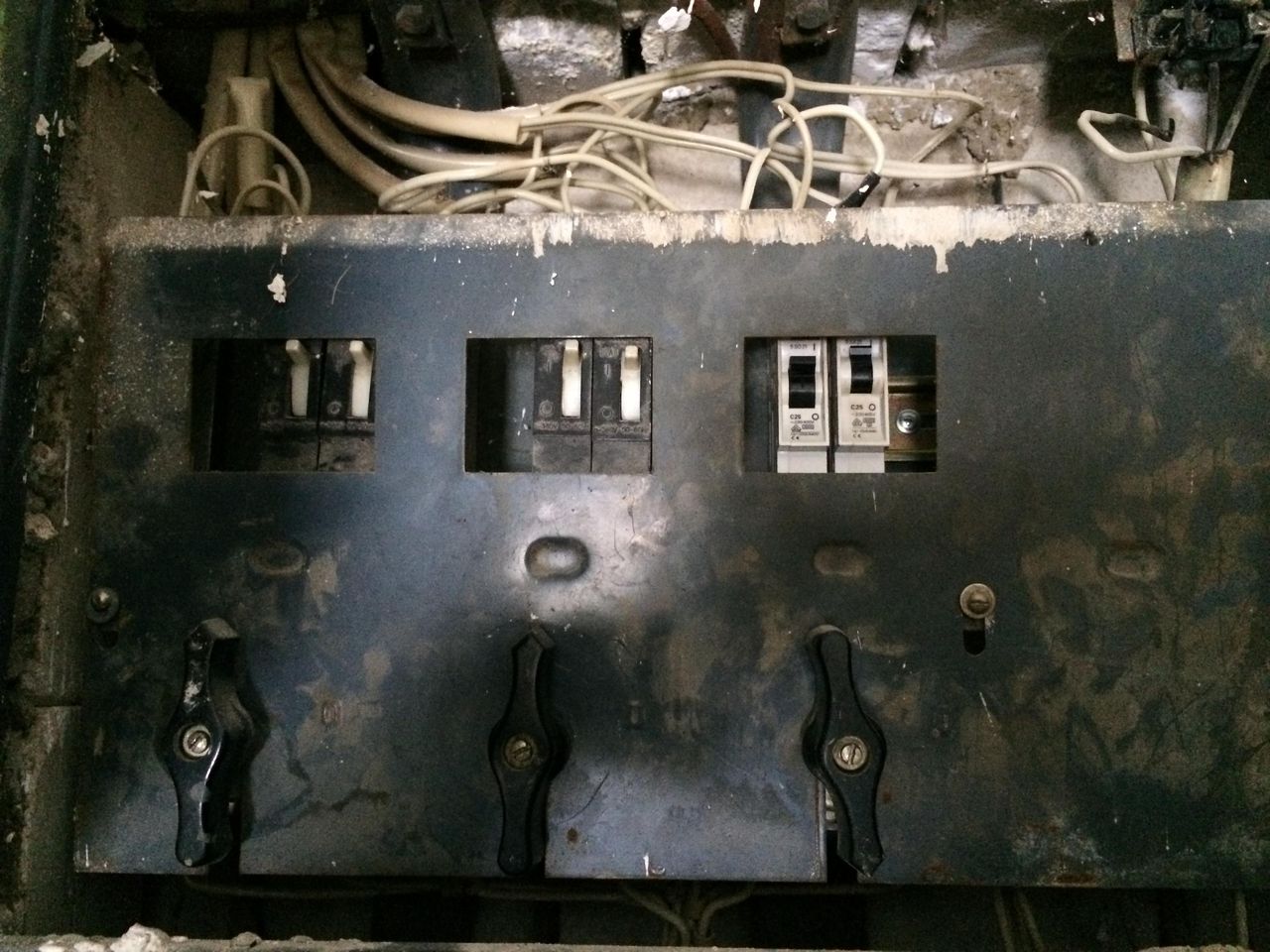

Тааак, пакетник сразу убрать! Они взрываются, причем очень опасно. Вот вам наглядные примеры: http://cs-cs.net/paketnik Вопросик: автоматы стоят до счетчика, или после? Свет/розетки отдельно на этих автоматах висят (если они после счетчика)?

Спасибо, про пакетник вкурсе. Автоматы до или после счетчика узнаю как открою щит. В квартиру заходят два провода (лапша) один идет на распред. коробку и далее ванна-туалет-прихожая-маленькая комната, другой на распред. корубку большая комната-кухня. Щит когдато был залит, имеются подтеки с потолка и чернота сверху щита.

Доброго времени суток. После очень долгого перерыва ремонт продолжается. Фото щита сделал, правда качество не очень и не все видно. На вид все очень плохо. Уважаемые профи, подскажите какие корективы внести в схему и что делать с этажным щитом?
