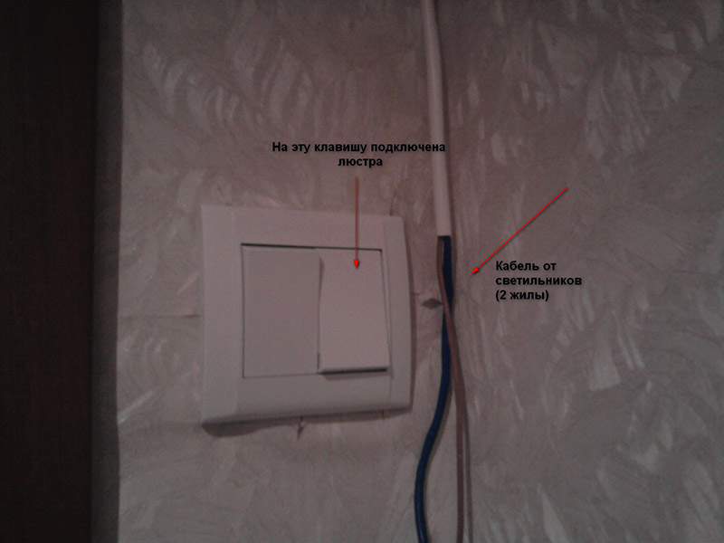

Во время ремонта "работнички" закатали все распаячные коробки и проводку под штукатурку и обои. Вскрывать все это дело ой как не хочется. Ломаю голову, как теперь подключить люстру и потолочные светильники через двухклавишный выключатель. Одной клавишой включается люстра, второй потолочные светильники. Можно что-нибудь придумать? Вот все, что имеется...

картинка абсолютно неинформативная.
сколько кабелей и сколько жил приходит к выключателю? сколько жил на потолке? как собираетесь к точечным светильникам проводку тянуть...
чем больше инфы тем точнее будут ответы. Давайте фото сразу если есть...

В выключателе две жилы (фаза и ноль), собственно так и питалась люстра с одноклавишным выключателем. Теперь добавились точечные светильники. От точечных светильников идет кабель двужильный. Суть: заменить одноклавишный выключатель на двухклавишный и на одну клавишу оставить люстру, а на вторую подключить точечные светильники. Повторюсь, внутри выключателя два провода.

vadimon написал : В выключателе две жилы (фаза и ноль)
сомневаюсь
vadimon написал : собственно так и питалась люстра с одноклавишным выключателем
верю
vadimon написал : заменить одноклавишный выключатель на двухклавишный и на одну клавишу оставить люстру, а на вторую подключить точечные светильники.
не получится, нуля то нет.

"В выключателе две жилы (фаза и ноль)" - Согласен, глупость сказал.
Rumato написал : не получится, нуля то нет.
  • Какой выход? Где брать ноль и куда его вести? К распаячным коробкам доступа нет.

vadimon написал : К распаячным коробкам доступа нет.
vadimon написал : Во время ремонта "работнички" закатали все распаячные коробки и проводку под штукатурку и обои. Вскрывать все это дело ой как не хочется
И какого совета Вы ждете? Забудьте, Ваше желание невозможно, надо было раньше думать.

Хорошо. Если все-таки вытащу нулевой провод, то как тогда подключить ко второй клавише нулевой провод и эти два провода, идущие от точечных светильников? Я так понимаю, нулевой провод напрямую подключаем к одному из проводов точечных светильников, а второй провод точечных светильников заводим в клавишу?

на выключатель приходит фаза, она делится на две клавиши, одна клавиша включает свет, другая идет на светильники, нулевой провод напрямую на светильники. Удачи:confused:

Юрий-Электр Нет, ничего не меняли. В выключателе, как был фазный провод на разрыв, так и остался. Теперь еще светильники добавились, которые нужно через выключатель запитать.

vadimon написал : Нет, ничего не меняли
ЗАБУДЬТЕ НАФИГ! Вы сейчас на старый люминьтий подключите 300-400 Ватт, в какой-нибудь распайке ноль отгорит вообще без света сидеть будете.
