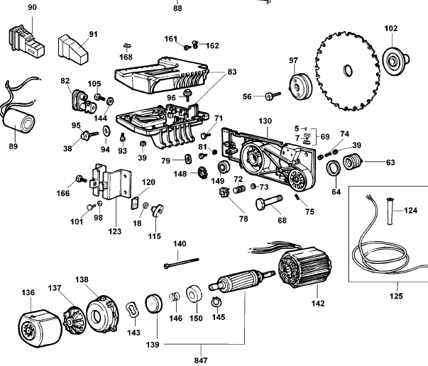

Уважаемые коллеги! может кто сталкивался - возможно ли изменение в большую сторону разметра посадочного отверстия пильных дисков для торцовки... Торцовка ( DW710) выполнена так, что фланец нужного размера выточить не удасться, он там как продолжение вала дрыгателя... (да и дюймовую деталь я по номеру не нашел...) Но есть "вкусные" кетайские диски (заводские) с посадочным диаметром 25,4мм... Возможно ли их переделать на 30 мм без изменения вибрационных характеристик...? Может кто пользовался китайскими дисками (с их нетрадиционными названиями, отличными от всем известных брендов), как отзывы? Судя по пайке твердосплава, напоминает ностальгически советское, но к Шматрикс даже близко не стоит...

kluchnik написал : Возможно ли их переделать на 30 мм без изменения вибрационных характеристик...?
Если преределать диаметр "на коленке", то можно ступенчатым сверлом с конусными, центрирующими направляющими, типа RUKO №13 101097T, однако цена вопроса по сверлу адекватна стоимости пары, если не тройки путевых дисков с диаметром 30 лишенных всякого "диаметрального" гемора. Если китайские диски достаются бесплатно, нужно прикинуть дебет/кредит...

Думал об аналогичном, но с поиском и применением большого фрезерного станка... Интересно, а фирмы, перетачивающие диски такой процедурой занимаются?
Да.
kluchnik написал : Думал об аналогичном, но с поиском и применением большого фрезерного станка..
Этот метод вполне подходит...
kluchnik написал : Интересно, а фирмы, перетачивающие диски такой процедурой занимаются?
Думаю, что фирмы занимающиеся (если они производят расточку цилиндров...) ремонтом двигателей подойдут лучше... Координатно расточной станок подойдёт ещё лучше...

kluchnik,Можно снять диск, включить торцовку и помаленьку, полегоньку напильником проточить фланец до нужного размера. Минуты за полторы :)

Викторыч - смысла портить фланец нет... Ведь диски на 30мм тоже есть... Видимо придется менять диски на подходящие моей пиле... Обидно еще то, что в комплекте с диском идет колечко на 20 мм... В общем если кому нужны многозубые диски под посадку на меньше 25, 4мм, спрашивайте...

kluchnik написал : смысла портить фланец нет... Ведь диски на 30мм тоже есть
Только что из "Практики" (есть такая сеть магазинов), там переходное кольцо 25,4х30 - 55 рублей комплект. Проточить фланец намного проще, чем расточить посадочное диска и всего один раз, а не у каждого диска

Если бы эта "хрень " была выточена как фланец, а не как черт знает что, и снималась бы не через "разборполмашинки". я бы выточил... Но пришла мысль сделать "переходничек"...

kluchnik,Зачем снимать? Я же говорю - обработать его прямо на торцовке, напильником

kluchnik написал : Торцовка ( DW710) выполнена так, что фланец нужного размера выточить не удасться, он там как продолжение вала дрыгателя...
Как это? Поз. 102 - внутренний фланец...

Да, позиция 102, Но вот только обратите внимание на то, что "хвостовик" у этого фланца длинный, и снять его с вала движка можно только демонтировав часть защитного кожуха... А он не слишком "быстросъемный", не сказать суровее...При этом тонкая гайка, и диск вполне извлекаемы... Да ну его, эти "танцы с бубном", проще купить диски с "родной посадкой"...Спасибо всем, кто откликнулся.. Диски пошли на "барахолку"...
