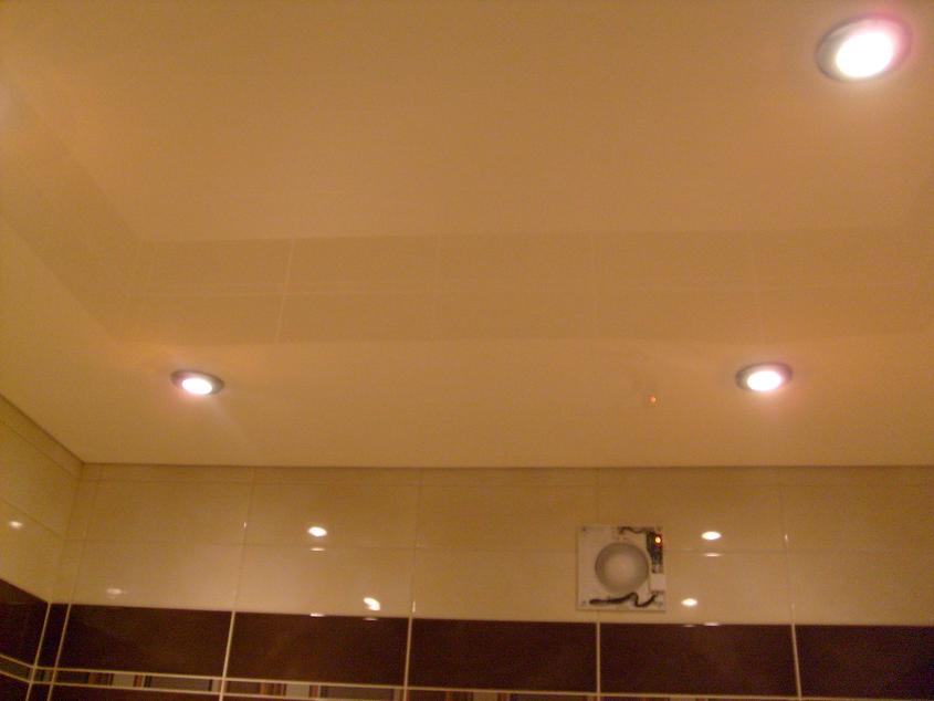

Подскажите пожалуйста по освещению.
Есть ванная 4 кв.м. и туалет 2 кв.м. Потолок будет натяжной глянцевый. Хочу установить там споты со светодиодными лампами на 220 В. Подскажите пожалуйста какие светодиодные лампы можно использовать в натяжном потолке и какое кол-во будет достаточным.

Если газеты там читать не будете, то в туалет 2 х 5W, ванная 4 х 5W + местная подсветка у зеркала Ватты имелись в виду честные ;)

shimi написал : ванная 4 кв.м.
Примерно такая же у клиента ,лампы такие http://www.citilink.ru/catalog/gadgets/lamps/703875/ ,светильник такой http://www.novotech-light.ru/catalog_body3/1875.htm артикул 369304 - ему нравиться,в принципе светло,работают более полугода,но они на 12 В.

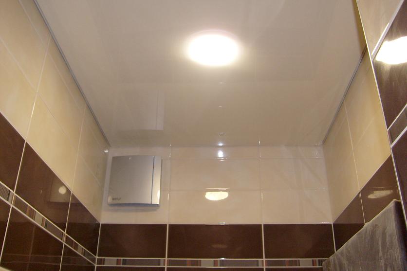

shimi написал : и туалет 2 кв.м.
Такой
shimi написал : какие светодиодные лампы можно использовать в натяжном потолке
любые,главное что бы светильник был влагозащищённый .
shimi написал : какое кол-во будет достаточным.
ksiman написал : Если газеты там читать не будете, то в туалет 2 х 5W, ванная 4 х 5W + местная подсветка у зеркала
И это пройдёт ...
