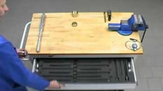

Что на видео делают ?

У меня нет автомобиля и я вообще не водитель, но из видео и названия по-моему яснее ясного - восстановление резьбы, в которую вкручивается крепежный винт инжектора. Там высверливают с помощью кондуктора старую поврежденную резьбу, нарезают вспомогательную резьбу ив нее вкручивают резьбовую втулку с внутренней резьбой, которая там изначально была. Не знаю, чего там непонятного, с первого просмотра все ясно на мой взгляд =)

Резьбовую футорку меняют.

Удаляют оборванный винт крепления насос форсунки на дизеле и устанавливают футорку под новый винт.:)

Рекламируют Hazet:o
