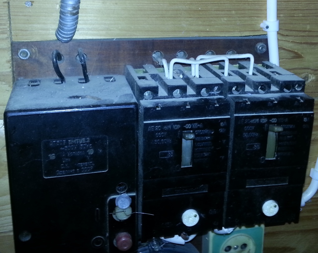

В дачном доме имеется вот такая вот конструкция: на входе АП50Б-3МТ, за ним пара АЕ2046М-10Р
В настоящий момент есть необходимость подвести электропитание к другим частям участка. Мне кажется целесообразным подключаться непосредственно в щитке, а не к одной из разведенных по дому линий.
Пока в голову приходит только подключить в "гирлянду" еще один АЕ2046 по аналогии с имеющимся подключением между первым и вторым. Разумный подход или может посоветуете другие варианты?

Течение мысли разумное, но ограниченное ... Жалко, что нельзя заменить вводной АП - опечатан, но АЕ можно снять, прикрутить кусок Din-рейки и поставить модульные автоматы. Сейчас два АЕ занимают у вас по ширине 150мм и вместо них можно разместить четыре модульных двухполюсных автомата - 140мм. Два из них будут выполнять функции снятых АЕ, а два останется на расширение. Можно смотреть и ещё шире - вместо АЕ поставить УЗО 25А 30мА, а после него четыре однополюсных модульных автомата. Для нулевой шинки место там всегда найдёте.

Заменить автоматы на УЗО + 4 АВ однополюсных + шина N.
