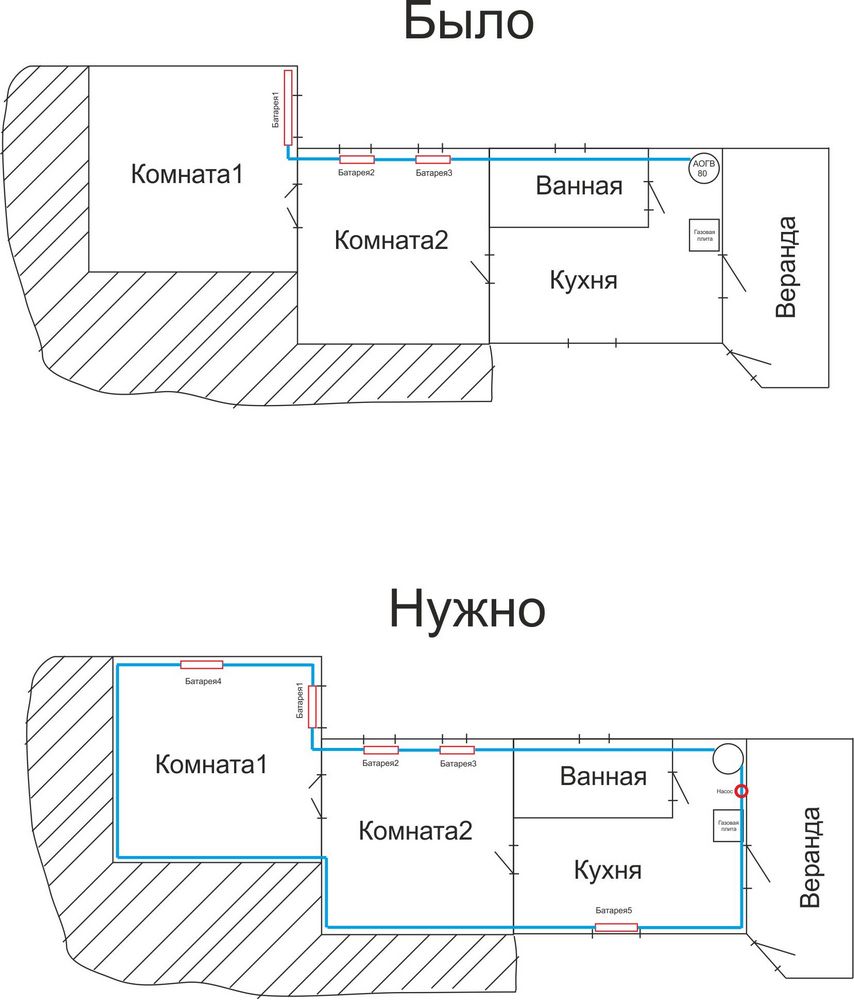

Здравствуйте! Имеется квартира в СЖФ, в ней нужно сделать новое отопление. На верхней картинке как было раньше. Это было сделано лет 30 назад под естественную циркуляцию. При этом были следующие проблемы:
- в комнате1 верхняя стена промерзала
- на кухне не было батареи вообще и поэтому зимой там было холодно и у жившей там моей бабушки постоянно была включена плита. Последние несколько лет зимой там было холоднее чем у меня дома (я живу в заштрихованной части дома). В батарее1 было 20 секций!
В последнюю зиму АОГВ полностью развалилось и чудом оно кое как продержалось эту зиму.
Сейчас я хочу переделать все отопление на полипропилен с насосом по схеме приведенной внизу. АОГВ планирую ставить Жуковского завода (если найду) 11,6
Посмотрите, пожалуйста, может есть какие-либо принципиальные ошибки? И еще не пойму какой и как ставить расширительный бак. Раньше он висел над АОГВ.
