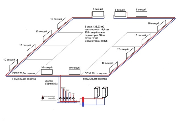

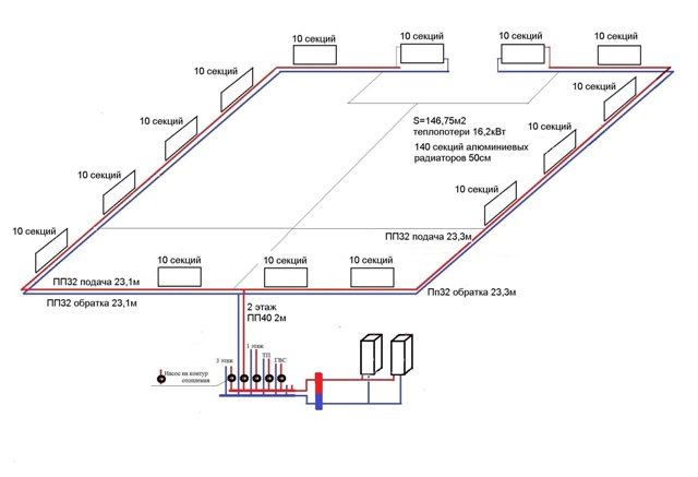

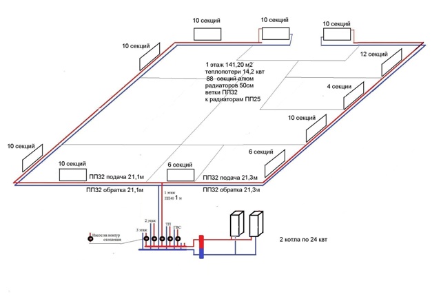

Дом 3 этажа. Закрытая СО, двухтрубка: два настенных котла Вайлант по 28квт каскадом- гидрострелка- коллектор-трубы ПП армированный алюминием.
От котла до стрелки и коллектора металл40
От коллектора стояки на этажи ПП40. На каждый этаж подобраны цирк.насосы UPS 25-40 или UPS 32-40.
На каждом этаже от стояка идут две ветки ПП32 по 48м (прямая24м и обратка 24м) (итого на этаже длина двух веток 96м).
К радиаторам ПП25
1этаж-цокольный на 1м в земле S=141,20м2 V=303,59м3 теплопотери=14,24квт секций 88шт ТП 4,08квт Qотопительных приборов=15,35квт
2 этаж S= 146,75м2 V=440,25м3 теплопотери=16,25квт секций 140шт Qотопительных приборов=17,92квт
3 этаж-мансардный стены и потолок утеплены напылением ППУ S=135,93 м2 V=288,22м3 теплопотери=14,88квт секций 116шт Qотопительных приборов=14,85квт
Вопрос:
1.Как считаете правильно ли подобраны диаметры труб? Можно ли к радиатору
  1. советуют делать заужение веток этажей от последних 3х радиаторов ПП25. Нужно ли? Что это даст кроме экономии на трубе?
  2. Есть мнение у местного специалиста, что стояки на каждый этаж не нужны. Советует сделать один с одним насосом и на него посадить все ветки на этажах. Но берут меня сомненья- это какой же будет тогда диаметр стояка и веток. И какой нужен тогда насос. И вдруг он встанет-тогда замерзать? Так?

Sofia55, 25 ППР на этаж - за глаза. Двухтрубку лучше попутную, со стояками вопрос интересный. Хоть такой коллектор, как на эскизе, хоть общий из 40ППР - разницы нет. Общий будет дешевле по насосам (один), правда, насос придется ставить трехфазный.
Sofia55
1 и 3. Можно и с одним насосом на три этажа. Но на этажах, вместо двух "тупиковых" веток сделал бы "попутную" двухтрубку. Тогда - общий стояк на три этажа ПП40мм. В конце каждого этажного "попутного" контура - перепускной клапан. Диаметр этажных магистралей будет зависеть от типа радиаторов и схемы их подключения. И будет или "телескопом" наполовину диаметром ПП32мм, или полностью ПП25мм. Подводка к радиаторам - ПП20мм. Термоклапаны на радиаторах (термовентили на подаче) и на обратке запорно-балансировочные клапаны - 1/2 дюйма.
  1. Возможно речь идет как раз о "телескопе". Тогда к одному-трём последним радиаторам (по контуру) телескоп магистрали подачи ведут не ПП25мм, а ПП20мм (соответственно от одного-трёх первых телескоп магистрали обратки ведут тоже ПП20мм). И это делается не только для экономии труб, но и для лучшей сбалансированности системы.
  1. А насос рядом с гидрострелкой, который будет качать все три этажа, можно продублировать, поставив два параллельно, чтобы работали оба сразу но на пониженной мощности. Если один сдохнет - второй включите на полную мощность до замены сдохшего. Все равно планировали три насоса. А тут будет только два с дублированием. Конечно, насос тоже может подыхать, но как же живут люди с одним настенным котлом и двумя этажами без гидрострелки, т.е только с одним насосом? Но в Вашем случае котлы продублированы, поэтому не грех и насосы продублировать.
