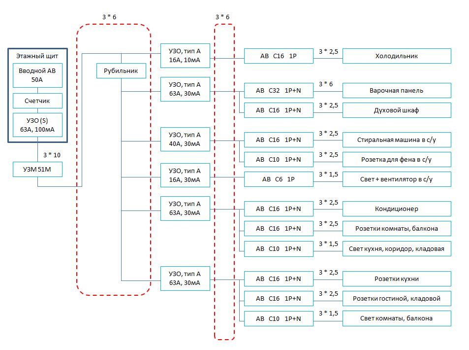

lob написал : когда счетчик ему ставить будут и автомат на 50а поставят которого не хватает :)

x.tra написал : или 40... дабы УЗО "не перегружать";)
На схеме нет перегруженных УЗО :) Вводной автомат действительно можно занизить до 50А - этого вполне хватит. Заодно и вводной кабель ослабить до 3х10

ksiman написал : Вводной автомат действительно можно занизить до 50А - этого вполне хватит. Заодно и вводной кабель ослабить до 3х10
А его и так занизят, будьте уверены! На однушку и 63А - слишком гротесково!!! Электросбытовики обалдеют!!! Тот щиток что есть, коль без счетчика - временный, на время строительства. А теперь вводной АВ будет предписан! Счетчики ведь однофазные до 60А!!! Правда у нас на Украине NIK выпускает и 80А счетчики, но что то я нигде не видел их установленными!!!

Скорее всего заниэят... А счётчики однофазные прямого включения - до 100А ;)

ksiman написал : А счётчики однофазные прямого включения - до 100А
Есть, не спорю! Но где применяются??? На производстве в качестве технического учета - видел, в домах - нет!!!

DED@ПВО написал : А его и так занизят, будьте уверены!
нечего там занижать на фотке нет вводного автомата

lob написал : нечего там занижать на фотке нет вводного автомата
Потому что у ТС не только его нет, но и счетчика! При установке счетчика обязательно определят отпускаемую мощность!

Ну тогда получаеться вот так

Run написал : Ну тогда получаеться вот так
Уже как то так.

я подумал по поводу того что говорили 1) кондер снять с УЗО 2) свет снять с УЗО только вот экономии получаеться никакой, такой же останиться набор элементов
все розетки на кухни получаться мощные и обьединять их с остальными мне кажеться не очень хорошей идеей
мне кажеться если уж экономить количество элементов, то лучше холодильни, свет в ванной, стиралкау и розетку посадить на диффавтоматы

Run написал : мне кажеться если уж экономить количество элементов, то лучше холодильни, свет в ванной, стиралкау и розетку посадить на диффавтоматы
И сразу ощутимо потеряешь по деньгам, но, хозяин барин!
