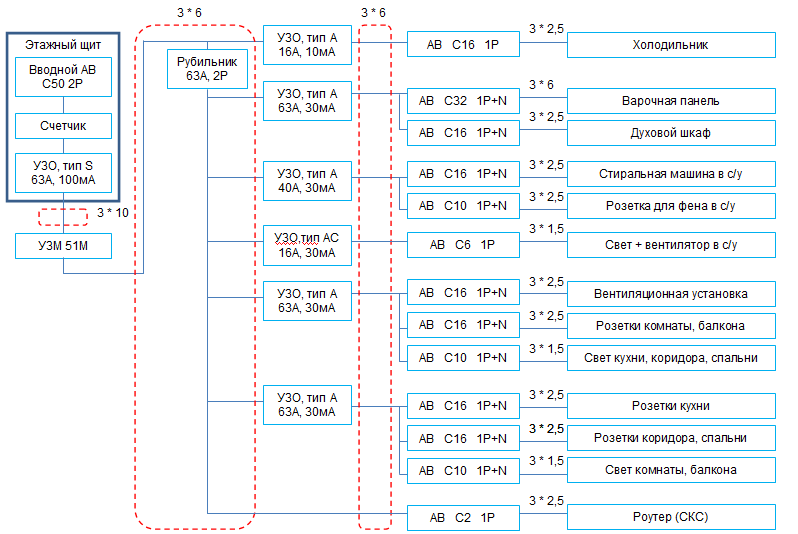

ну тогда исправленная схема с учетом автомата для роутера на 2А (тип С), а так же УЗО на 16А (тип АС) для света в ванной и вентилятора получается такой
to Rumato, данная схема теперь безопасна?

Run написал : сейчас смотрел абэбэ и легранде и у них не смог найти УЗО, тип А 16А, 30мА
sakataga написал : найдете где отпишитесь, тоже ищу
У Хагера есть...

Run написал : данная схема теперь безопасна?
Очень нравиться схема,но одно маленькое замечание,для линии холодильника 10 мА не обязательно,и 30 мА достаточно,да и ложных срабатываний не будет.

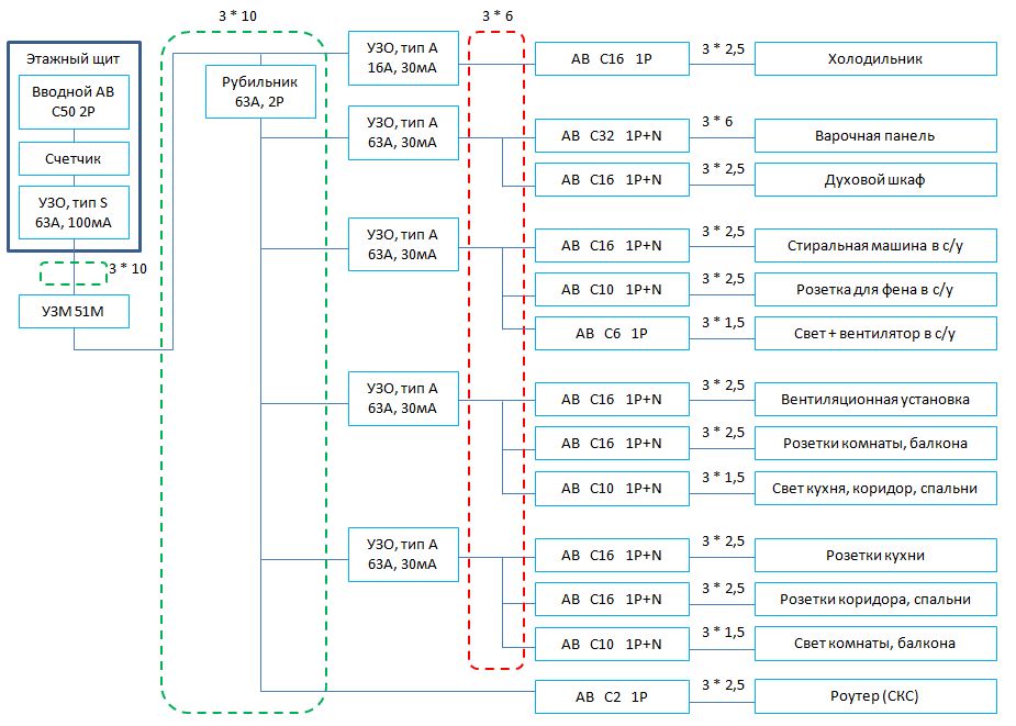

Я бы чуть-чуть подсократил: вместо УЗО на 40А поставил бы 63 (для однотипности :)), и вентилятор со светом засунул на него.

Solovey написал : Я бы чуть-чуть подсократил: вместо УЗО на 40А поставил бы 63 (для однотипности :)), и вентилятор со светом засунул на него.
1) Вот как раз думаю про это (хочу немного минимизировать так сказать) 2) а так же сижу и читаю тему http://www.mastercity.ru/showthread.php?t=53958 и ни как не могу понять какой тип поставить (плюнуть на все и все УЗО поставить типа АС или же все таки оставить тип А)
Спасибо за Ваше мнение. В итоге схема на данный момент выглядит так

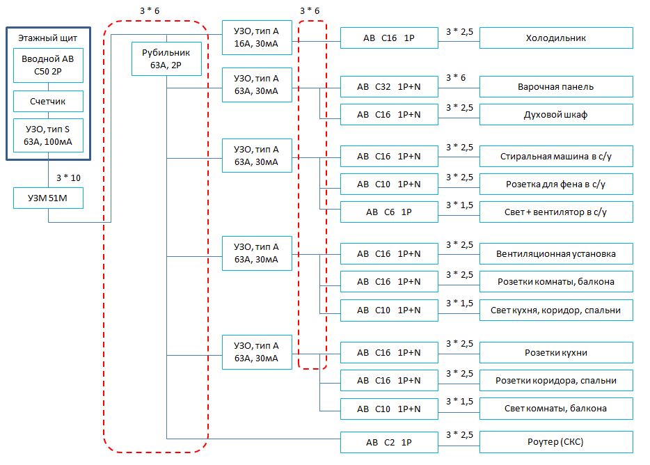

И немного сокращенный вариант выглядит так

В теме http://www.mastercity.ru/showthread.php?t=121351&page=543&p=4273329&viewfull=1#post4273329 по моей схеме нашлась ошибка по поводу сечения кабеля
333vs333 написал : Если из рубильника вывести 1 провод сечением 6мм2 на всю нагрузку, включая варочную и шкаф, то это будет перебор для 6 квадратов.
может тогда все таки сделать так
между УЗО и Автоматами 6,0 кабель, а все остальное 10,0

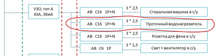

я забыл про водонагреватель если водонагреватель будет не больше 3500 Вт то получаеться мне хватит АВ С16 и кабеля сечением 2,5 и под какой УЗО его воткнуть? может быть так (т.е. так вроде правильно)
