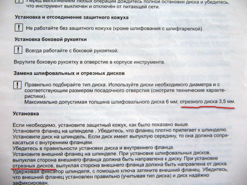

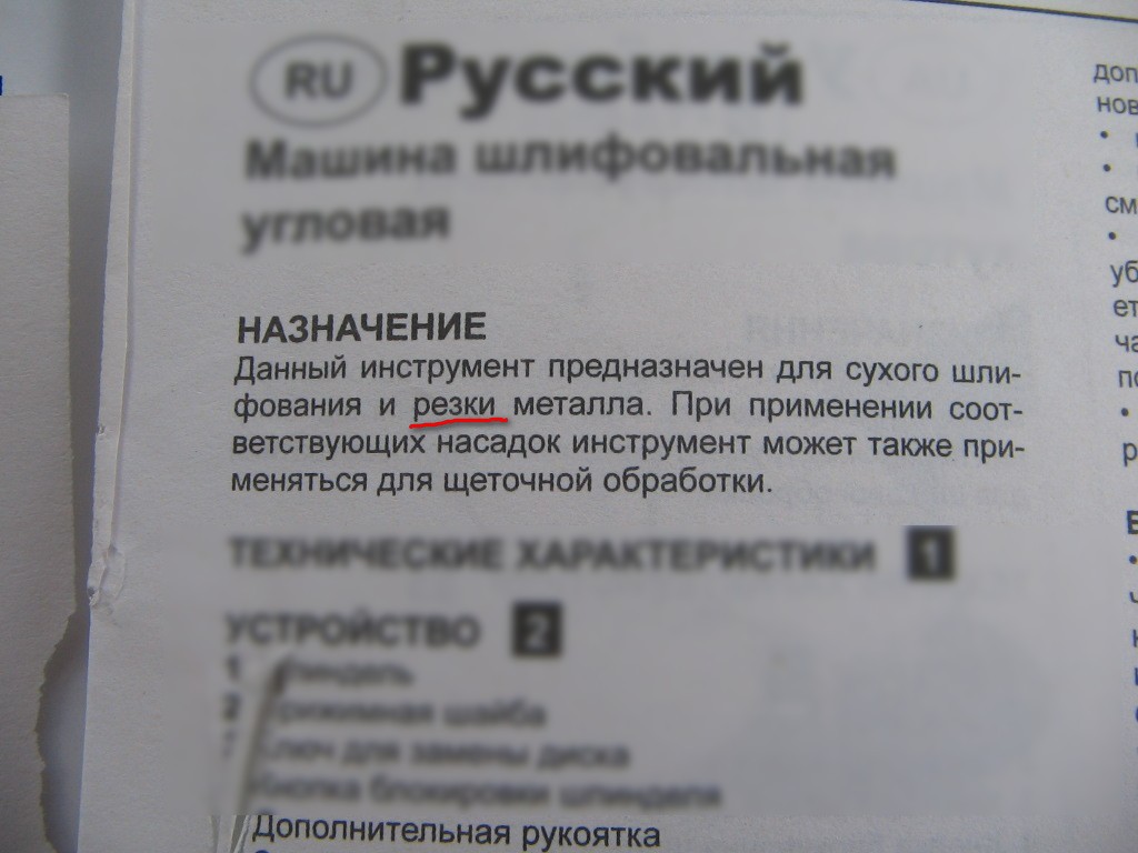

Tipchic написал : В смерти от болгарки уже обсуждалось, что в Россию не поставляют УШМ в комплектации пригодной для использования с отрезными кругами. В связи с чем смерть от отрезного круга не будет на совести производителя. Это первое.
DED написал : Тут гдето написано про отрезные диски???
mahmut написал : Из инструкции к УШМ Байкал Е256А на странице 6 ( http://baikalinc.ru/res_ru/0_value_16213_294.pdf ):
5 МЕРЫ БЕЗПАСНОСТИ
  • ПРИ РАБОТЕ СО ШЛИФМАШИНОЙ ЗАЩИТНЫЙ КОЖУХ ДОЛЖЕН НАХОДИТЬСЯ МЕЖДУ ШЛИФОВАЛЬНЫМ КРУГОМ И РАБОТАЮЩИМ СО ШЛИФМАШИНОЙ РАБОТНИКОМ; -ПРИ РАБОТЕ ДЕРЖАТЬ ШЛИФМАШИНУ ТАК, ЧТОБЫ ИСКРЫ ЛЕТЕЛИ ОТ СЕБЯ;
Вот пробежался по инструкциям. У меня их получается 4шт. Причем три совсем бюджетные, которые вряд ли купит мастер со стажем. Но тем интереснее они в "нашем" случае к изучению, что пишут сами производители в мануалах не избалованные судебными исками. Есть еще мануал от Спарки УШМ, профессиональная HD.
Сначала смешное и непонятное мне (ИМХО) Это он 115 УШМ, мануал на одной странице на желтой бумаге, УШМ продавалась в кульке. Она у меня "живет" исключительно возле точил, для шарошки кругов на точилах..Далее сканы из разных инструкций на 125 и 230 УШМ, официально разрешающие резать отрезными...
