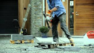

хорошо- перефразирую почему не делают болгарки 125-230 такой компоновки как выше упомянутые штроборезы? (и таки да-хусковский агрегат больше подходит под определение болгарка-"Идеально подходит для порезки и подгонки труб, опор, арматур ", да и работают им совершенно по болгарочному, что прекрасно видно на видео ;) )

Dgippo1 написал : а ничего что все они построены на базе бензопил?, и изначально бензопила предпологает движение цепи к упору, в виде той же бензопилы...., а диск с лева, только из за простоты компоновки и лучшей развесовки?
та жа хуска делает вот такой электрический вариант бензореза
Husqvarna K 3000 Wet and WT 15 - Cutting stone
то есть создавая с нуля, они создали нормальный удобный агрегат, и диск вращается в "нужную" сторону, и держать его удобно и безопасно... кстати хороший пример что при желании не вопрос реверснуть и гайки и редуктор и мотор.... просто хуска не зашоренным взглядом посмотрела....
А здесь тоже режут(не шлифуют) правильно бетон "искрами от себя".
Хороший инструмент может компенсировать кривые руки.

там режут с опорой на рамку, таких "щтроборезов" достаточно.... я не сторонник, "на себя" режуших, я сторонник хвата болгарки как на видео хуски, направление вращения эт уже бонус который мог бы примирить две партии :), так как при таком хвате от направления вращения изменится только направление проводки инструмента диск вращается "на себя" значит болгарку ведем от себя, и на оборот-диск вращается "от себя"(как на обычной болгарке) значит рез ведем на себя. но в любом случае тушка находится в самой безопасной зоне
