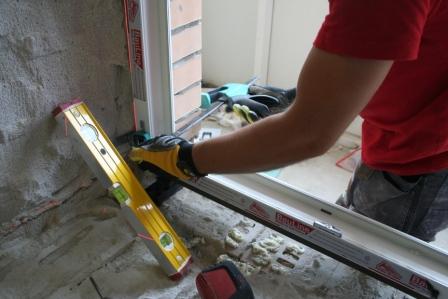

andrewkhv,20мм мало,а на пену много:) andrewkhv,
andrewkhv написал : самое то. На 20мм заглубить профиль, 40мм под пену. Больше пены не надо, иначе ее в один прием трудно класть, и больше вероятность пузырей -

serg 190 написал : Резон, Да 6см ,рама на 3см заходит в четверть,3см на пену.
Отлично, значит так и сделаем :)

serg 190 написал : andrewkhv,20мм мало,а на пену много
ок, не смею возражать :)

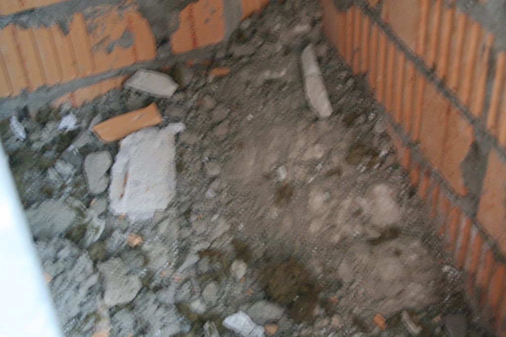

Сегодня поставили окно. Вернее воткнули. Несмотря на мой контроль, косяки все равно есть - не уследил... Умудрились запенить так, что за псулом пусто. Короче я расстроен. Обидно. Фоток не будет :( Завтра запеню сам - псул плохо поджат и под него легко подлезть.

andrewkhv, А их что не заставили.Сегодня закончили монтаж,окно и балконный блок ставили 2 дня,разберусь как фото вставлять,выложу.Давно я такой ж....ы не видел,самый прикол,что дом новостройка,лучше в сталинке было поставить,начали с окна штукарку снимать,смотрю что-то блок шатается,тронул ,все упало,а там................................. много............,где должен быть утеплитель просто,его кусочки,вообщем выложу посмотрите.

В общем, претензий фирме не предъявлял - смысла вызывать таких же дебилов на устранение недочетов не вижу. Купил баллон Пеносила голд ган 65, снял псул, все расчистил и запенил в несколько приемов, поверх последнего тонкого слоя пены приклеил псул. Утрата им клеевого слоя таким образом стала незначительной проблемой, он теперь намертво приклеен пеной. Конечно, лег он не так ровно, как по идее должен, но функцию свою полностью выполнит.

Как обещал,фото с ги...го монтажа вот такие дыры,оставляют застройщики.
