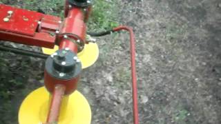

Да, сегментная у меня в гараже пылится! Пробовал косить сегментной - скорость мотоблока большая, не косит, сминает и пропускает. А насчёт КРМ-1 - измочалил весь инет и ютуб, наверно она выпускалась под грифом "секретно", хоть бы один видеоролик :(. В инет магазинах не продают, говорят нет на заводе. Вот видел объявление на барахолке о продаже, то видно че-то в ней не то. Даже у Гакутя видеороликов про КРМ-1 нет, вот про КРМ-2 - есть:
и то на "троечку", как тока въехали в настоящую траву, так сразу фрагмент обрезали! Так mtz honda в итоге что получили?

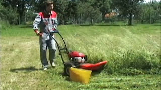

Вот нашел таки человека, который в восторге от сегментной косилки, говорит эксплуатировал до полного механического "разлома" и готов сейчас купить такую же, да завод уже не выпускает, так что забираю свою "хулу" сегментной косилки в предыдущем ответе назад. Но толкового видео по сегментной косилке пока не нашел, а вот по роторной все лежало рядом, в теме Косилки для МБ Агро или Агрос. Кошение Огромное спасибо автору - это пока единственное видео по косилке КРМ-1, что я нашел.
А вот вариант чешской косилки - у нее вал раз 5 больше чем у нашей, это чтоб трава не наматывалась? VARI LÍZA DS 521 bubnová sekačka * drum mower * Trommelmäher * Дисковая косилка
