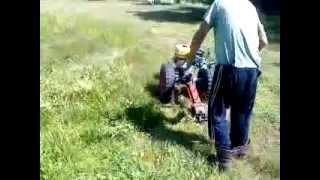

Вот совершенно неожиданный для меня вариант установки сегментной косилки на мотоблок. Вид косца конечно совершенно сельский такой - реальный.
