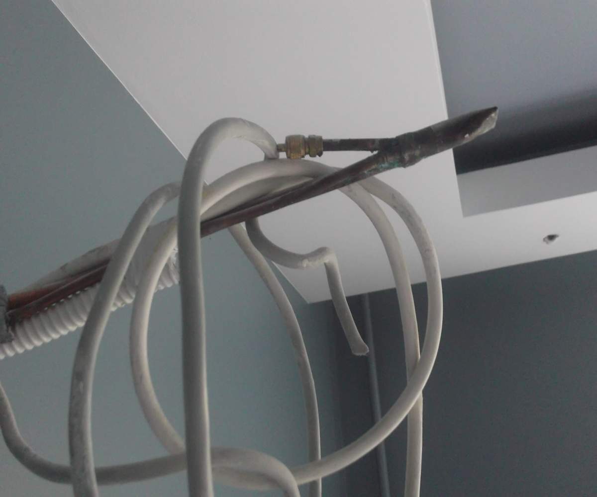

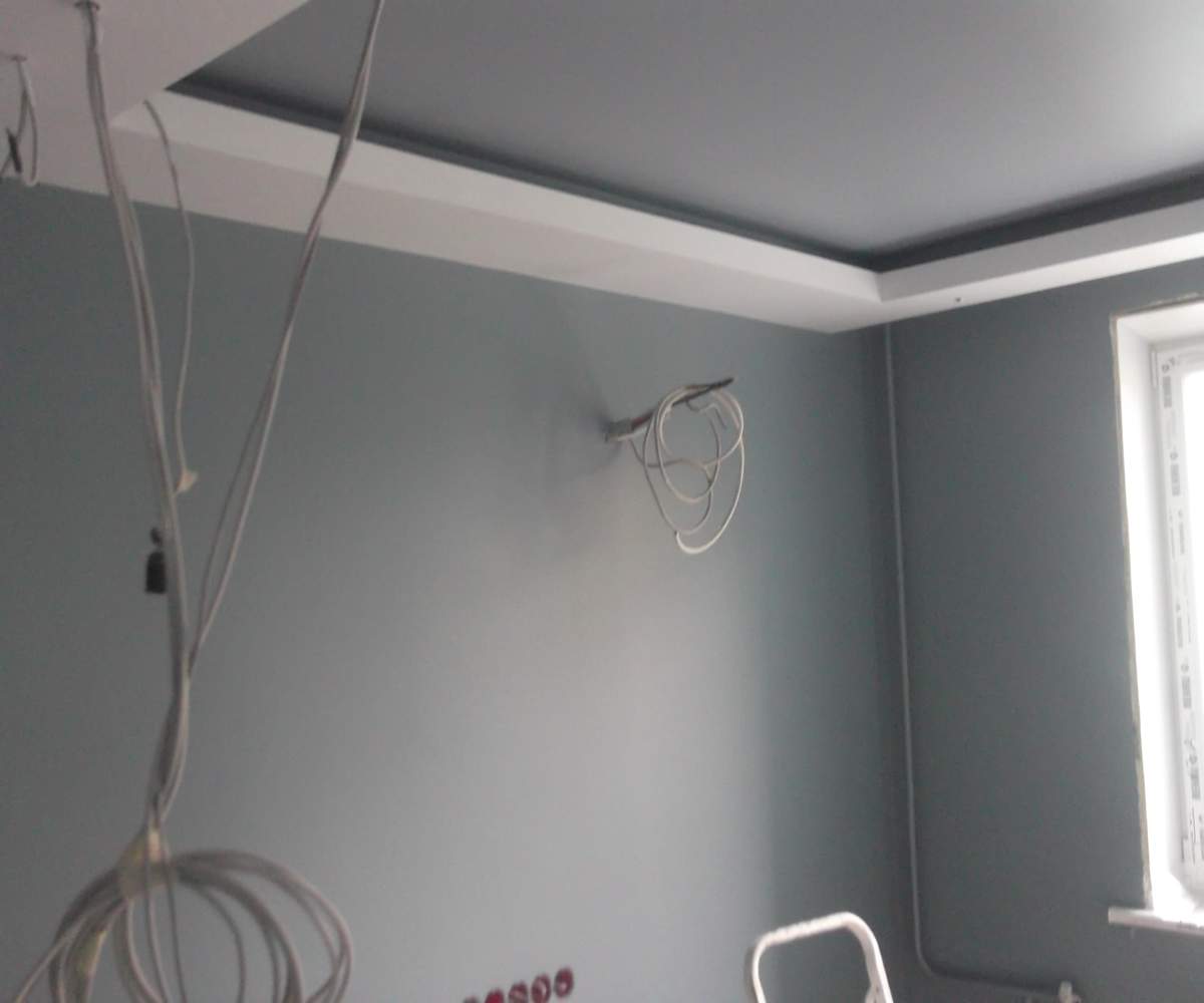

Здравствуйте, уважаемые коллеги!
Есть подозрение, что строители повредили магистраль. Спросив кондиционерщика о возможности провакуумировать магистраль и таким образом узнать повреждена она или нет получил ответ, что для этого нужно подключить внутренний блок с одной стороны и внешний блок с другой. После этого подсоединиться к внешнему блоку вакууматором и проверить. Существуют ли заглушки обычные и заглушки с выходом под вакууматор/манометр чтоб не надо было вешать, а потом обратно снимать блоки?
Спасибо большое.
troyniks
troyniks
Регистрация: 02.04.2012
Сообщений: 313
17.06.2013 в 01:04:16
блин, ну сколько сказочников в мире.... :), закольцевать, запаять, впаять шредер, жахнуть азотом.... работы на пол часа + приехать, уехать, затащить, вытащить инструмент.... итого еще день :(.Ищите либо контору, либо частника, кто занимается холодильным оборудованием, и ремонтом холодильников. 90 % тех кто называет себя гордым словом "кондиционерщик" на такое, видимо, не способны.... а вам нужен "холодильщик". здесь на форуме, это обсуждалось тысячу раз. ПС - заглушки существуют, те которые с присоединением к вакумнику - клапан Шредера, те которые глухие - вам не нужны - трубку сплющили и запаяли....
Не умеете паять - есть переходники (не помню как по научному) - штуцер - штуцер, на разные диаметры, под вальцовку, как на самом кондее - но их вам еще найти нужно будет.

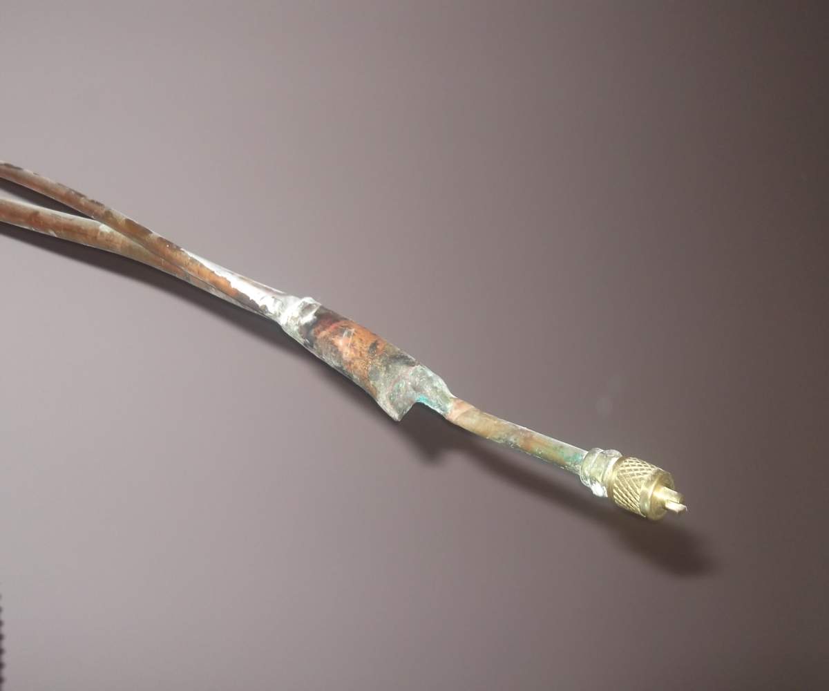

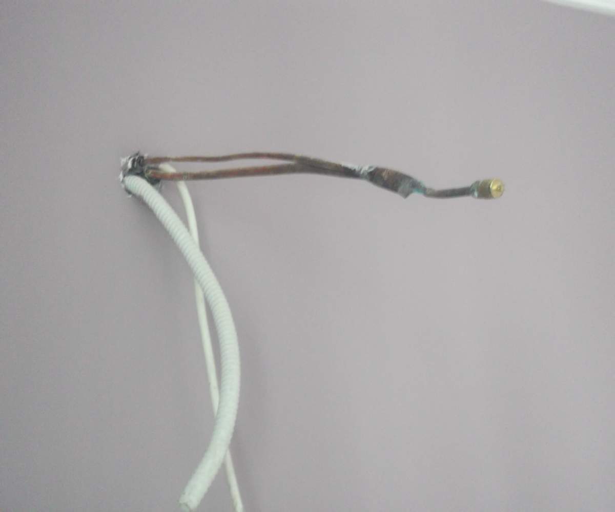

Сейчас поищу фото как я это делаю при консервировании трассы,даже закольцовывать не надо,(кольца много места занимают),но у меня есть паялка и клапаны заправочные они же-шредеры.(Сегодня был 2 этап у двух сплитов,1 этап был выполнен 1.5-2 года назад,медь снаружи от штукатуров уже позеленела, а внутри все чисто,там живет товарищ азот!;))
При намеке на повреждение трассы НИ В КОЕМ СЛУЧАЕ НЕ ВАКУУМИРОВАТЬ!Вы засосете хлам внутрь и придется новые трассы прокладывать.(Что за дятел так научил работать?!)Избыточным давлением любого инертного газа это делют,на худой конец-таким же фреоном(он то у горе установщиков всегда есть).

Ну вот так более эстетично смотрится ...
Для КАТРАНа специально ссылка ...
http://content.foto.mail.ru/inbox/boris13066/1/i-271.jpg

Узел со шредером не видно вообще,нафига такая эстетика ничего не понимающему в этих делах челу?
