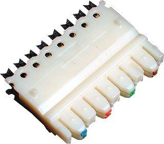

Соединитель такого типа: http://www.oldi.ru/catalog/element/0127067/ Корпус выбросить, плату в термоусадку - достаточно компактно,есличё

Wonder77ru написал : плату в термоусадку
если в термоусадку то можно коннектором от плинта соединить

Да не вопрос. главное надежно соединить минимально раскрученные пары

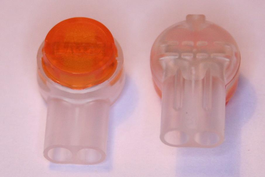

Еще можно Скотчлоками 3М соединять, проверенно - работает отлично.
