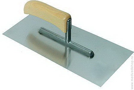

Резон написал: MrGalaxy, доходите до трубы слоем выровненной штукатурки, остатки выравниваете потом линейкой, шпателем, боковой частью "шведки"... :)
Резон, пожалуй да, про стальную линейку я не подумал, спасибо за мысль. Шпателем - решение очевидное, но имхо неудобное. А что такое шведка?

MrGalaxy написал: А что такое шведка?
Не совсем "шведка", не помню как правильно называется

Резон написал:
Резон, есть у меня такая гладилка, имхо ей тоже будет неудобно. Надо же сначала снять слой как правилом, а уж потом заглаживать. Была у меня мысль купить (или на работе поискать) кусок прута квадратного сечения 5 мм и им пройтись под трубой как правилом.

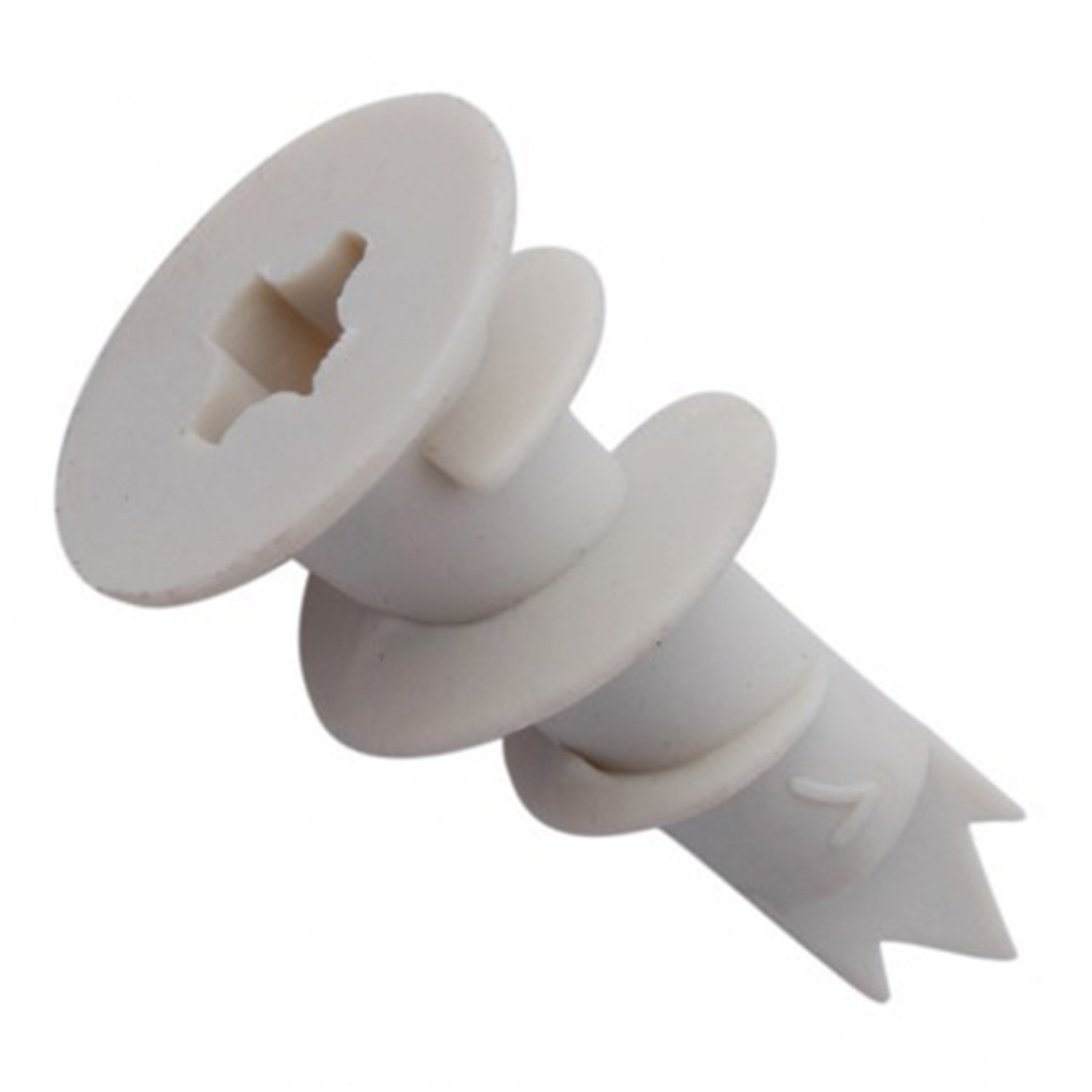

Как думает можно ли приклеить старый советский светильник на люмин. трубчатых лампах к потолку из гипсокартона покрашенного водоэмульсионной краской на клей герметик на основе MS полимера типа Fix All Soudal, вес светильника с лампами и прочим примерно 8-9кг.
Выдержит, на башку не свалится ? :o

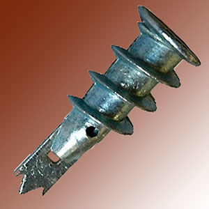

Uran79 написал: Как думает можно ли приклеить старый советский светильник на люмин. трубчатых лампах к потолку из гипсокартона
Uran79, а что мешает нормально прикрутить светильник на дюбеля Дрива?:)

Nadejda,
мешает шо , гипсокартон то ли от влаги, то ли от времени, крошиться начал, дырка есть, вставляешь дюбель, саморез вкручиваешь и начинает прокручиваться в отверстии раздалбливая отверстие до непотребных значении, что обычный, что молли (бабочка), края отверстия не ровные, махряться.
если б можно было прикрутить на дюбели, так и сделал. и не спрашивал.

Uran79 написал: что молли (бабочка)
молли и бабочка -это разные дюбели
