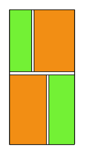

Как делается http://www.raumplus.com/Dividing\_rails.273.0.html рис. 7

Возможно, используется разделитель-наклейка. В прайсе Раум+ 5-тиметровая стОит от 324руб до 600.

2мамик_25 Там внизу про это как раз и написано. Разделитель-наклейка и разделитель разного наполнения. Указано, также, про ограничения в разных комбинациях.

к сожалению этой инфы явно недостаточно для понимания - возможно разрешетить стекло, например, или нет (стекло - не твёрдый панельный материал, да и толщина - не 10мм). Неужто никто не пытался сделать алюминевые двери в стиле седзи?

Снова пишу в этой теме, так как только вчера привезла распиленный Раум+ для своих фасадов. В офисе фирмы поинтересовалась именно возможностью ТАК расшить фасад. Оказывается можно при помощи обычных алюминиевых разделителей. Горизонтальные разделители крепятся к вертикалкам жёстко, а вертикальные фрагменты разделителя просто вставляются между стеклом или другим наполнителем. Стояла дверь с подобным заполнением( см. рис) Т.е. , расположив вертикальные разделители строго друг над другом, получим нужный результат:)
28.09.2006 в 18:28:44
В этом раскладе смущает следущее: как скрыть стык? в вертикальных профилях есть 1-милиметровый зазор в который прячется край разделительного профиля, а разделительный к разделительному - щель будет заметно, поскольку профиль скруглён.

godfather написал : В этом раскладе смущает следущее: как скрыть стык? в вертикальных профилях есть 1-милиметровый зазор в который прячется край разделительного профиля, а разделительный к разделительному - щель будет заметно, поскольку профиль скруглён.
Я прикладывала разделитель к разделителю, линия стыка смотрится аккуратно, но при условии распила на оборудовании.
