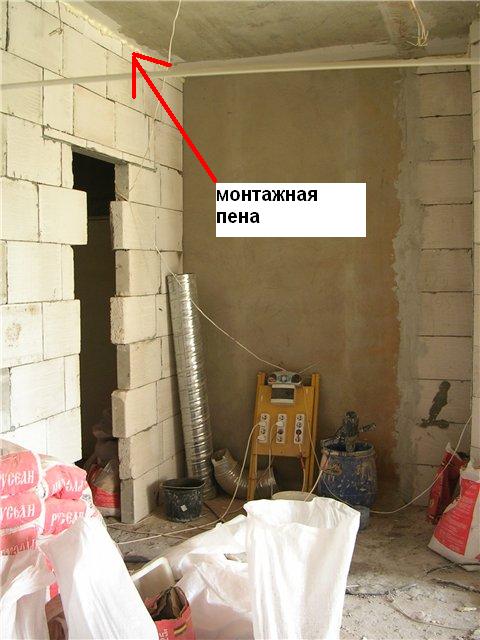

В новостройке монолитной построил стены из ПГП. Высота 3 метра. В двух местах от верхних углов дверных проемов и вверх появились трещины. Около трещин звучание стен при постукивании изменилось. Трещины не доходят до потолка, т.е. длиной см по 50 - возможно дальше будут расти. Подскажите, чем это грозит и как лечить. Спасибо.

bv написал : Армирование проёма есть?
Армирования нет. ПГП толщиной 100мм (600х300х100). Проемы ~800мм.

vao написал : В двух местах от верхних углов дверных проемов и вверх появились трещины
трещины вверх, вбок? по швам поди и появились. надо было в разбежку относительно проема класть.
21.09.2006 в 10:45:45
vova123 написал : трещины вверх, вбок? по швам поди и появились. надо было в разбежку относительно проема класть.
Трещины под 45 градусов от углов проема вовне, т.е. над проемом их нет. ВСЕ блоки положены в разбежку и по рекомендациям КНАУФ. Направление трещин - от углов. Т.е. такие трещины м.б. не от отсутствия армирования, а от просадки перекрытия. Углы проемов выступили в качестве концентратора напряжений.

2VAO
Что поставлено в качестве закладной балки над проёмом?

vao написал : Добрый день.
Между верхом перегородки и перекрытием есть демпфирующий зазор заполненный монтажной пеной???
22.09.2006 в 10:33:59
skigs написал : Между верхом перегородки и перекрытием есть демпфирующий зазор заполненный монтажной пеной???
Да, есть. Но не пеной заполненный 6 миллиметровая (толщина) лента из пробки.
Есть идея: т.к. трещины не могут расти в ширину до бесконечности (есть некий предел), то после какого-то времени насверлить по трещине через всю толщину стены отверстий и завернуть в них мощные саморезы (шурупы). Это даст гарантию того, что участки стены по разную сторону трещины будут при различных вибрационных нагрузках цепляться друг за друга (за счет резьбы саморезов) и, т.о. находится в одной общей плоскости???
Далее планирую стены штукатурить тонким слоем 1см (выждав несколько месяцев). Не хотелось бы поиметь трещины. Может быть кто-то подскажет, как их избежать на штукатурке???
Спасибо. Валерий.
