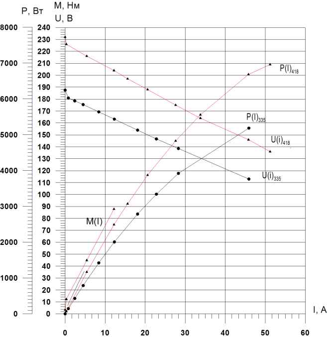

Вот, что мне тогда присылали

ГОСТ написал : Вот, что мне тогда присылали
Знакомые графики от НИЦ "Виндэк" телефоны и адрес электронной почты думаю уже ни кому не нужны.

31.07.2013 в 02:51:53
v.sergey написал : Знакомые графики от НИЦ "Виндэк" телефоны и адрес электронной почты думаю уже ни кому не нужны.
Дык, про него же и пишу. Давно с Грибковым знаком. Когда искал генератор, вышел на монстра Агрегатпривод, узнал, что гл.инженер Грибков ушел и сделал свою контору Виндек потом. Контачили с ним несколько лет...
