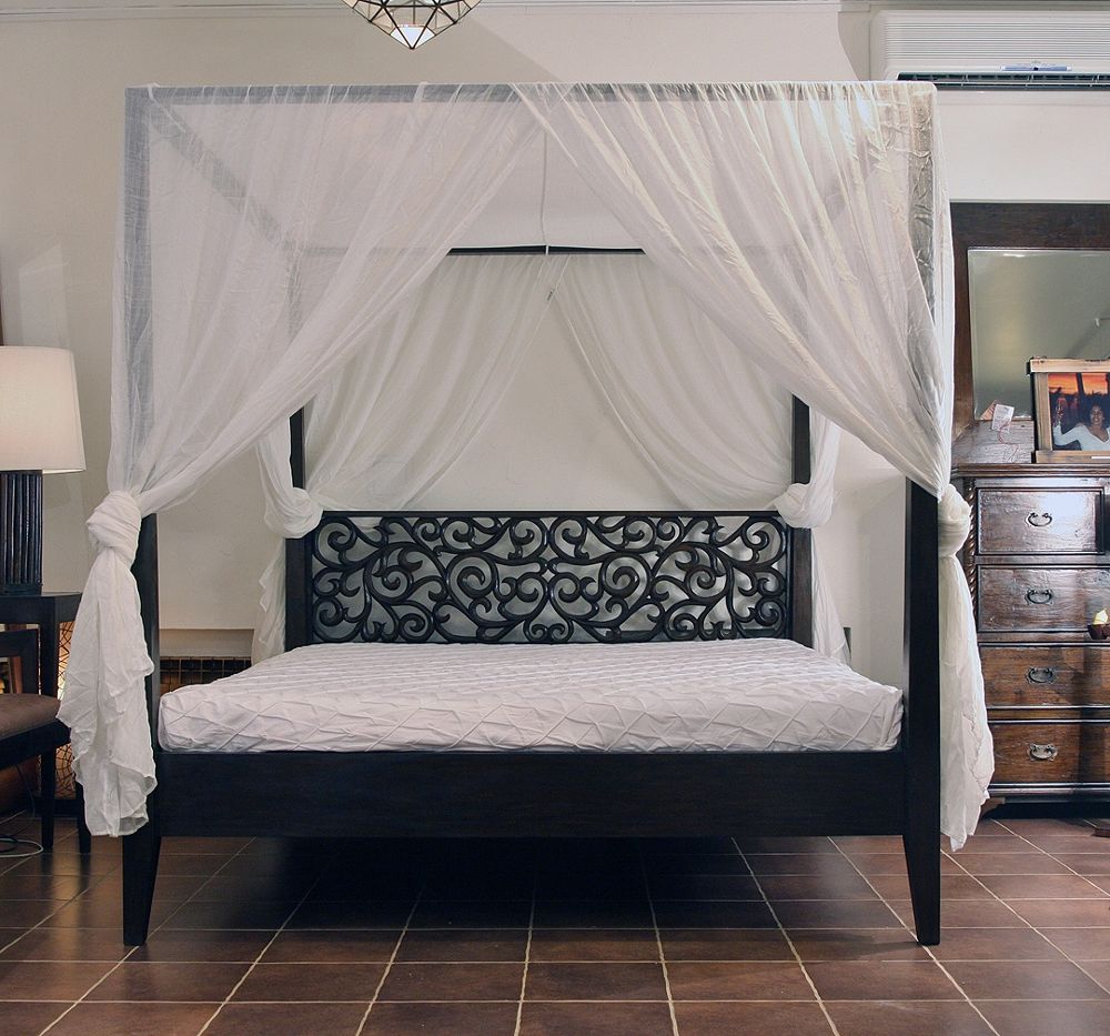

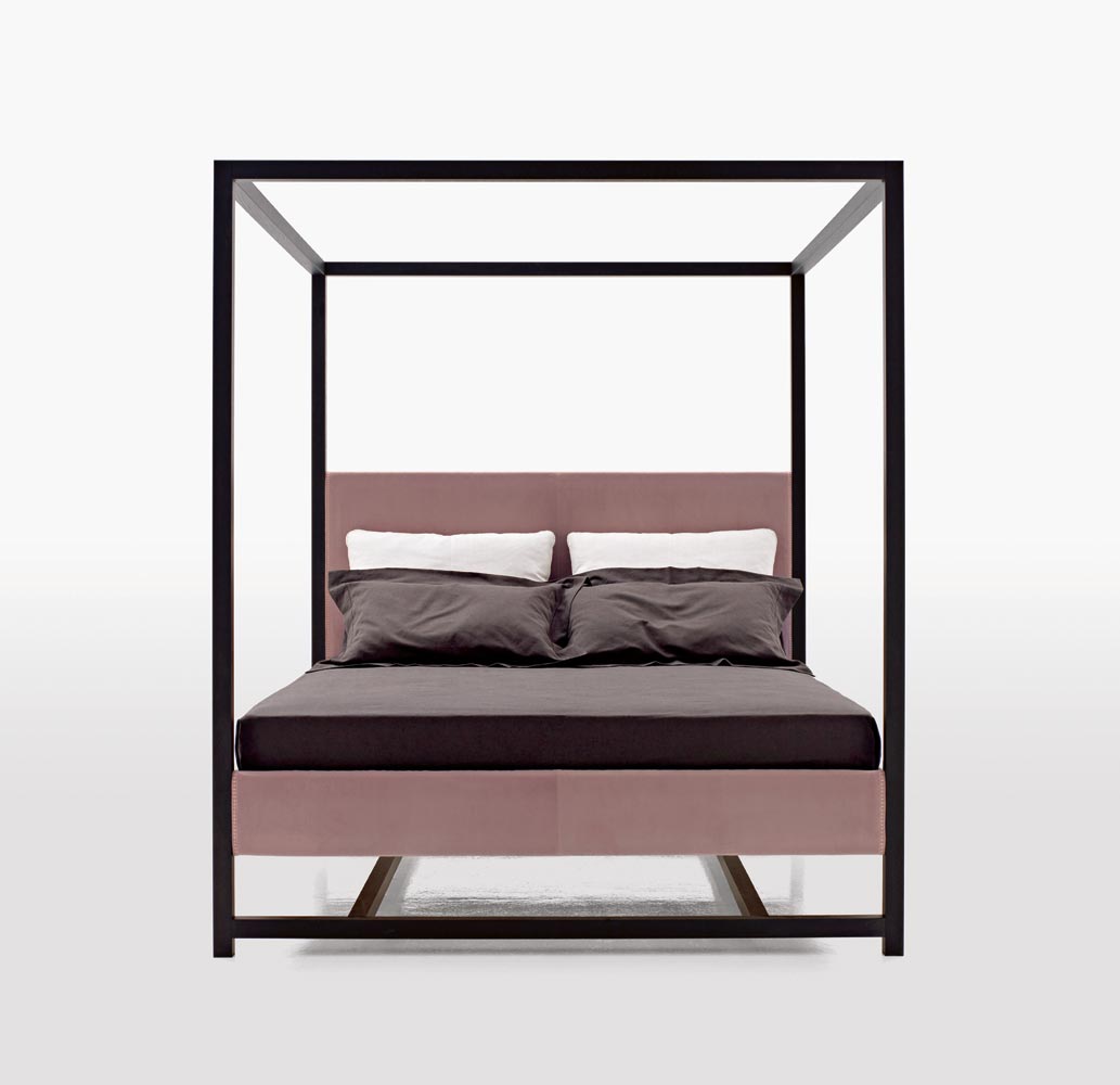

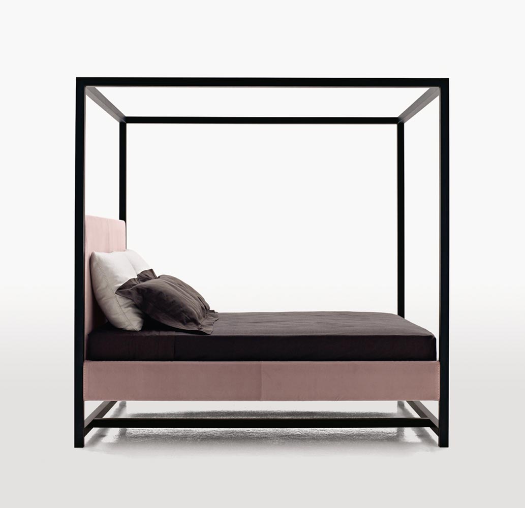

Требуется изготовление кровати вот такой конструкции: http://www.360.ru/goods/25/600/0/88492/ На сайте есть описание: верхние опоры из металлокаркаса, обшитого буковой фанерой. Но вот уже месяц ищу исполнителя на эту работу, так как мастера хотят сделать все из массива (некоторые даже ДСП предлагают). Вопрос: Как бы вы сами изготовили такую модель? Чем может обернуться использование исключительно массива - расшатается, поведет, заскрипит? Какое в этом случае необходимо усиление? Чертеж с размерами прилагаю.

Лично мое мнение. В том виде, который Вы представили, металлический каркас, наверное, оправдан. Он будет задавать жесткость всей конструкции.
Но если отойти от эскиза и сделать так, чтобы кровать стояла на собственных ножках, а стойки для балдахина стали их продолжением, то можно и из дерева. Так делали издревле.

Самый жесткий и правильный материал-фанера,а дальше что пожелаете,шпоном,лаком,поталью.А массив-ну просто вчерашний день.
