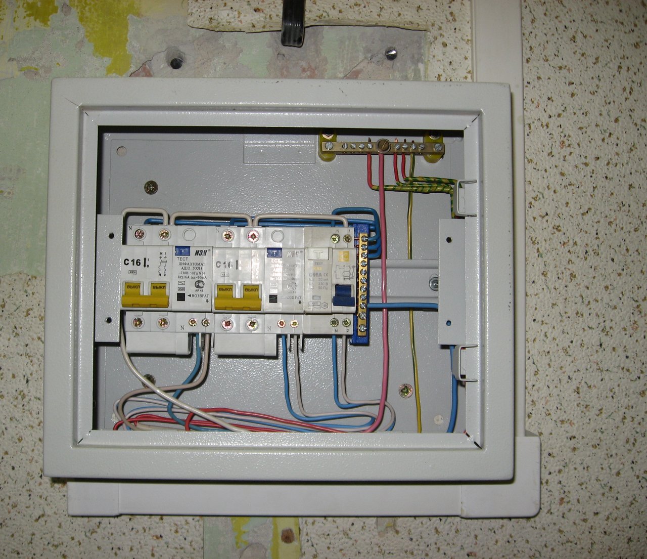

Покуда жду необходимых ингредиентов, дабы не остановилась работа собрал такую времянку
Всё весить на 1 фазе и подключено к щиту через имеющийся в том щите АЕ1031 16А (покуда ничего не вышибает). Наверно попробую перевести всё освещение на этот щит, так как сейчас 2 группы с разных ВА заведено в кабинет с одного щита, а 3-тья группа вообще непонятно откуда :cool:. Посиму заведу 3 фазы, на 1 повешу все розетки (как сейчас), на 2-ю весь свет.

Здравствуйте. Искал некоторые данные в инете и нашел ещё немного инфы по компьютерным классам. Dale ранее приводил Постановление Правительства Москвы 1 июня 2004 г. N 352-ПП. Дабы не потерять, закину сюда. p.s. По самой теме могу сказать, что на данный момент стоит 15 современных компов с ЖК 19 мониками. Подключено на 2 линии под АВДТ 16А 30мА. Ещё на одной линии подключен 1 старый комп с 17 линзой + чайник. Всё это подключено к одной фазе через ВА АЕ1031 16А и он ни разу не сработал :eek:. p.p.s. Бабло на хотелки не дали, посиму покуда всё так и осталось :(.
