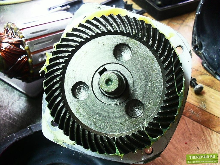

Еще раз повторю-греется редуктор в основном за отсутствием зазора в шестернях... (ну так допуски сложились...)
вот тут на фото видно Specky, такая смазка(которая обволакивала шестерни, и её не сгоняло в углы) была "смазка № 158 ТУ 38.101320-77" только то что счас продается под названием №158-рядом с ней нележало, так как делается по другим ТУ

Specky написал : Сколько не вскрывал редукторы
видимо мало вскрывали... "фреуд"
"бош"

вот у боша на вашей фотке нормально, нравится, а фреуд неа... Ну что там за смазка у боша была?

у "фреуда" плёнка на шестернях тонкая,видно только жирный блеск...зимние фотки,но смазка всё равно текучая. у "боша"-заводская....

А не может корпус редуктора нагревать воздух охлаждающий двигатель? Обычно его поток на выходе омывает.

snowdog написал : у "боша"-заводская....
И Хде её взять? Кроме сервисного центра.... Вскрывал BOSCH GWS 24-230 JBV,достался не новым....но в редуктор не лазили. лежало в углу чайная ложка чего то типа литола тока желтее... Абсолютно не впечатлило....

Dgippo1, ну есть-же полужидкие смазки для высоко нагруженных узлов....типа RENOLIT и т.д... а впрочем,каждый подбирает для себя,исходя из собственных соображений...некоторые и литол с маслом для швейных машинок мешают.

Dgippo1 написал : Еще раз повторю-греется редуктор в основном за отсутствием зазора в шестернях
За отсутствием зазора в шестернях до нагрева дело не дойдёт - редуктор заклинит.
snowdog написал : видимо мало вскрывали...
С козырей зашли :)
По фоткам. У фреуда типичная картина постоянно мною наблюдаемая - шестерни на вид покрыты жирной плёнкой, на ощупь - сухие. Вот моя машинка, картина та же:
С бошем юмора не понял. Ощущение такое, будто смазка нанесена каким-то пульверизатором перед сборкой редуктора. Хотите сказать, что вот рабочую болгарку вскрыли и там так смазка и лежит?
