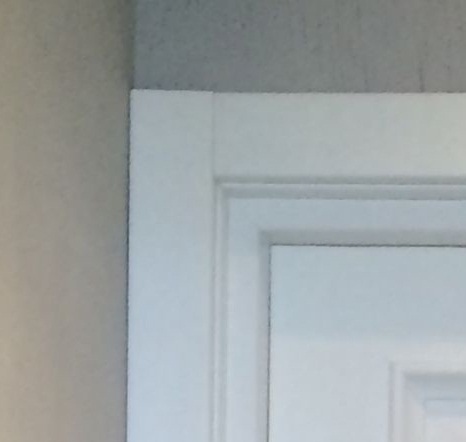

Не совсем так. Конечно с заморочками но в целом за свой бюджет вполне себе нормальные двери. По мне так Краснодеревщик не айс :a;) Ну и возвращаясь к PROFIL DOORS, несколько фото о том как я собирал порталы из их "чудесных доборов". Выборка в центре добора примерно 57-58мм. Нарезал куски наличника по 55мм. и приклеил к стоевым частям. Собирал портал прямо в проёме приклеивая верхушку к стоевой и к приклеенному куску наличника. Он позволил не вылезти за габариты, осталось зафиксировать и зажать на 30мин. Потом уже выставлятв уровень и запенивал. Всем удачи с PROFIL DOORS ;)

и Вадиму тоже:)..я так думаю едешь на установку -тебе всё прекрасно расписано --приезжаешь и тут нате ..Кстати малой появится он фоты скинет и сожмёт для форума моей печали с профиль дорзом --это не установка -а почти изготовление -при чём прямо на обьекте .. И какого я спрашиваю это должно в стоимость установки входить?? Меня тут обсмеяли --целых 5 метров фрезировать:mad: какого я должен ваще это делать -если кто -то на фабрике .в конструкторском бюро тупой:confused:

eric, интересное решение. один раз пришлось ставить портал из доборов PROFIL DOORS в проёме с толщиной стены 75 мм а добор 100 мм. пришлось подпиливать заднюю часть паза и клюв наличника.А собирал портал с запилом под 45 и на саморезы, гемор ещё тот.
08.03.2015 в 17:28:36
eric:applause: По Профильдорсу серии Z (c алюминиевыми торцами и врезанной фурнитурой) так же можно ещё отметить, что иногда попадаются дверные коробки отверстия под петли в которых сделаны немного несоосно)).
