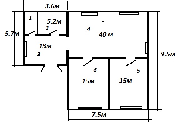

Уважаемые специалисты прошу вашей помощи в выборе системы отопления , хотел ставить двухтрубку вся магистраль МТ 20-ка , заходы в радиатор 16-я , но говорят что так нельзя, вот план дома , первый этаж.
георг написал :
трубы металопл. на пресс , все под полом пол деревянный , радиаторы алюмин 65 ребер
Если посчитать фитинги то правильнее будет коллекторка(до коллектора 26труба и от коллектора к радиаторам 16),при двухтрубке лучше уж полипропиленом,лучше естественно попутку(петля Тихельмана),радиаторы лучше подключать диагонально.
Подача,обратка один диаметр *от* и *до*.К батареям и к ПС меньший. Подключение по диагонали! георг, Не круто ли выйдет такое количество тройников и фасонины? Может правда коллектор.или ПП ?
