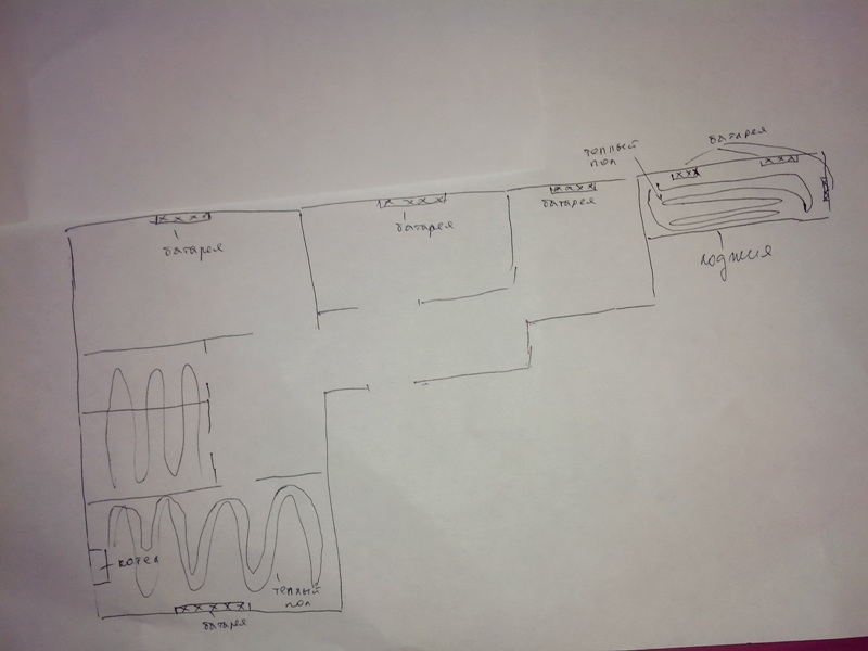

Квартира находится на 5 этаже кирпичного дома. Площадь квартиры 90 м2. Индивидуальное отопление , стоит котел BERETTA CIAO 28 C.S.I N . Одна лоджия утеплена и на нее выведено отопление и сделаны теплые полы - труба d=16 мм, также теплые полы сделаны на кухне , в туалете и в ванной. Стоят алюминиевые батареи , труба армированный полипропилен d= 25 мм. Хватит ли мощности насоса котла чтобы прогнать воду при работе котла или поставить дополнительный насос?

Андрей152 написал : Хватит ли мощности насоса котла чтобы прогнать воду при работе котла или поставить дополнительный насос?
Хватит!А на ТП трубы надеюсь не ППР?

Андрей152, Вы собираетесь ТП питать от обратки радиаторов? Ну-ну. Оптимист, Вы, однако...

Андрей152, Насоса хватит с лихвой.Вот только ТП,как регульновать будешь? Он же огняный будет зимой?
04.08.2013 в 22:59:02
теплый пол металлопластик: кухня,ванна, туалет вроде 20ка,лоджия-16 мм. полы запитаны на подачу.

Андрей152 написал : полы запитаны на подачу.
Не есть понятно.Схему нарисуешь? Не вопрос,работать вероятно будет.Пятки не обожжешь?

Андрей152 написал : теплый пол металлопластик: кухня,ванна, туалет вроде 20ка,лоджия-16 мм. полы запитаны на подачу.
насос ненужен. на тёплый пол нужен трёхходовой смесительный кран.
05.08.2013 в 14:03:14
позже сделаю фото,на теплые полы стоят краны-ими и буду регулировать

Андрей152 написал : ,на теплые полы стоят краны-ими и буду регулировать
Унибокс или какие?Кранами ничего Не регулируется!
