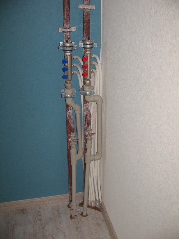

пяпа
пяпа
Регистрация: 02.03.2011
Сообщений: 6685
28.08.2013 в 03:12:19

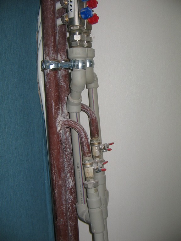

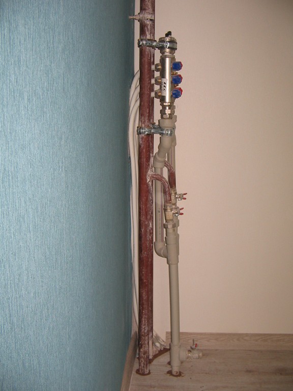

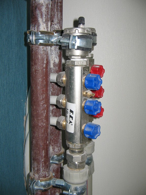

VladSher написал : Я себе в квартире менял радиатору отопленния и мне нужно было немного нарастить трубы. Позвал сварщика. Приварили трубы. Все замечательно. Местный сантехник (звали сливать стояки) удивился: "а чегой-то вы стальные трубы варите? Взяли бы да поменяли на полипропилен!". И неведомо ему что полипропилен в многоквартирных домах с централизованным отоплением вообще нельзя применять.... ему вообще все по барабану. Лишь бы деньги в карман шли.
Ну вот давече на заке наблюдал. Я не нашел в квартире котла для инд. отопления. Газ в доме есть. В доме 10 этажей. Вот другой дом. Многоэтажка. Это я так понимаю коллектор.. Из пола такое видим.. Хожу теперь по ходу смотрю что у кого;)
