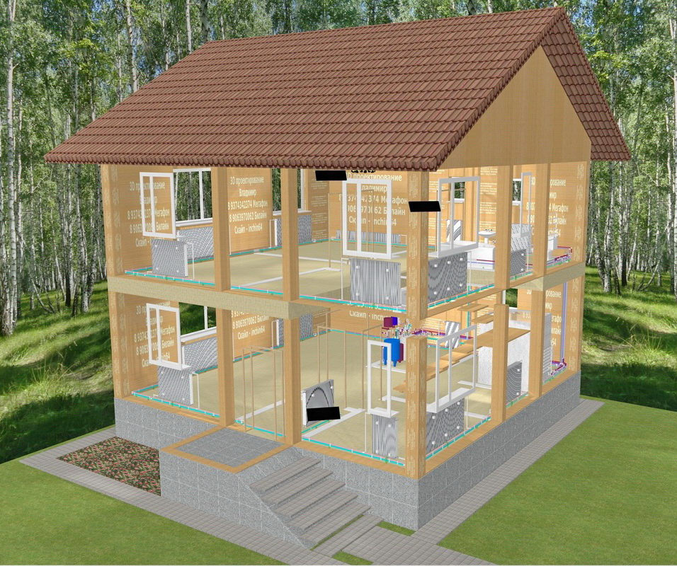

Посоветуйте пожалуйста как быть,собираюсь установить двухтрубную систему в двух этажном доме,котел снизу,винуз. еще теплый пол и печка, печку собираюсь соединить с системой отопления,но не знаю как,хочу использовать ее как источник тепла вместо котла,но не всегда,в основном будет работать котел,как быть???

vanj, Схему дома.

08.08.2013 в 20:36:18
касимов написал : vanj, Схему дома.
Вот варианты.

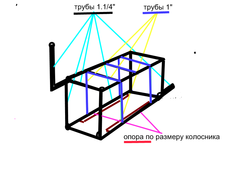

08.08.2013 в 21:53:15
vanj написал : Посоветуйте пожалуйста как быть,собираюсь установить двухтрубную систему в двух этажном доме,котел снизу,винуз. еще теплый пол и печка, печку собираюсь соединить с системой отопления,но не знаю как,хочу использовать ее как источник тепла вместо котла,но не всегда,в основном будет работать котел,как быть???
виктор1
виктор1
Регистрация: 20.12.2011
Сообщений: 1989
08.08.2013 в 23:29:25
касимов написал : Котел в печь.
Может лучше дипломат. У меня в печи стоял котел из труб сваренный. Температура не подымалась высоко- в районе 50 градусов с насосом.Потом поставил дипломат в печь и поднялась температура до 70 градусов .В системе -10 плоских радиаторов работающие с насосом,2 трубная система+ 4 чугунных радиатора работающие на ЕЦ.
