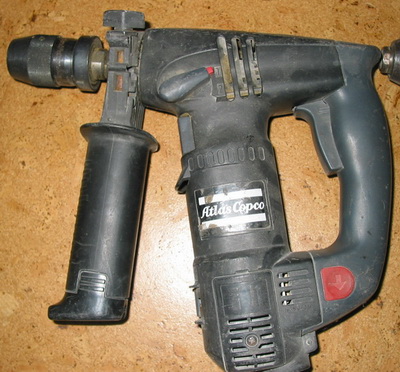

Прикупил б/у дрель атлас в отличном состоянии, но штатный рем с напайками уже не имеет напаек... Как-то читал пост Квоста, что можно сменить кулачки, и вроде они под номерами.. кто-нибудь такое делал?

Mutru4 написал : Прикупил б/у дрель атлас в отличном состоянии
аналогично из германии, только 2, какая у вас? кладите фото :)

Ок! как соединю фотки + дрель+ форум, так перекину. Вернее у меня две- вторую взял на запы, но патрик такой же убиенный. Дрелька ударная, поэтому патрик закручен намертво. Есть приличный опыт смены патронов, и откручивать иной раз новые довольно тяжело, не говоря уж о старых. Купить новый рем могу у себя в деревне. А фотку сюда не зальете обеих дрелей?

советов так и не дождался, плюнул и решил полностью менять патрик, левый винт гдром открутил легко, а вот патрон, никак не хотел поддаваться шестиграннику, прогрел до "шипения плевка" с третьегл раза открутился. что интересно, но жопке патрона/торце написано рём, у меня были иесть патроны младше 1998 гв на них нет такой надписи
