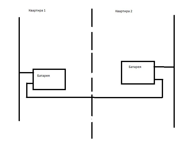

Проблема в следующем: решили поменять батарею, когда увидели схему-ужаснулись Дом 9-ти этажный, находимся на 5 этаже. Батарея цепляется одной частью к трубе, другой уходит к соседям по этажу. У них тоже самое. Сантехник развел руками и сказал что х/з. Может кто уже сталкивался? Где подача, где обратка?

=Bars= написал : Где подача, где обратка?
Нерешаемая задача. Схема практически симметрична. Только измерять температуру труб. И косвенно, ненадёжно подачу можно вычислить по меньшему размеру батареи (в неё идёт более горячая подача, а во вторую батарею остывшая, при равных площадях помещений (точнее, их теплопотерях) батарея на обратке д.б. больше).

=Bars= написал : что это вообще за извращение? И для чего?
Двухтрубная система отопления. По одному из стояков вода поступает в батареи, по другому выходит из них.
=Bars= написал : если отрезать трубу к соседям, заглушить ее с их стороны и сделать по обычному? Чем грозит?
Проблемами минимум с соседями, т.к. у них батарея не будет греть вообще, а через них с управляющей компанией и судебными приставами познакомитесь, если повезёт. ;)

psnsergey написал : Двухтрубная система отопления. По одному из стояков вода поступает в батареи, по другому выходит из них.
тогда какого она идет через всю комнату к соседям? Пятый этаж из девяти!!!! Остальные то как греются?

=Bars=, Читать умеете? Вам правильно написали
psnsergey написал : По одному из стояков вода поступает в батареи, по другому выходит из них.
Сантехника, который "х/з" - гнать в шею. Общаться надо или с мастером или с инженером УК. Последнее время в числе слесарей-сантехников "дурачкавключателей" много стало, к сожалению...
