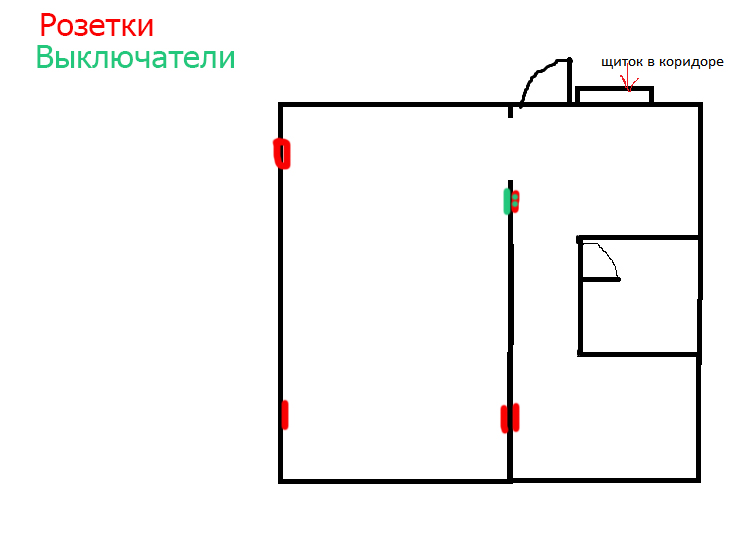

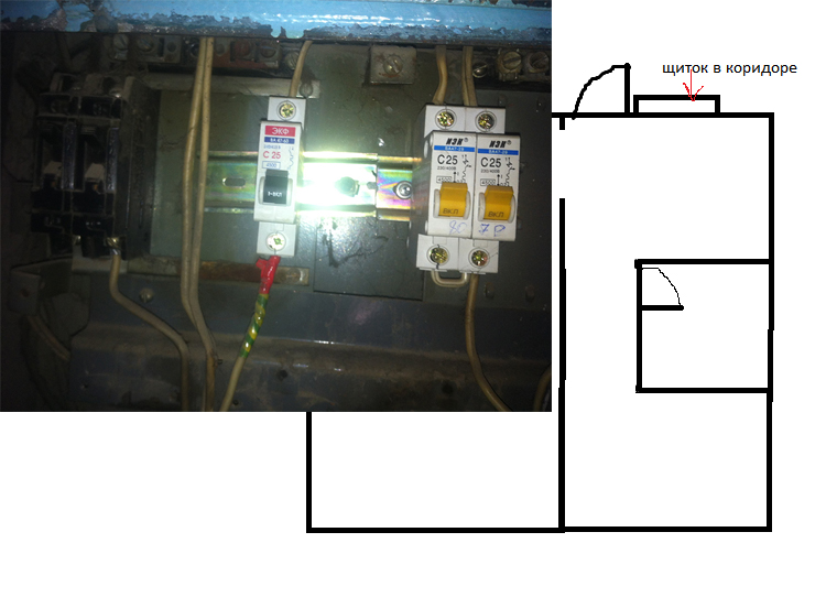

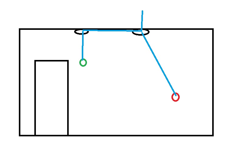

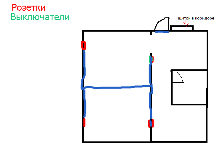

Дом 73 года постройки панельная хрущевка 1-комнатная. Решил заменить проводку на медную, почитал, поковырял-вот что имеем. Примерная схема взята с этого форума От себя планирую добавить еще один автомат для духового шкафа на 25 наверное и провод к нему 3*4. В щиток попасть не могу- все закрыто на ключ.
План квартиры и щиток(до чего есть доступ). Далее в квартире расположить уже свой щиток со всеми автоматами а провод от лестничного щитка до домового 3*6, если правильно понял. Дальше разводка по квартире. В интернете нашел такие схемки.
Которые соответствуют действительности. С их помощью более менее разобрался в проводке в одной комнате.

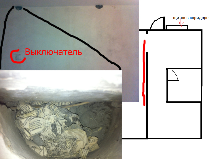

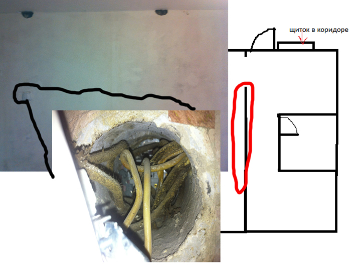

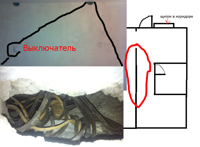

Продолжение. Расковырял ниши в местах отхода внутренних каналов, а там хаос:(

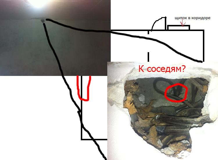

Это две стены напротив и выключатель вынут из одной. Фото с выключателем последнее. Для меня там все клубки змей... На 3-ем фото один провод уходит в сену к соседям, такое в норме? И как мне отличить от своей тогда? И больше всего меня добило наполнение ниш, выполненное бумагой и пенопластом. И фото коридора.

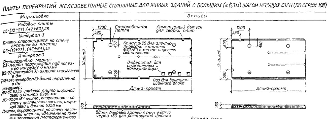

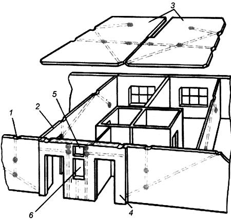

  1. Есть ли какие советы по проводке по старым каналам новой проводки? Да уже читал что просовывать все провода сразу и тянуть тросиком и все смазать промышленным вазелином. Или как найти всю проводку, может кто сталкивался?

Berkovec написал : Есть ли какие советы по проводке по старым каналам новой проводки?
запаситесь терпением и хорошей протяжкой, а лучше несколькими... а ещё морально приготовьтесь, что половина каналов наглухо забита обломками бетона, штукатуркой, окурками и прочим строительным мусором
Berkovec написал : все смазать промышленным вазелином.
ни в коем случае! Вы после со стены жирное пятно НИКОГДА не выведете! Проще будет стену сломать и новую построить!!! Не вздумайте! А то обои на этой стене уже никогда поклеить не сможете. Используйте Fairy или аналог - оно после высыхания превращается в белый порошок и никому не мешает, а скользкое - ужас! :)

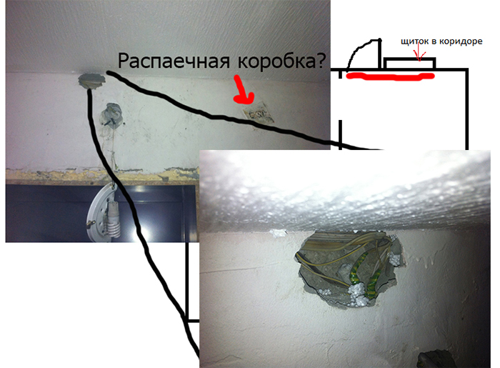

Спасибо за ответы. И еще вопрос.
Это распаечная коробка? И она одна на квартиру, других я не нашел?

Berkovec написал : Это распаечная коробка? И она одна на квартиру
Делайте всё без распаек, зачем они вам !? Да и вообще- не смотрите на расположение розеток, выключателей- делайте их там, где вам нужно....

Berkovec написал : Примерная схема взята с этого форума
Так как это схема с худшим способом применения дифзащиты,
ПУЭ-7 Россия написал : 1.1.17. … Слово "допускается" означает, что данное решение применяется в виде исключения как вынужденное (вследствие стесненных условий, ограниченных ресурсов необходимого оборудования, материалов и т. п.). …
7.1.79. … Допускается присоединение к одному УЗО нескольких групповых линий через отдельные автоматические выключатели (предохранители). …
, то групповые автоматы лучше 2Р или 1Р+N, чтоб необученные люди имели возможность быстро, до прихода опытного электрика, так как для устранения некоторых аварий требуется вскрытие щита, восстановить питание исправных групп, что снижает вероятность вместо устранения аварии, тупого исключения из схемы необученными людьми или таким же безграмотным в электро/пожаро безопасности электриком дифзащиты, как описано в теме Разделение PEN на PE и N, что опасно, так как не будет вообще защиты от не устраненной аварии и некоторых других видов аварий!

Berkovec написал : На 3-ем фото один провод уходит в сену к соседям, такое в норме?
Да, в тогдашних некоторых проектах было, что групповая проводка спускалась к розеткам со стороны соседей из-за чего были и не умышленные подключения соседей.
Это не говоря, что в стенах бывают замурованные трубы и сверление отверстия для картины может закончиться потопом.
Berkovec написал : И как мне отличить от своей тогда?
Как вариант, который может и не помочь при Вашем опыте, так как Вы не знаете, что если сами будете в наведенном поле то индикатор будет показывать наоборот, отключая у себя питание и с помощью простенького бесконтактного индикатора проверять пропадание напряжения. Если это Ваши провода, то лучше их отключить и провести со своей стороны стены.
Berkovec написал :
Вазелином нельзя, может повредиться изоляция, выступить жирное пятно.

В хрущевках с газом вводной автомат в подавляющем числе случаев должен быть не более 25А! В некоторых случаях электрические стояки бывают такие дохлые, что и 16А много для вводного.
