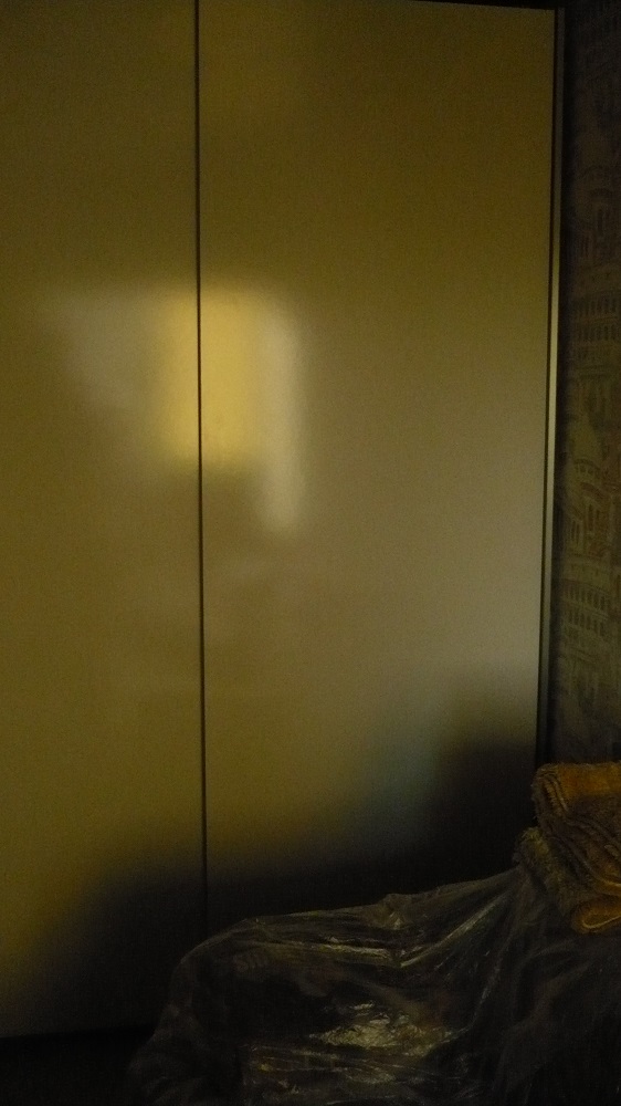

Добрый день. Планирую собрать шкаф-купе в прихожую и возник вопрос: глубина проема 61,5 см. Округлим до 61 с учетом задней стенки. Остается полезная глубина 51 см (если минус 10 на направляюшие) или если точно 53 см (есть папрявляющие, которые сжирают 8 см). В итоге чтобы поставить стойку для одежды стандартно (парралельно) полезная глубина шкафа не дотягивает до минимальной 2 см (вроде должно быть 55 минимум).
Ниче страшного или даже не стоит пытаться? Не хочется выносить шкаф из ниши вперед, т.к. будет неэстетично. Заранее спасибо пс. шкаф длинной 177 на 2 двери

Стойку = штангу для плечиковЪ? 53 нормально, чуть подразвернуть и всё.

А есть другие двери

Да, наверное штангу, то есть трубу, на которую вешается верхняя одежда на вешалках)). А как понять "подразвернуть" : вплане вешалки будут висеть под углом немного?
ars di написал : А есть другие двери
ого, ниразу такие не видел.

Хеттих http://www.hettich.com/index.php?id=94&L=58
направляющая выходит дешевле чем каркасный алюминий. Двери ДСП 16мм Ламарти .

ars di прикольно. Но, если я правильно понимаю, эти двери устанавливаются как бы снаружи шкафа, в отличии от тех, которые сжирают 80 мм. Цель - встроить шкаф в нишу заподлицо. Выходит нужно делать каркас шкафа уже короче возможно на те же 80 мм (незнаю сколько Хетих шириной). И получается вроде то же самое. Или я не прав? пс . я не мебельщик, но мнго чего умею и руки растут откуда надо))

omnium Я мебельщик от части , двери съедают пространства от 45мм до 55мм, но там разные способы навески. У шкафа чуть выдвигаются стенки , то есть при стенке 610мм , внутренний размер (верх низ и полки ) 610-55= 555.

ars di спасибо вам. теперь понял. Это как раз то, что мне нужно
