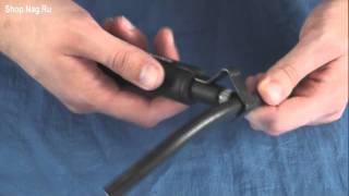

Ещё чуть не по теме. Вчера купил нюм. Нормально первый слой 98 55 чистит, а внутренний ломается и отваливается. Нахре6на вообще такой кабель?)) Его согнёшь-разогнёшь и внутренняя изоляция поломалась. хрень какаято. А стоит как ВВГ...
Делаю вывод для себя: Нож Knipex 98 55 универсальный. Чистит ВВГ ПУНП ПВС NYM ШВВП. Конечно с круглыми: ПВС и NYM(даже витую пару) придётся чуть поаккуратнее работать, в некоторых случаях использовать пассатижи или утконосы. Для плоских идёт в лёт.

Юзаю свой книпекс месяца 4. Несколько раз бывало такое, что лезвие врезалось в стену или же в саморезик подрозетника. Получающийся в итоге таких казусов блеск режущей кромки легко устранялся правкой на небольшом керамическом мусате. До сих пор нож отлично режет, не требуя заточки. Сталь, закалка, заточка - все устраивает полностью. При некотором навыке и NYM прекрасно разделывается. О том, что при разделке кабеля нужно использовать пассатижи, узнал только на форуме. Тем не менее, как-то без порезов...что я делаю не так? :) Что же касается углеродки...я в самом деле не понимаю, зачем при разделке кабелей фантастический углеродочный рез. Острота строгания волоса тут, имхо, без надобности. И рез хорошей порошковой стали меня в свое время впечатлил сильнее, чем у углеродки - при большей коррозионной стойкости порошка (CPM S30V, в частности).

А что мешает доработать ножик, чтобы он стал более безопасным? Под доработать я имею ввиду сделать специальный чехол, при надевании которыго полностью закрывается, режущие кромки, остается только небольшой участок (около 3мм) в районе "пятки". Т.е. функционал ножика ничуть не страдает в плане "перепахивания" изоляции. Зато исключается вероятность "отпахать" себе полпальца, если сорвется. Кстати, и вероятность срыва снижается в разы, т.к. ножик можно придерживать не только за ручку, но и в районе "пятки", не боясь порезаться. Завтра постараюсь сделать фото своего чехла. Изготовлен был из пластиковой бутылки за 10минут с перерывами на чай попить. Правда сначала пришлось крепко подумать.

Ruba написал : А что мешает доработать ножик, чтобы он стал более безопасным? Под доработать я имею ввиду сделать специальный чехол, при надевании которыго полностью закрывается, режущие кромки, остается только небольшой участок (около 3мм) в районе "пятки".
Я работаю не только пяткой но и лезвием спереди когда надо в подрозетнике подрезать изоляцию и лезвием внутри серпа - когда надо подрезать изоляцию в нестесненных условиях.

Сделал
Skoblik написал : Я работаю не только пяткой но и лезвием спереди когда надо в подрозетнике подрезать изоляцию и лезвием внутри серпа - когда надо подрезать изоляцию в нестесненных условиях.
Никто не мешает снять чехол в случае необходимости. А лучше иметь несколько ножей. Не так они много и весят.
Andrew Nik написал : Техника безопасности должна быть на уровне инстинкта - не прилагать силу в направлении, где можно задеть свои части тела.
Иногда и об окружающих элементах (проводах, отделке) тоже полезно помнить. :)

Ruba, спасибо :) То есть просто взяли бутылку разрезали и скрутили из рулона кожух, а потом скотчем склеили? Теперь главное, не порезаться, когда кожух буду делать ;)
Аватар пользователя
Ruba
Регистрация: 07.11.2010
Сообщений: 1556
15.09.2013 в 20:53:18
#4028627
dobriy_dada написал : Ruba, спасибо :) То есть просто взяли бутылку разрезали и скрутили из рулона кожух, а потом скотчем склеили?
Именно так. ;) Самое главное, что теперь можно брать руками ближе к пятке, что дает возможность точнее контролировать нож.

Ruba написал : Сделал
Изврат конечно с бутылкой. Но это мысль разработчикам(после того как посмеются), для комплектования своих ножей. Патентуйте, а то книпексосвые ребяты щас зарисуют и возьмут на вооружение.
Ruba написал : Самое главное, что теперь можно брать руками ближе к пятке, что дает возможность точнее контролировать нож.
Вот тут мистер "Кулиьбин" несогласен с Вами! :) Нож довольно хорошо управляется держа за ручку. Чехол новомодный может соскользнуть. Он же не закреплен на корпусе ножа. А это доп опасность. В подрозетнике, чистить по самые гланды удобнее держа за ручку. Если взяться за новомодный чехол - то вместе с рукой его в подрозетник придётся засовывать :)
Идея хорошая, но нуждается в доработке. ИМХО

mvs87 написал : Вот тут мистер "Кулиьбин" несогласен с Вами! :) Нож довольно хорошо управляется держа за ручку. Чехол новомодный может соскользнуть. Он же не закреплен на корпусе ножа. А это доп опасность. В подрозетнике, чистить по самые гланды удобнее держа за ручку. Если взяться за новомодный чехол - то вместе с рукой его в подрозетник придётся засовывать :)
Чехол сделан таким образом, что просто так сам по себе не соскакивает. Снимается и одевается туго. Специально так сделал. Можно было вообще сделать защелкивающимся на штатное место, но время жалко. Пусть ребята из Книпекса дорабатывают. О опять же - когда рукой держишь в районе чехла - там только два пальца находятся, остальные, по прежнему за ручку держаться. Так что все нормуль там с чехлом даже в таком исполнении. До "гландов" в подрозетнике никто не запрещает добираться, держа за ручку как и раньше. Зато меньше шансов и нож повредить и что-нибудь не то подрезать в коробке.
mvs87 написал : Идея хорошая, но нуждается в доработке. ИМХО
Дорабатывайте, а я пошел патент на недоработанный вариант пока получу ;)
Судя по реакции ретроградов - чехол всем нравится. Я очень рад.;)
