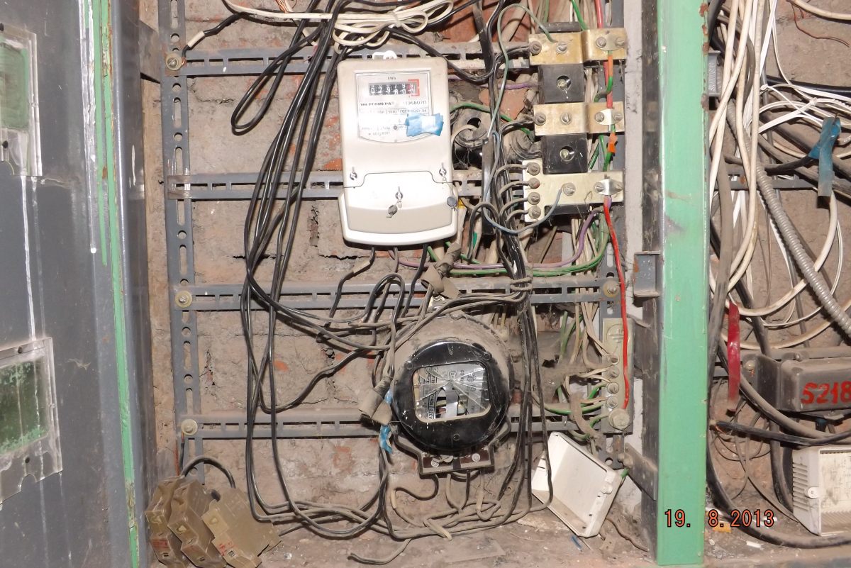

Щас щиток выглядит так :
Своё добро выделил красным. На сколько я понял на совковый 25А автомат идёт кабель от плиты (дом кирпичный 2000 года с электроплитой забыл сказать) и остальное на этот ИЭКовский 3х полюсник на 32А. N с PE как я понял скручены.Вопрос можно ли их разъединять и юзать отдельный PE и отдельный N. Алюминь,идущий в квартиру по сечению определить не могу если честно,маркировки на нём не вижу,но он толстый и капитальный по сравнению с соседскими.

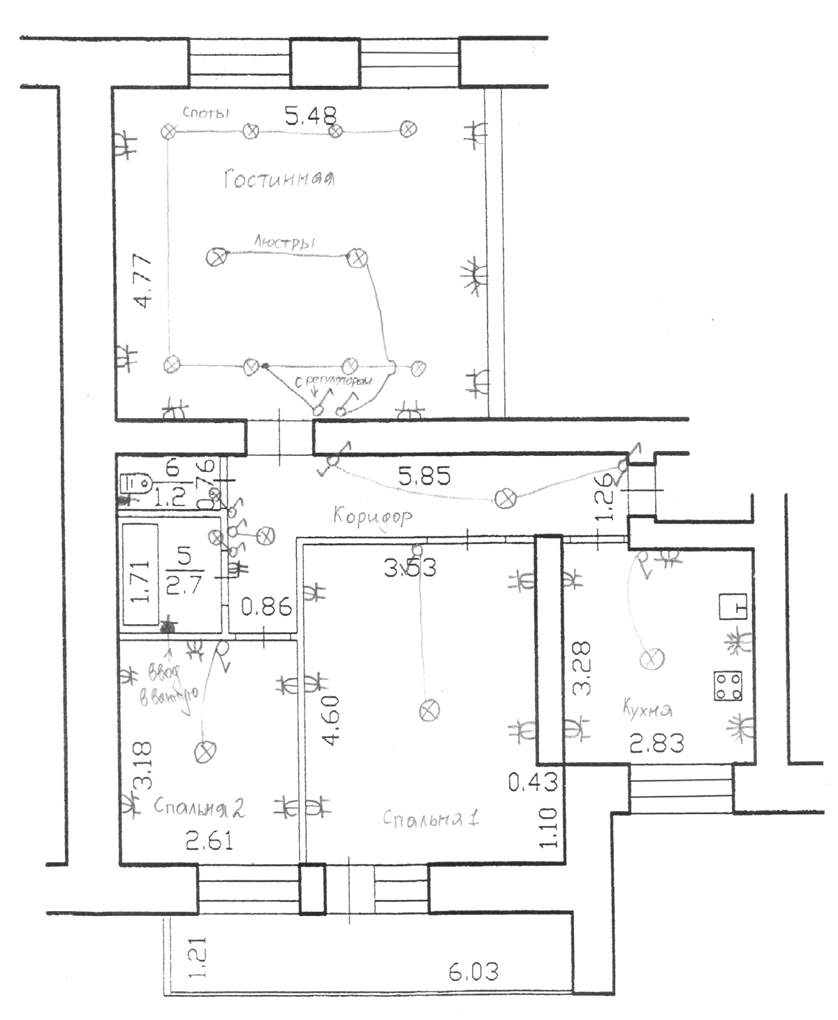

Набросал план электроустановки . В основном по розеткам спустил с метра на полметра старые розетки и сделал их двойными на всякий случай . В гостиной для ТВ и остального хозяйства пробурил 2 блока по 5 розеток (на уровне ТВ и ниже). Да на кухне по мимо штатных набурил 2 блока по 5 ,плюс оставлю 1,5м кусок кабеля "на всякий случай " т.к. по гарнитуру ещё не определился.Для плиты (варочной панели на будущее) и духовки оставлю пока отдельные выводы без розеток (соединю потом напрямую). Если есть комментарии и пожелания по электроустановке с удовольствием выслушаю.

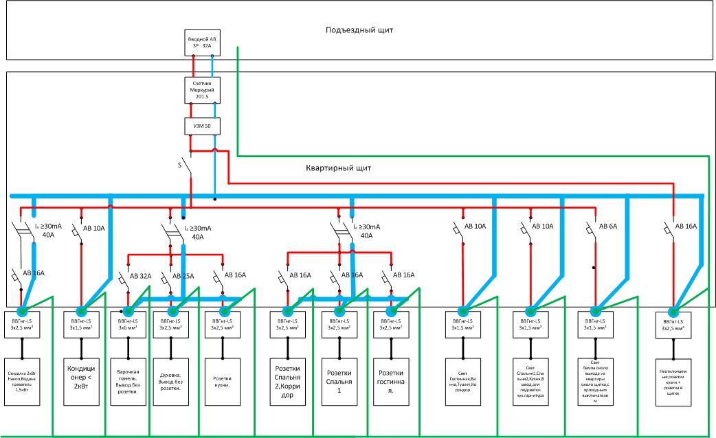

Постарался продумать схему щитка без особого маньячества (бюджет пока ограничен). Думал сделать с одним УЗО (купил Легран ТХ 40А 30мА),но потом передумал т.к. боязно всё под одно УЗО ставить (не запариться бы бегать включать его ) . Позже подмог товарищ и подогнал на халяву (это сладкое слово) автоматов ABB F200 сколько я запросил по схеме и шинку (я понял,что потоопился с Леграном).Из-за этого появились новые хотелки в виде не отключаемой линии на холодильник и морозилку и рубильника. А так же УЗМ 50 - пока есть сомнения в её необходимости,хочу выслушать мнения стоит оно того?
Собственно схема вот : .Давно не чертил таких вещей,так что по оформлению просьба не особо пинать.Шина заземления если что есс-но в щитке будет. Просьба аццов просмотреть её на предмет незамеченных мной косяков компоновки или оптимизации .

А на фото щитка как-то не просматривается сечение стояка. Порнография средней степени унылости видна, а сечение стояка не видно.
Электрик из ЖЭКа много выпил перед тем как запросил именно трёхполюсной автомат?
Защитный проводник, через автомат пускать нельзя, пусть приходит и переделывает

maxx1 написал :
Ну ляп с духовкой это классика - нужно С16А на ВВГ нг лс 3х2,5
зачем ставить УЗО на 25А - берите все на 40А и загоняйте всё под них.
Номиналы АВ выбраны верно.
Да забыл добавить фотку. Я сфотографировал предполагаемое место отвода стояка на какие-то контакты,пока мегаопус свой писал,забыл приаттачить просто.Вот оно :
Оно ? Или что-то подробнее перефоткать?

serj12 написал :
Да подправил на 3х2,5 духовочную линию.По УЗО это я так пытался видимост селективности создать хотя бы если не принципиально,то подправил на 40А.

maxx1 написал :
По УЗО это я так пытался видимость селективности создать хотя бы
Там с по селективности другие моменты рулят.

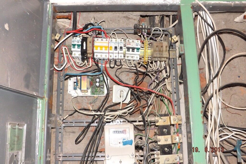

Кстати залез в щиток подъезный,с целью ещё раз стояк заинспектировать. Оказалось,что у меня таки 5 жил спускается.Цветом все маркированные (3 фазы красным,один кабель синим и один зелёным). Кабеля с палец толщиной точно . Почему интересно электрик вещает,что земли нет тогда?....
