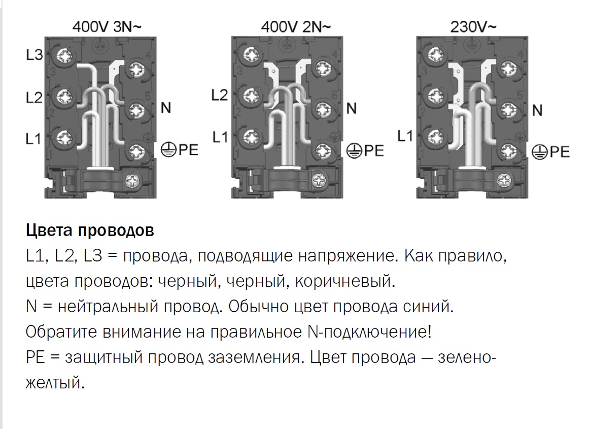

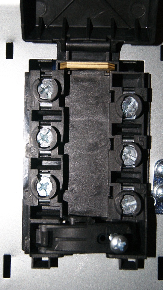

Пытаемся с сыном подключить электрическую плиту. Купили кабель, розетку и возник вопрос, как, собственно, соединить провода? Один провод к розетке присоединили, а остальные два можно произвольно на 2 клеммы посадить или как-то определенно? И как провода на другом конце шнура разбросать в коробке на самой плите по клеммам? Буду очень признательна за советы.
Да, в клеммной коробке нашла перемычки 3 шт. Их, вроде надо как-то соединить?

Мама написал : Да, в клеммной коробке нашла перемычки 3 шт. Их, вроде надо как-то соединить?
Надо подключать при 1 фазном подключении.
Нужно фото схемы подключения из паспорта. Или на крышке на фото сверху.
Мама написал : Один провод к розетке присоединили, а остальные два можно произвольно на 2 клеммы посадить или как-то определенно?
Строго по схеме.

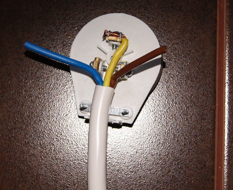

марка - Горенье Вот, нашла в инете схему. Я так поняла, наш случай - 3 картинка? тогда интересует, в вилке как расположить провода - коричневый и синий?

Мама написал : Я так поняла, наш случай - 3 картинка?
Верно. В розетке находите фазный провод при помощи индикатора. И подключаете к нему коричневый на вилке. Синий на нулевой провод.

Bladiclab написал : Верно.
