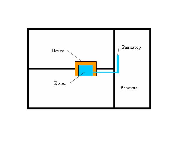

Имею: печку-голландку (дрова) на первом этаже дачного домика, с варочной панелью в нише, отапливаются 2 комнаты, веранда не отапливается. Живем на даче с мая по сентябрь (Москва), иногда приезжаем и зимой. Хотелось бы от печки получать тепло и на веранду. Возникла мысль - вмазать емкость ("Котел") в нишу печки, и вывести в радиатор на веранду (схема). В связи с этим вопрос - кто-нибудь делал что-то подобное, и где посмотреть тепловой расчет подобной системы (емкость бака, размер радиатора и пр.). Какие тут могут быть проблемы?

Имхо, в вашем случае, лучше воздуховодом... Раз периодически.

Проблем масса, трудоемко, дорого, возможность испортить характеристики печи неудачным расположением котла, отсутствие циркуляции при неверном расчете, слив теплоносителя /антифриз не дешево и не экологично/ и т.д. Под периодический приезд зимой ИМХО, для веранды, целесообразнее рассмотреть другие варианты: электрообогреватель, буржуйка, камин, воздуховод.

Думаю, что особых проблем здесь не будет. Котел Вы будете встраивать не в саму печь, а на существующую варочную панель. Размеры его не должны быть большими - долго будет нагреваться. Единственная "затыка", которую я представляю - расположение "обратки". Для эффективной циркуляции она должна располагаться на уровне дна котла. Поэтому Ваша батарея будет стоять достаточно высоко. Ведь варочная панель не находится на уровне пола? Или придется применить циркуляционный насос.

Это действительно так! Насос придется ставить в комнате (около печки). Поэтому вопрос - насколько громко он работает (например, в сравнении с холодильником)? У кого есть опыт - поделитесь!

Вы никак не услышите работу современного циркуляционного насоса. Ну, разве, если приложите ухо к его корпусу. Иногда, правда, бывают шорохи от пролетающих пузырьков воздуха.
Холодильник - думается, раза в два громче будет.
Самый лучший вариант - зайдите в гости к тому, у кого такой насос есть и послушайте...

2sansan21 : В качестве генераторов теплоты применяются сваренные из труб змеевики или полые коробчатые конструкции. Теплопроизводительновть теплогенератора должна восполнять теплоту, теряемую помещениями в наиболее холодные зимние часы.В случае, когда змеевик встроен непосредственно в топливник, ориентировочно принимают, что каждый кв.метр его поверхности вырабатывает 7000 Вт теплоты. В случае омывания змеевика отходящими газами его теплопроизводительность снижается более чем в два раза. При расчете топливник/змеевик нельзя сннижать температуру отходящих газов менее чем 200 гр.С, иначе возникнут проблемы с тягой и конденсатом.

Как сделаете , так и будет - правда выше 96-97 С воду под Москвой уже приходится греть под давлением водяного пара и стандартные циркуляционные насосы выше тройки не тянут- но все это преодалимо при желании. А так - стремитесь к следующим характеристикам- предельная температура теплоносителя на выходе из котла не более 70 С, пределы температур на входе в радиатор - 50-80 С (или в теплый пол- 40-50 С), избыток давления в магистрали после насоса 0,12-0,15 атм на разницу уровней в метр (то есть при разнице уровней между котлом и верхним радиатором макс давление в системе дб 7х0,15-1,1 атм), система замкнута изолирована от кислорода воздуха ( кстати с пластиковыми трубами это проблема, через ПСП и ПП кислород диффудирует, металлопластик этим страдает в меньшей степени).
