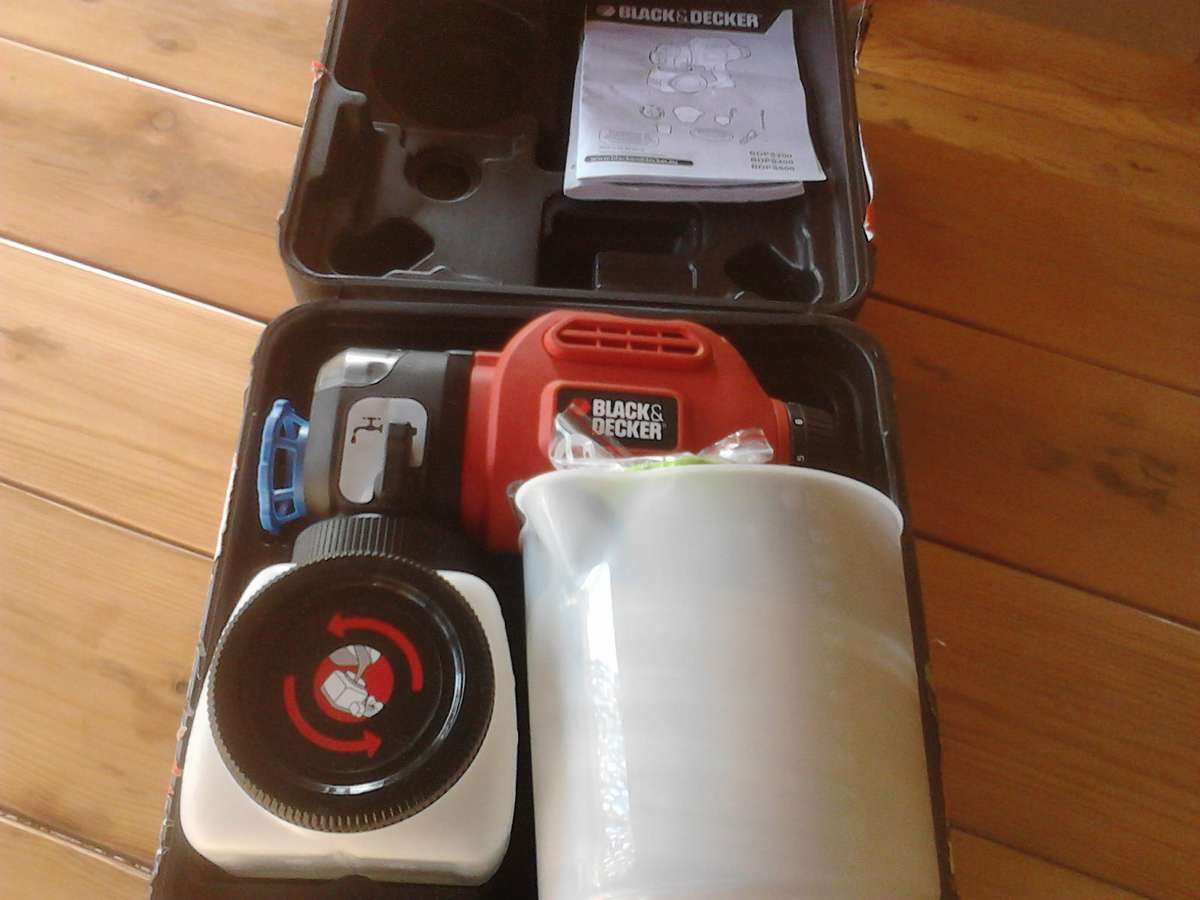

Издох мой краскопульт от Штурма, клон Вагнера.. Пришла пора прикупить что-то новое . дешёвые и маломощные пукалки уже надоели-толку от них . хотелось что-то мощное и что-бы не приходилось краску разводить до состояния воды ,и что-бы не приходилось потом красить раз пять:) в нашей глухомани выбор невелик. потому пришлось выбирать из двух Вагнер или Блэк-с-Деккером.Вагнер очень дорог. так что больше внимания уделял B&D. информации по деккеровским краскопультам практически нет. рекламные роллики не в счёт-там всё красиво , легко и просто.долго колебалсяно всё-таки прикупил красненького. сначала общее впечатление-здоровенный аппарат.сделано всё аккуратно и качественно.хотя на шильдике честно написано made in PRC. чемодан большой с удобной ручкой но внутри тесноватый- хотя при некоторой сноровке всё помещается. брал специально самого большого и комплектного из линейки деккеровских краскопультов. аппарат безвоздушный . турбинки на нем нет. две скорости, регулятор скорости- кнопка со светодиодами под мягкой прозрачной пластиковой накладкой. регулятор мощности-здоровенное колесо на задней части аппарата , 9 положений регулятора мощности. загрузка краски сбоку. то бишь кладёшь аппарат на бок , отвинчиваешь боковую крышку на бачке, заливаещшь краску.крышка с уплотнительным резиновым кольцом. так что ни чегоне вытекает.действительно удобно. на аппарате есть система прочистки сопла не снимая бачка с краской. то есть переключаю рычажок спереди на морде аппарата . заливаю в в маленькую емкость впереди растворитель и распыляю. краска при этом из бачка не расходуется ( на прошлом если забивалось сопло приходилось снимать емкость с краской , мыть емкость, заливать в неё растворитель, продувать сопло,опять заливать краску- тот ещё геморой) - ещё один плюс Деккеру. в комплекте два сопла-круглый рисунок струи и плоский . плоское сопло можно ставить горизонтально или вертикально .сопла большие и массивные и разноцветные :) кнопка отделения "головы" туговата но в защёлкнутом состоянии дёржит мёртво никаких люфтов. внутри замок тоже из металла.

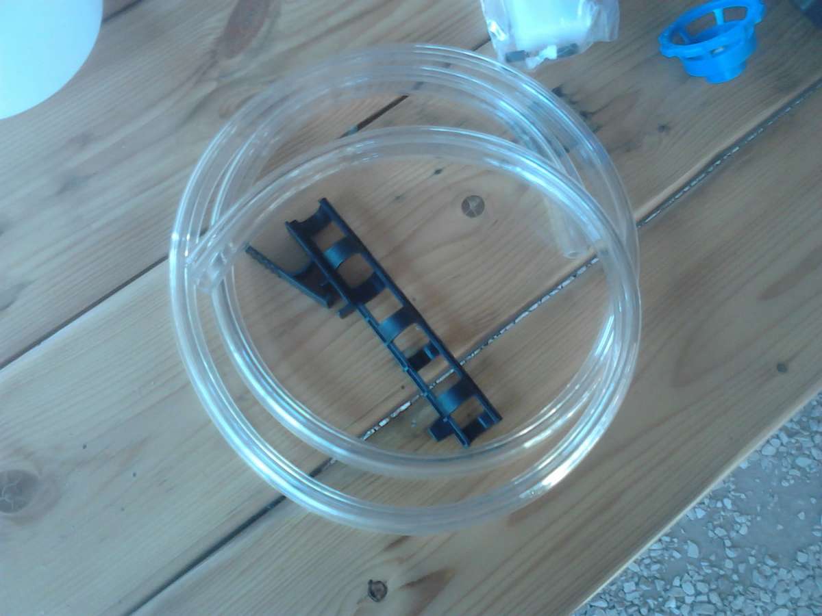

в комплекте идёт ведёрко , вискозиметр , маленький стаканчик для набора чего-то,я использовал его для растворителя, 2 запасные иглы , иголка и ёршик для прочистки.и, самое главное , шланг для забора краски прямо из банки.всё это добро помещается в чемодан только если обладаешь пространственным воображением( в магазине продавцы долго соображали как это всё запихнуть в чемодан)

a.voskri, справляется нормально.после промывки сопло чистое, ну в растворителе.лак в бачке не тронут. как и обещал фото.чумадан и сам агрегат :

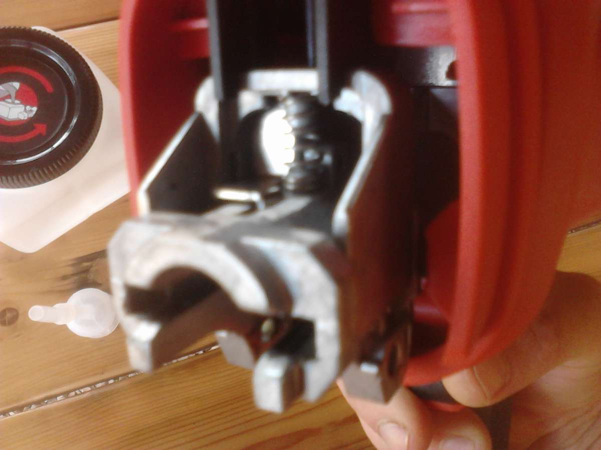

штатная "неполная" разборка :
внутри механизм весь металлический.

"причиндалы" в комплекте- шланг, ведёрко и прочее:

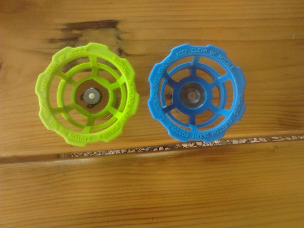

08.09.2013 в 22:39:25
ну и последнее-сопла.в комплекте 2 штуки.большие и разноцветные- диаметр сопла сказать не могу,в мануале не указан.но явно больше чем на Фиолентовском краскопульте или Штурмовском-турбинке( могу сравнивать с теми с которыми имел дело). но стандартная банка лака 0,7 вылетает вылетает минут за пять. лак не разведёный. Ну и напоследок общее впечатление. аппарат очень мощный и рабочий. сказал бы что для больших площадей.вместе с тем много маленьких приятностей облегчающих работу. пока очень доволен ну а дальше будем посмотреть.покрайней мере ожидания вполне оправдал и даже более того. единственное чего хотелось-бы-побольше разных насадок и сопел,но это наверное вря ли.этим он явно уступает Вагнеру.
