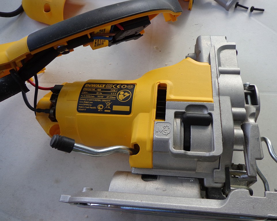

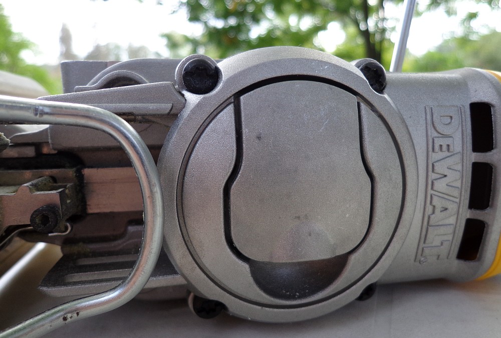

Тут были высказаны резонные сомнения: а как у нас устроен редуктор сабжа? Так как младший брат короля оказался голым DW341 оказался с опилками в редукторе...
Вот я и надумал вскрыть свой 331. Нервных и беременных прошу покинуть зал могу сразу успокоить: всё в порядке — опилок в шестернях нет ;)

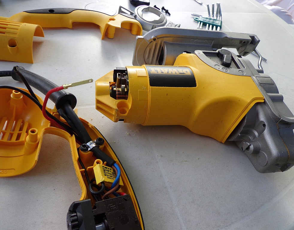

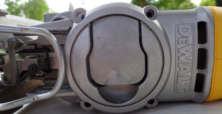

Открываем «капот паровоза»:
Механизм открывания замка:
Снимаем правый (по ходу движения ;)) кожух кор

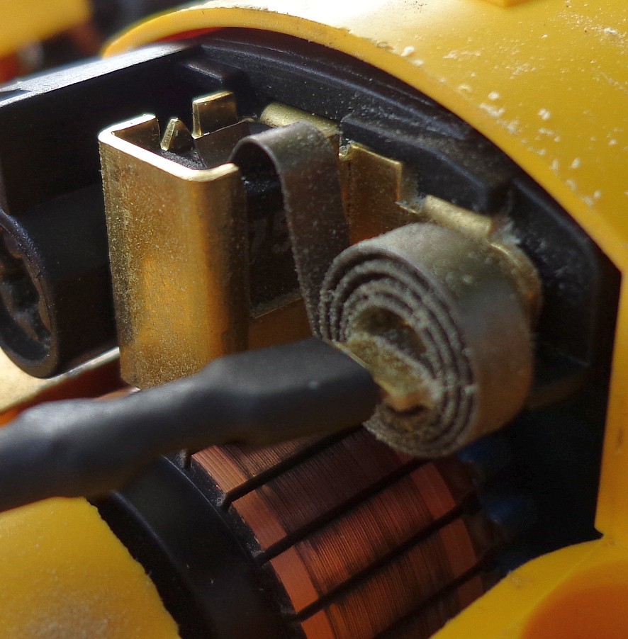

Смотрим на щётки:
Откручиваем рукоять (в которой размещена вся электрика, кроме мотора)
Вырываем отключаем 3 проводка от мотора:

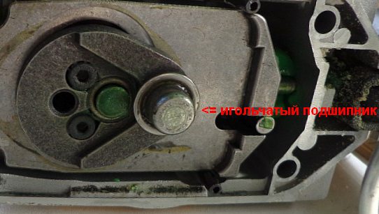

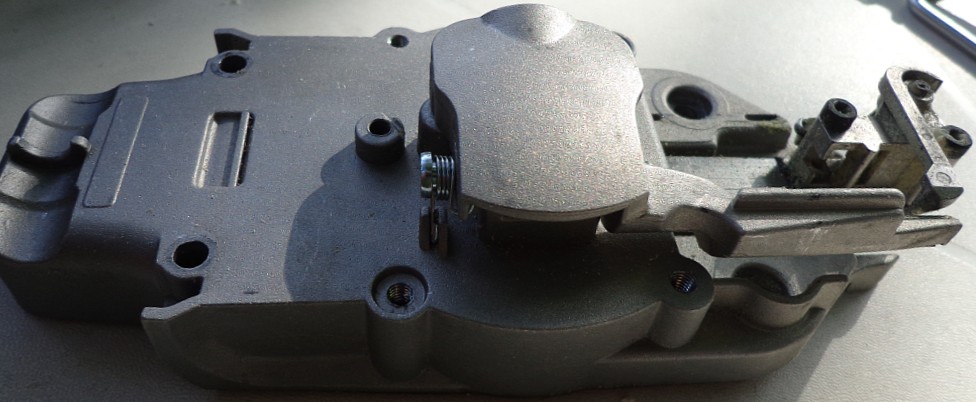

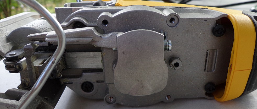

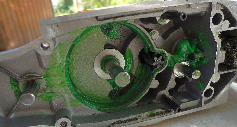

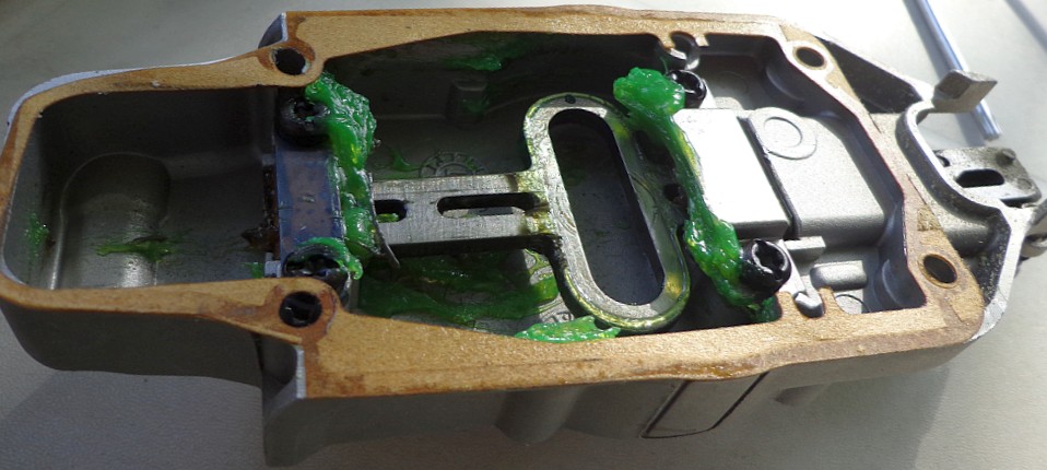

Снимаем крышку редуктора:
Всё в порядке, кроме смазки (она, как у большинства производителей/моделей густовата), опилок нет, редуктор герметичен, прокладка крышки картонная.

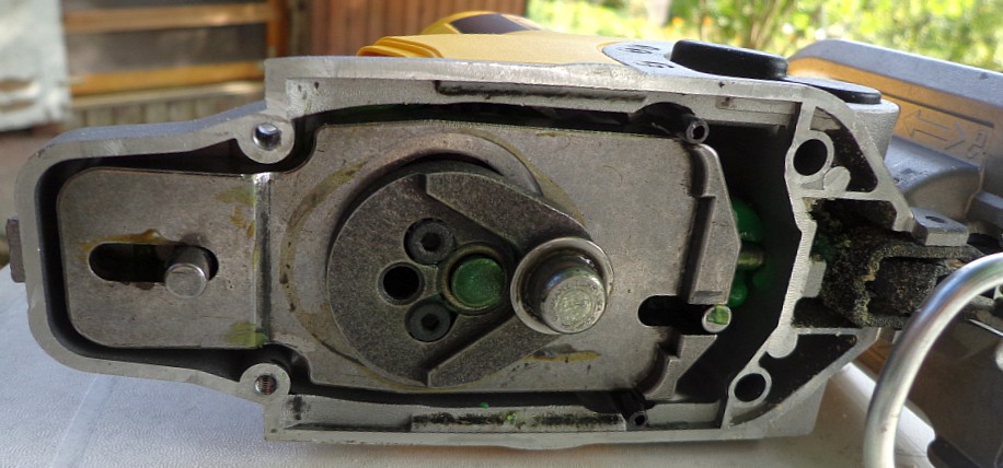

Крышка вид сверху:
Под крышкой (маховик):

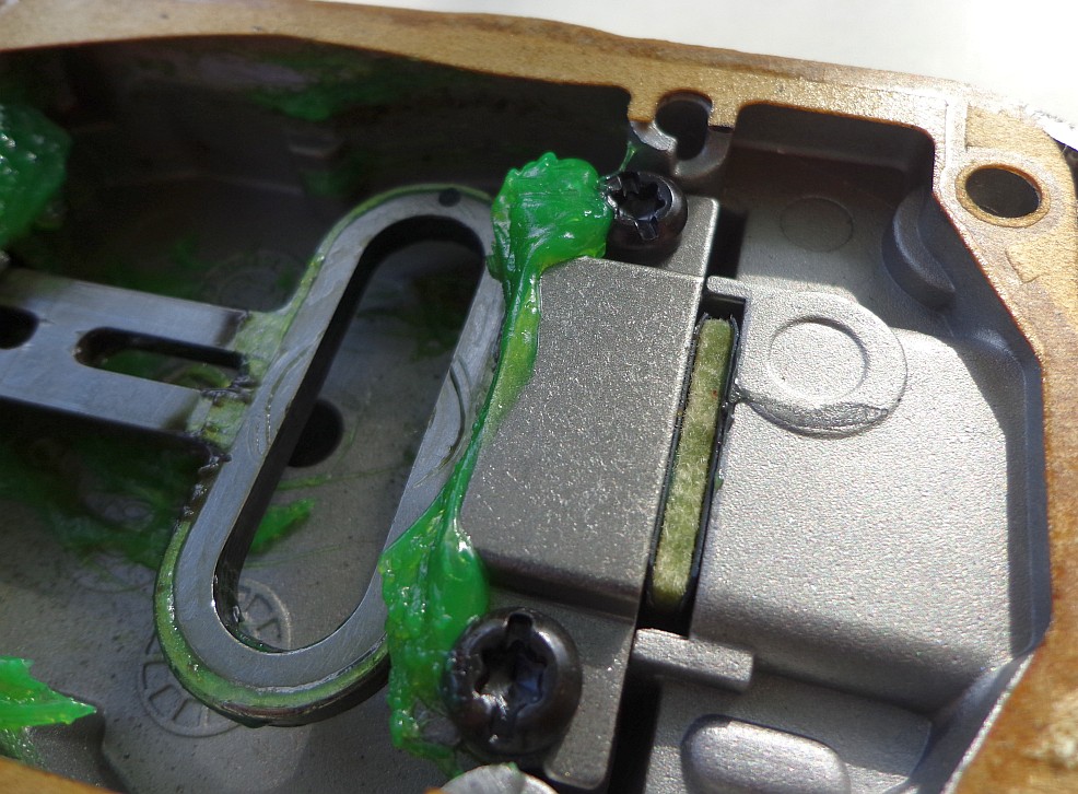

Шток тоже уплотнён (фетром):
Размазал пальцем зелёную каку смазку по трущимся поверхностям:

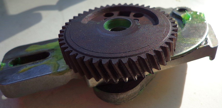

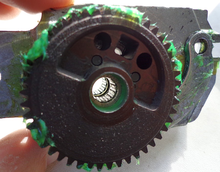

Ведомая шестерная кособузая, сидит на валу на 2-х игольчатых подшипниках
Хорошо видно: где опилки есть, а где их нет:

Как там с лопастями и отверстием для сдува опилок? Кто то жаловался на плохое сдутие....Может там какой нибудь облой висит или что то модернизировать можно....

Ded_naKamAZe написал : Может там какой нибудь облой висит или что то модернизировать можно
Я дальше не разбирал, побоялся (разобрал в перерыве, как раз активно работаю им), этот обдув где-то в недрах металлического блока прячется...

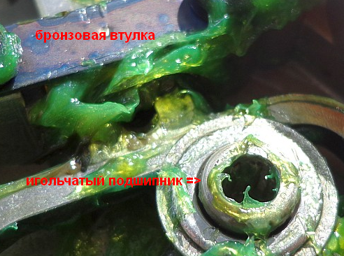

Anat78, кроме 2-х игольчатых подшипников, на которых крутится ведомая шестерня, шток елозит в бронзовых, прямоугольного сечения, втулках. Назвал бы их «сухарями», но они в смазке все, так что не знаю, как правильно называются ;)
Ещё есть один игольчатый подшипник, в «шляпке» которая передаёт усилие с шатуна на шток.

n-p-n написал : шток елозит в бронзовых, прямоугольного сечения, втулках.
седловой подшипник называется

Смазки маловато, а так всё гуд.
