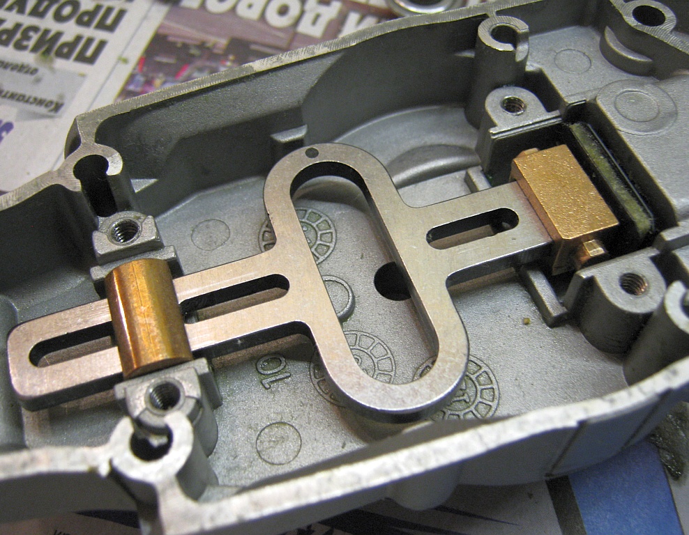

Ded_naKamAZe написал : Как там с лопастями и отверстием для сдува опилок? Кто то жаловался на плохое сдутие....Может там какой нибудь облой висит или что то модернизировать можно....
Вот такая фишка. Всё, вроде, должно работать, брака нет. Но не работает ;)

на первом фото в отверстии не облой случаем ?

Микаэл, нет, это, как раз, заслонка. Правда, она не полностью открывает окно, это верно.

так может подрезать чуток эту засранку тобишь заслонку?

Микаэл написал : так может подрезать чуток эту засранку тобишь заслонку?
Там надо дырку раза в три увеличить, хотя бы.

Я тут (только что) пилил щит 28 мм. И вот, что заметил. Сдув у ДВ331 работает. Но ощутить его пальцами и т.д. — нереально. Не совать же палец между лобзиком и пилкой! При выключенном сдуве горка опилок растёт вокруг зоны реза (на подошве «складируется»), если включить — появляется дольной узкая (шириной 10 мм) полоска чистого пространства в этой кучке опилок. Так что, работает. Но сильным такой сдув назвать никак нельзя. Но пилить позволяет (линию видно!) Фотку делать не стал, со временем сделаю, если хотите. Можно даже и видео (момент включения и сдува этой дорожки) Верьте на слово ;) А так пытался даже узкую полоску бумаги совать (без пилки гонял лоюзик в руках) ничего не понятно: шток такой ветер подымает, а выхлоп прям на ролик наставлен...

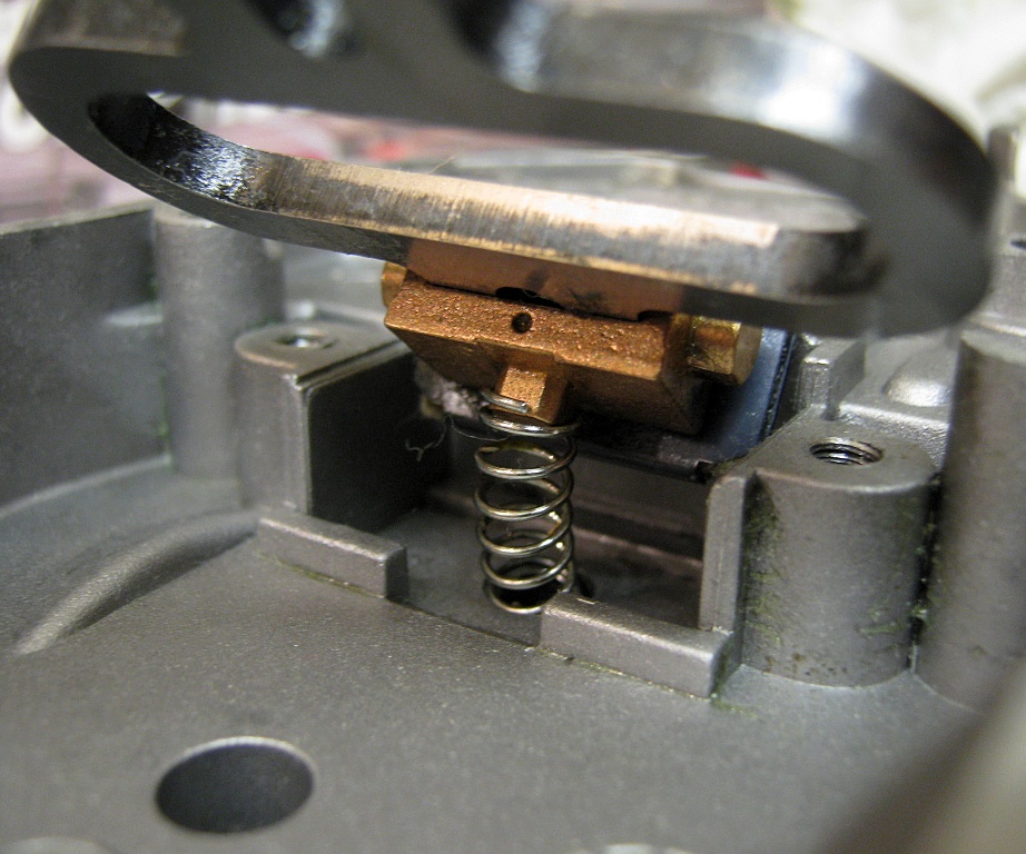

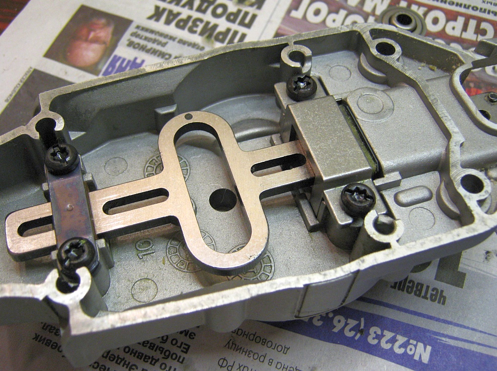

Ещё 3
фотки в коллекцию (сделал, когда смазку менял):
