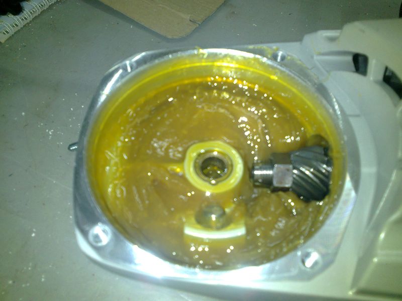

LMX густоват, я считаю. Хотя и очень похож на родную смазку, которая там была... Я его на смазку саморезов и глухарей командировал на даче...

n-p-n написал : LMX густоват, я считаю
на пробу пальцем показались одинаковыми
n-p-n написал : Я его на смазку саморезов и глухарей командировал на даче..
красиво жить не запретишь:applause:Мне тюбик в 300 р обошелся

Микаэл написал : на пробу пальцем показались одинаковыми
да это она и есть, скорее всего. Просто она густовата по моему мнению...
Гocть.
Гocть.
Регистрация: 14.08.2011
Сообщений: 6877
01.11.2013 в 23:23:35
n-p-n написал : Просто она густовата
пожалуй соглашусь,в Бошевской болгарке чуть пожиже вроде была смазка/похожа на Циатим
n-p-n
n-p-n
Регистрация: 19.03.2007
Сообщений: 16598
01.11.2013 в 23:43:21
Микаэл, ЦИАТИМы разные бывают ;) Для УШМ лучше консистенцию NLGI0, для редукторов перфораторов и лобзиков (дрелей и пр.) NLGI1

Микаэл написал : кашу-маслом не испортишь
Ох уж эти смазочники ;)
Дмитрий Т написал : Вот только вылезшую смазку сразу надо убирать
а лучше не класть :)

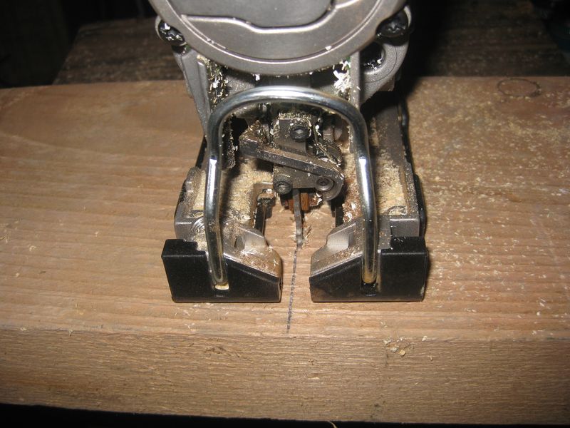

Сегодня ставил пилку вообще без хвостовика,отломалась на работе вдругом лобзе .Взял зубы сточил и в ДВ вставил .Держит отлично , даже деревяху 40 спокойно перепилил.
n-p-n написал : При выключенном сдуве горка опилок растёт вокруг зоны реза (на подошве «складируется»), если включить — появляется дольной узкая (шириной 10 мм) полоска чистого пространства в этой кучке опилок. Так что, работает. Но сильным такой сдув назвать никак нельзя. Но пилить позволяет (линию видно!) Фотку делать не стал, со временем сделаю,
У меня сдувает со страшной силой .Так что ВАш экземпяр видимо чуток больной .

Микаэл написал : У меня сдувает со страшной силой
ну и хорошо. Но не только у меня, к сожалению...
Гocть.
Гocть.
Сообщений: 6877
01.12.2013 в 21:37:59
может и вправду ваш лобз не в ту сторону крутится ?

Микаэл написал : может и вправду ваш лобз не в ту сторону крутится ?
В ту, в ту... ;)
