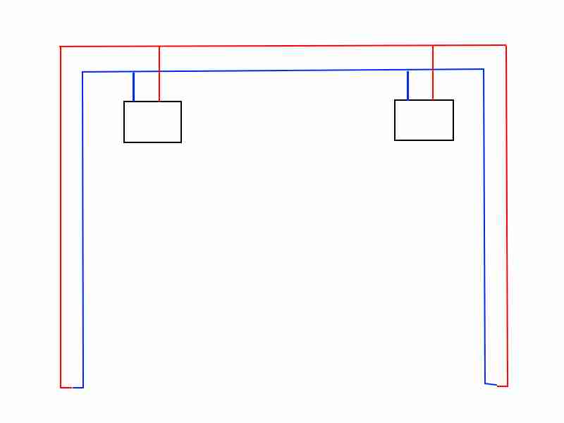

В общежитии куда я въехал год назад стояло 2 котла под дерево и система отопления была закольцована на 2 отдельные ветки. (Рис 1)

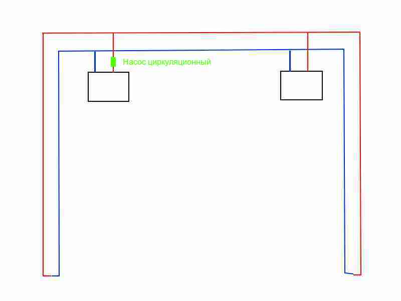

Теперь решили один котел поменять на тоже дровяной но более мощный (второй оставить, для замены в следующем году на газовый, по закону нужно 2 котла) на все мои предложения закольцевать 2 ветки в одну (Рис 2)

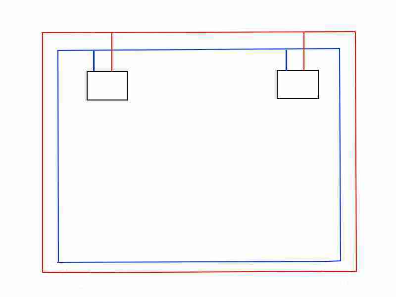

Отмахиваются, понятно, что лишнюю работу никто делать никто не хочет, и говорят что если поставить насос на обратку при входе в котел еще до разделения на ветки (Рис 3)
то все будет отапливаться. Я совсем не спец в данном вопросе и по этому не могу понять сможет ли насос продавливать горячую воду сразу в обе стороны или одна ветка будет греться больше другой?
Еще у нас часто бывают отключения электричества, по этому, на примере остальных виденных мной систем отопления я говорю что надо ставить систему байпас. Мне говорят что не надо, котел сам продавит горячую воду.

Grom_001 написал : 2 котла под дерево и система отопления была закольцована на 2 отдельные ветки.
Правильно.
Grom_001 написал : закольцевать 2 ветки в одну (Рис 2)
Не правильно.
Grom_001 написал : сможет ли насос продавливать горячую воду сразу в обе стороны
От этого котла сможет.
